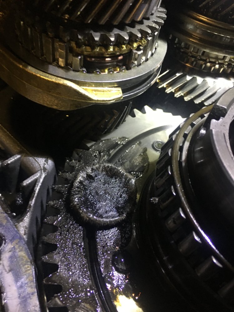

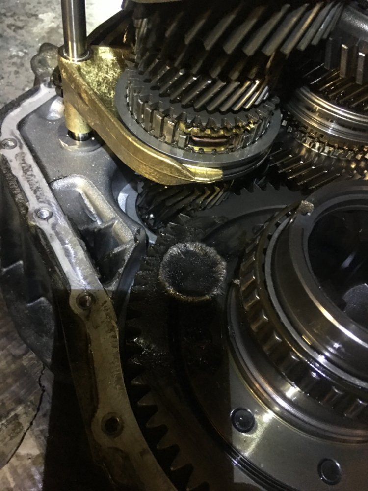

Et voila!
Je ne retrouve pas cette bague sur aucun des éclatés... serait-ce la source de mon problème?
J'ai également tenté de trouver le bouchon de niveau de la boîte (pour contrôler le niveau qui était à priori très bas lors d'un passage en garage) mais j'ai l'impression qu'il faut enlever quelques plastiques pour y accéder, je me trompe?
Et la galerie complète : https://wtf.roflcopter.fr/pics/gallery# ... COfHcf.jpg

J'ai finalement réussi à revenir à bon port (région Parisienne) mais le bruit n'est toujours pas parti.
Après inspection, il s'avère que c'est la boîte : quasiment plus d'huile (grosse fuite sur le joint spi) et beaucoup de limaille dans ce qu'il restait.
Je suis donc à la recherche d'une boîte PK6!
Et justement, comment savoir quel indice chercher / quelles sont les boîtes compatibles?

Salut à tous,
2 mois après, j'ai enfin le coeur net après ouverture de la boîte mystère!
La plupart des roulements ont l'air bon et après un coup d'oeil très très rapide, rien ne semble usé au point de causer le bruit entendu...
Mais surprise, j'ai un aimant "collé" (ok aimanté) sur le différentiel!!
Et cela correspond donc parfaitement au bruit de "frottement" entendu.
Il est bien sûr recouvert de limaille puisqu'il a dû de toute manière lui-même frotter pendant plus de 1000kms.
Des photos ci-après et ma gratitude éternelle à celui qui saura m'expliquer comment il s'est retrouvé là!
Est-ce un collecteur de limaille qui est normalement près du bouchon? Comment a t-il pu sortir de son logement ?
A bientôt,
Marc
A bientôt,
Marc
