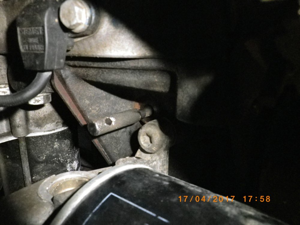

J'ai pas trouver comment piger le moteur pour sortir ma poulie damper. Sur la RTA il parle d'un opercule pour mettre son forêt de 7.. j'y vois rien :lol: si vous avez des idées ou photos ?

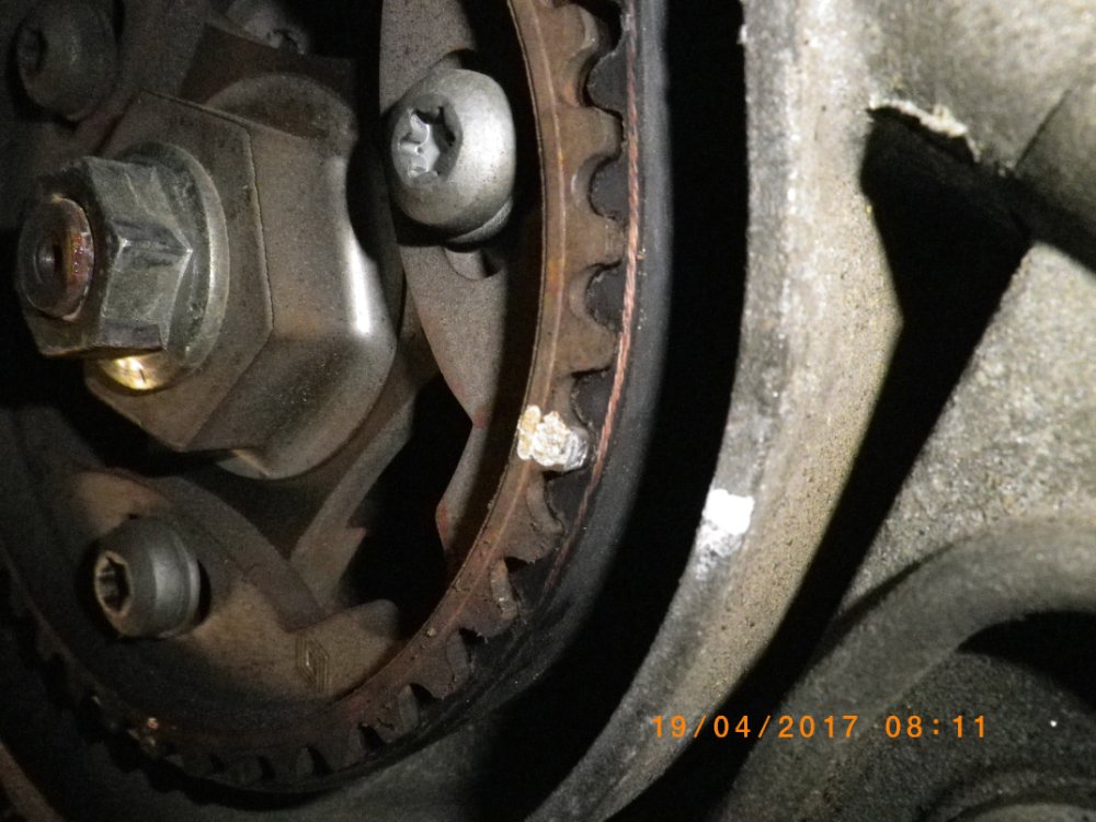

Merci beaucoup pour ta réponse SAHRO. Je ne vais pas la démonter. Heureusement que ce forum existe sinon je ferais des bétises ahah.
Je voulais la démonter car je n'arrive pas à accéder au galet excentrique, j'arrive à mettre la clé a ergot mais pas la torx, je vais trouver une autre solution.

le douille t50 longue est pour la vis de l'excentrique. pas d'autre possibilité moteur en place

fkp 94 a écrit : 07 août 2022, 20:03 le douille t50 longue est pour la vis de l'excentrique. pas d'autre possibilité moteur en place
Question à fkp 94 :
Malheureusement je ne vois pas comment l'utiliser. L'espace entre l'aile et le galet excentrique est vraiment petit.
Au contraire je trouve qu'il en faut une extra courte ou malheureusement l'outil renault, il est indisponible partout dans le 13. Je vais le commander si je n'arrive pas à utiliser la douille longue t50.
Comment tu as fais pour l'utiliser cette douille ? Il n'y a pas la place pour la passer, même une douille normale ne passe pas.

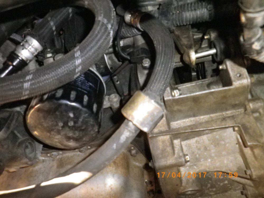

J'ai remarqué que j'ai beau suintement (le bras de suspension est hyper gras à cause de ça) au niveau de l'encadré rouge (voir pièce jointe), qu'est ce que c'est que cette pièce ?
J'ai l'impression que l'huile sort par le flexible du bas de ce cylindre. Au niveau du raccordement.

binoux83 a écrit : 03 août 2022, 05:36 Pour pouvoir démonter la poulie damper mettre une clé btr dans le volant moteur une fois la plaque déposer sinon on risque de tordre l'outil qui bloque le vilebrequin.
Moi j'ai mis la 5ème, demandé à appuyer très fort sur le frein pendant que je desserre, et c'est bon. (j'ai 3 roues au sol)
Mais.. tu dis "une fois la plaque déposé".. mais moi je le vois mon volant moteur depuis l'arrière du moteur, sans aucun démontage .. :shock: il manquerai une plaque sur mon moteur ? :oops:

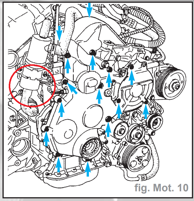

Re: Faire sa première distribution : Moteur 2.2 DT
Le truc entouré en rouge est la sortie du reniflard d'huile : un classique sur le dt au niveau du coude inférieur

pub2n a écrit : 08 août 2022, 14:04 Le truc entouré en rouge est la sortie du reniflard d'huile : un classique sur le dt au niveau du coude inférieur
Ah merci :D ! il faut que je le nettoie pour pouvoir voir si c'est fendu ou si c'est simplement le serrage qui est à revoir.
Je me demande, il est plein d'huile à l'arrêt ?
Réponse de normand, peut-être ben qu'oui, peut-être ben qu'non :lol:
En clair, il en reste toujours un peu, mais cela n'est pas dépendant de la vidange d'huile ;)

Henri13 a écrit : 08 août 2022, 14:42
Ce truc est un décanteur d'huile, il sert à recycler les vapeur d'huile des gaz du carter cylindres en partie inférieure. Il est interdit de les lâcher dans l'air (une des premieres dépollution). Du coup ces vapeurs passent dans le décanteur, se condensent en huile et redescendent dans le carter en partie, le reste est balancé dans l'admission après le filtre d'air et brûlé avec les combustions.
En conclusion c'est normale qui soit plein huile, les vapeurs à la longue traversent la matière caoutchouc du tuyau. la seule façon serait qu'il soit en silicone mais c'est beaucoup trop cher pour sa fonction (le silicone).

Selon la RTA "diesel" (on ne sait pas si on parle de 2.2 dt ou 2.2 dci), il y a 2 repères sur la poulie aac, et des repères carters sur injection et vilbrequin.
Voir le première pièce jointe.
Cependant je ne vois aucun repères sur les carters et je ne vois qu'un seul repère sur la poulie aac.
Sur un schéma "communautaire", on indique aucun repère sur les carters et un seul repère sur la poulie aac. On parle uniquement d'angle (en h).
Est-ce suffisant pour aligner sa courroie avant de la piger ?

Repères poulie AAC
Repère pompe
Pige

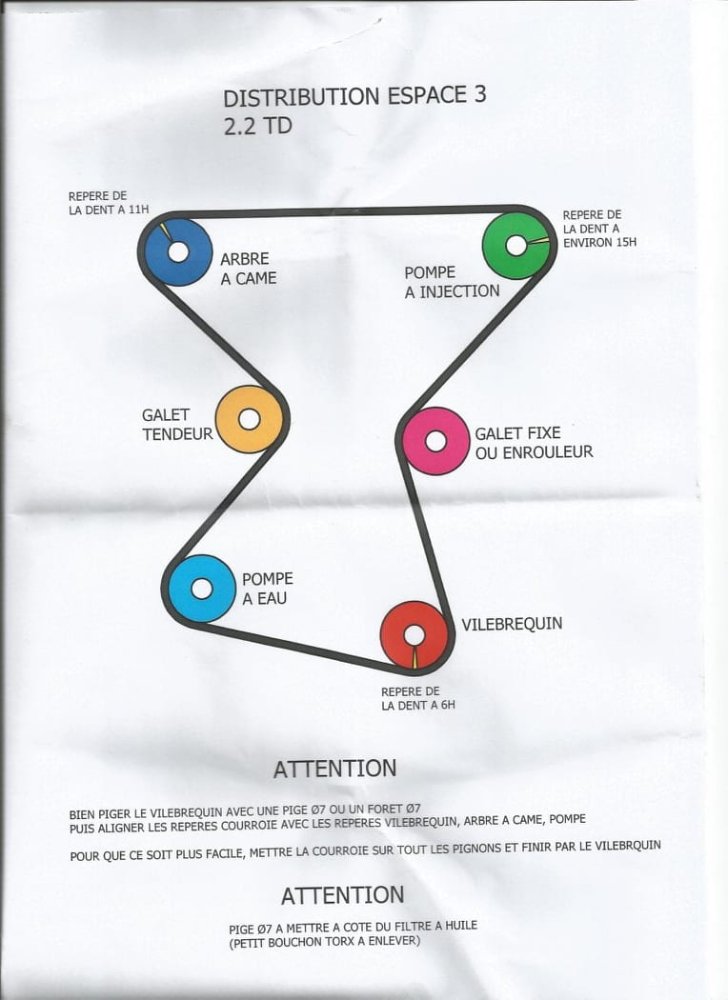

SAHRO a écrit : 11 août 2022, 08:10 Regarde ici:
viewtopic.php?f=8&t=37701&hilit=gilles
Merci SAHRO une fois de plus pour ton aide précieuse.
Cependant tu dis (et ton schéma le montre) dans le topic que c'est l'axe du vilebrequin qui doit être à 6h, alors que sur mon papier il dit que c'est le repère sur la dent.
Comme c'est un sujet sensible à mes yeux, j'aime pas être dans le doute.
Comment être sur d'être au bon endroit ?
Comment vérifier que la pige (forêt acier 7mm) est bien mise et que tt est au bon endroit.
Pour faire tourner le vilo, j'utilise un clé a criquet très longue (sinon je dois forcer), je pourrais broyer la pige si elle est mal mise ?
Pour le repère de la pompe sur le carter, je dois donc le tracer moi même ?
Dernière petit question :
Lorsque j'aurais remis la nouvelle courroie exactement aux mêmes repères, si je fais 2 tours de vilo, je suis censé retrouvé ma courroie et mes repères aux mêmes endroits ? Cela me permet d'être sûr que tt est bon ?
Merci beaucoup pour votre aide.
