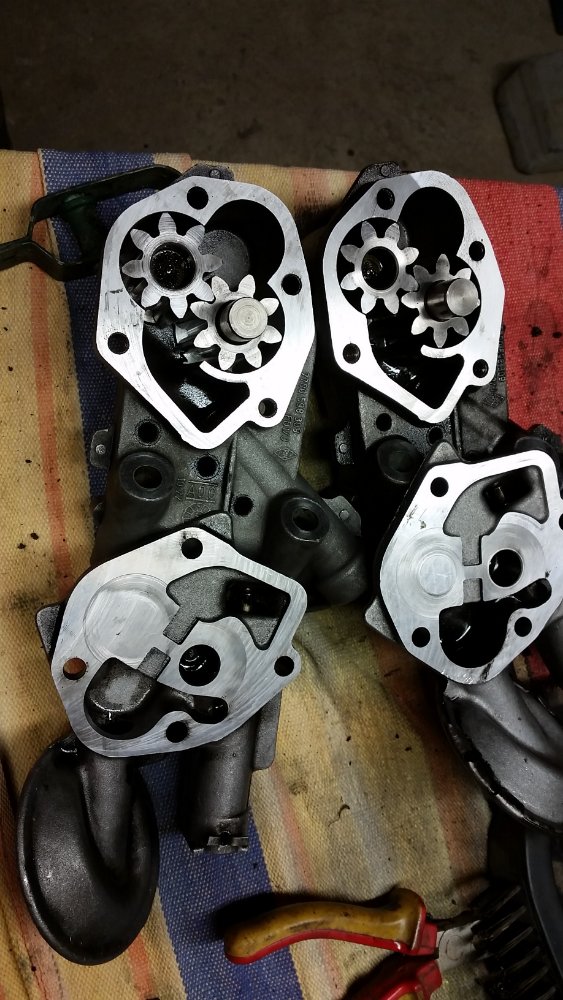

En ouvrant la pompe à huile on regarde s'il y a des marques d'usure
sur les dents des deux engrenages.
Et surtout, les axes de ces engrenages ne doivent pas avoir du jeu dans leurs
logements, sinon ils se mettent légèrement en biais et la pompe devient plus difficile
à faire tourner.
On voit à ce moment là des traces de frottements sur les faces latérales des engrenages.

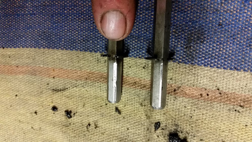

Et voila les axes : a droite celui que je viens de démonter , plus usé que celui presque neuf que j'ai pris sur mon épave ( a gauche )

Enfin , les deux pompes a huile ouvertes : pas de différence notable !

La tige hexagonale d'entrainement est archi morte.
Le circlips est sur la partie basse, positionne la tige hexagonale comme il
faut entre la pompe et l'entrainement.
En sortant les deux engrenages on vérifie l'état des dents et on vérifie l'ovalisation des trous de
de leurs paliers . Si c'est ovalisé il est prudent de changer la pompe

La tige morte , tu parles de celle de gauche avec mon doigt ?

J'avais déjà roulé a peu prés 3 a 5 minutes voyants allumés et j'avais peur de prendre des risques supplémentaires
Quoiqu'il en soit , en effet , l'axe était très usé et je ne regrette pas d'en avoir mis un " presque neuf"
Merci a tous pour vos conseils
Je vais mettre le compteur journalier a zéro et surveiller mon kilométrage d’après l’opération ..............En espérant que ces 3 a 5 minutes n'aient rien abimé
Je viens de remonter l'axe "presque neuf " celui de droite , avec la pompe d'une de mes épaves qui fonctionnait quand le moteur a lâché ( a cause d'un turbo qui s'est emballé )
C'est celle du dessous sur la photo
Je n'avais plus beaucoup de frein filet
Je n'ai pu en mettre que sur l'un des deux boulons de fixation de la pompe et pas sur les 4 petits qui réunissent les deux corps de la pompe
J’étais trop pressé de tester !
Peut être faudrait il qu'a l'occasion je redémonte pour en mettre partout ?
En tous cas , je commence a être habitué et l’opération me prendrait guère plus d'une heure en prenant mon temps !
Donc , je remets l'huile , je démarre et au bout de 8 secondes , les voyants s’éteignent ! ! !
HEUREUX !
Du coup , hier , après avoir changé la poulie , les courroies et fait la vidange , je me demande si les voyants se seraient éteins si j'avais attendu quelques secondes de plus avant de couper le contact ?

En agrandissant les photos , on voit clairement que le trou du palier dans le couvercle de la pompe est ovalisé
et qu'il porte de belles traces d'usure.
Dans la RT il y a un paragraphe pour mesurer la côte maxi d'usure latérale acceptable .
La pompe à huile c'est le cœur du moteur.
Si elle est faiblarde, une usure rapide va apparaître sur les culbuteurs et le sommet des cames de l'aac.
- Messages : 24
- Enregistré le : 18 mai 2019, 14:51
Re: Voyant d'huile et temperature allumé
Bonjour Par5
Une simple photo , ce n'est pas très fiable pour évaluer une ovalisation mineure
Je n'avais pas vu et de toutes façons , je ne suis pas sûr d'avoir les outils pour mesurer ça
Effectivement ou l'oublie probablement trop souvent
Mais apparemment , impossible de trouver cette pompe en neuf
Est ce que la solution , ce n'est pas de contrôler sérieusement la pression d'huile ?

Le voyant de pression nulle ou trop basse installé sur le véhicule est déjà très bien.
Lorsqu'il est long à s'éteindre (plus de 2 à 3 s) c'est un indice de faiblesse de pression
mais cela peut être dû à une huile trop fluide.
La pression maxi est limitée par le clapet de décharge dans la pompe, donc tout est sécurisé
pour le moteur, la pression mini et la pression maxi.
Mettre un mano de pression te donneras la pression en temps réel mais tu ne pourras rien faire de plus.
Par contre installer un indicateur de température d'huile est plus utile, et là si ça monte trop
tu peux lever le pied.
Une casse bien organisée doit pouvoir trouver une pompe à huile de j8s,
Un ami récemment a touché assez durement le carter d'huile sur un plot béton,
Le garage lui a changé la pompe par une neuve.( enfin c'est ce qu'il lui a dit)
