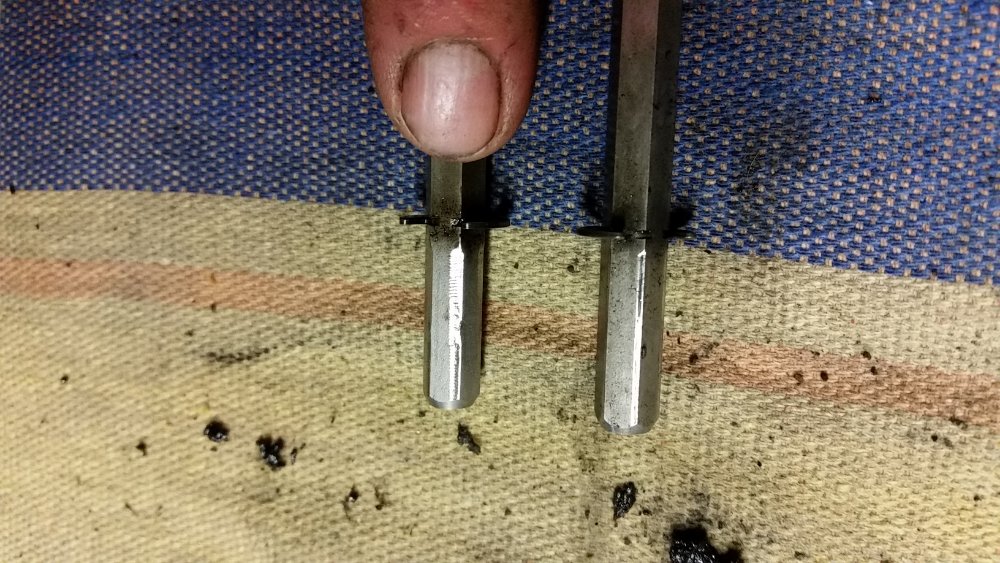

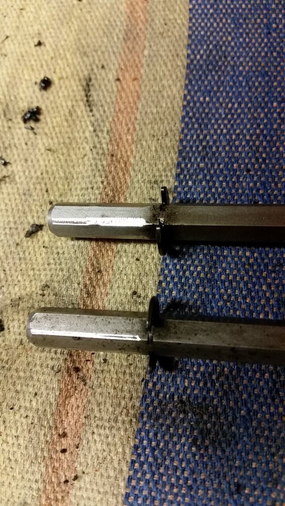

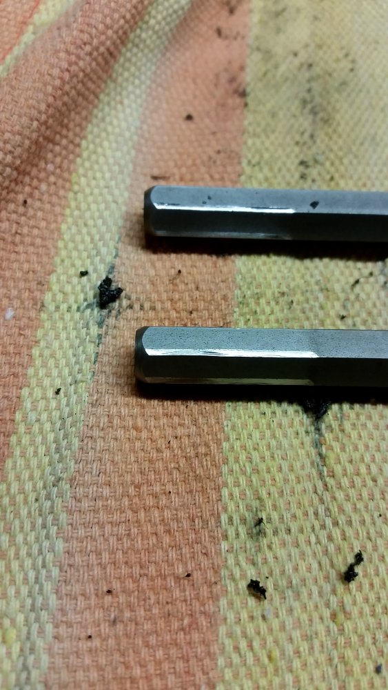

Et voila les axes : a droite celui que je viens de démonter , plus usé que celui presque neuf que j'ai pris sur mon épave ( a gauche )
Coté pompe a huile : Au fait , a quoi sert ce circlip ?
Et coté pompe a vide

La tige hexagonale d'entrainement est archi morte.
Le circlips est sur la partie basse, positionne la tige hexagonale comme il
faut entre la pompe et l'entrainement.
En sortant les deux engrenages on vérifie l'état des dents et on vérifie l'ovalisation des trous de
de leurs paliers . Si c'est ovalisé il est prudent de changer la pompe

La tige morte , tu parles de celle de gauche avec mon doigt ?
Je viens de remonter l'axe "presque neuf " celui de droite , avec la pompe d'une de mes épaves qui fonctionnait quand le moteur a lâché ( a cause d'un turbo qui s'est emballé )
C'est celle du dessous sur la photo

Quoiqu'il en soit , en effet , l'axe était très usé et je ne regrette pas d'en avoir mis un " presque neuf"
