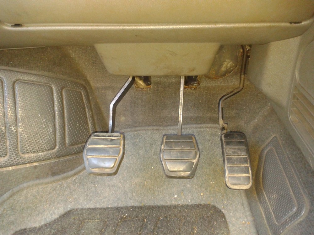

- Messages : 994
salut Botcarn
oui ces pannes sont "standard", le truc c'est que je me les tape toutes d'un coup alors qu'un utilisateur conscienceux les aurait résolues l'une après l'autre au fil des années.
Disons que comme entrée en matière, sans jamais avoir profité de la bagnole sur la route, il y a plus ragoutant
J'avais parcouru le forum et le site de jlb avant d'avoir cette voiture, en me disant que c'était un condensé du pire possible et qu'il avait de grandes chances pour que j'y échappe... ben non en plein dedans.
Le gros avantage c'est que je me familiarise avec la voiture et j'apprends comment ça marche. C'est aussi rassurant d'y mettre soi-même les mains, au moins je sais plus ou moins où j'en suis.
OK pour la pédale si c'est normal sur ces séries.
C'est quand même très inconfortable comparé à ce que j'ai connu sur mes autres voitures (et sans le réglage de hauteur de volant on ne peut pas compenser la position).
Je me demandais presque si on pouvais scier la pédale juste au bout et la refixer avec une patte solide pour pouvoir régler la position... bon une idée à la noix parce que je n'irai surement jamais jusque là.
Evidemment la modif de la pédale de frein c'est beaucoup trop craignos juste pour gratter 10/15mm de hauteur. Je testerai en virant le caoutchouc ça fera peut être le boulot pour pas cher.

Virer le caoutchouc de la pédale de frein => pas bon au ctrl technique me semble-t-il, à vérifier. La cause : le pied peut glisser sur le métal en cas de freinage d'urgence. Comme il va y avoir Contre Visite, en profiter pour demander au contrôleur et nous redonner sa réponse.

Salut Jean Luc, bien vu... effectivement tu as raison: trop de risque de glisser!
Remarque en cas d'urgence vu le décalage je n'aurais carrément pas le pied sur le frein mais sur le côté de la pédale.
Je vais peut être essayer d'empiler deux ou trois tapis de sol, ça compensera peut être au niveau du talon?
ok je demanderai au CT si c'est valide d'enlever le caoutchouc.

.... au vu de tous ces échanges sur la hauteur des pédales , quelle taille fais-tu
- Messages : 7572
Mettre plusieurs tapis, je ne pense pas que ta solution soit bonne, car ils risque de gêner l' accélérateur en glissant dessous la pédale.

@ the Stone: je suis assez standard
environ 1.83m.
Mais pour que ça soit plus clair je vais aller mesurer la garde au sol de ces pédales et la différence avec celle d'accélérateur.
Comme ça on parlera chiffres.
@ Philou: hum oui possible que ça gêne...
Bon je vois que je risque de devoir m'adapter dans tous les cas.

Alors voilà les mesures:
vertical par rapport au plancher sans mon tapis, mesuré au milieu des pédales dans le creux du caoutchouc:
embrayage 175mm
frein 160mm
Décalage entre frein et accélérateur 40mm
Ca ressemble à ça en vrai: Je me demande aussi si le "pro" qui a changé la crémaillère a bien repositionné le pédalier... il me semble un peu penché vers la gauche et quand on embraye ça bouge un peu la pédale de frein.
Je n'avais pas remarqué ça avant, mais possible que ça m'ait échappé vu tout ce qui me sautait aux yeux.
embrayage 175mm
frein 160mm

- Messages : 7985
je pense que c'est l'embrayage qui est un peu haut, cela doit se régler (alors que le frein n'est pas réglable).
- Messages : 994
Salut grostoto, pas sûr que ça soit réglable avec le cable automatique, mais l'embrayage ne me pose pas de souci.
