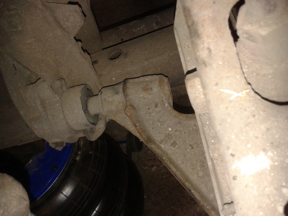

J'ai pu faire une paire de photos des zones où j'ai vu des trucs bizarre au niveau des fixations AR des triangles.
A l'oeil je vois une différence de placement verticale côté conducteur... mais il y a aussi des marques de "pince" à ce niveau, pour le montage? ou rectification?
côté D on note que l'avant du support de fixation est bien à raz de la traverse: côté G on voit que l'avant du support est légèrement au dessus de la traverse + un décochement bizarre au niveau de la vis arrière (support fendu ou juste forme de la tole?): Qu'en pensez vous de ces supports de silent blocs arrière? ça peut se décaler (je pense à mes 5mm foirés ).

il nous faudrait les photos du coté droit pour comparaison..
- Messages : 1661
Salut grototo,
tu parles des fixations triangles?
Ma première photo c'est le côté droit, la suivante côté gauche.
Et justement à droite le support de silent bloc est vraiment à raz de la traverse... pas à gauche...
Le réglage se fait en l'écartant ou le rapprochant du longeron sur lequel il est fixé

Les silents blocs inférieurs avant et arrière du triangle sont différents.
De mémoire il n'y a pas de cales à l'endroit de la flèche.
A mon avis il faudrait régler les angles de chasse trop faibles.
C'est pour ça que le volant ne revient pas normalement .

Et tiens j'ai plus ou moins réussi à faire une photo du silent bloc avant de triangle droit, le gauche est monté kif kif, et il y a bien la rondelle "conique" placée comme pour les R25... donc à l'arrière du silent bloc. Si ma doc, où on voit cette rondelle devant, est correcte, c'est encore un coup des "pros" qui ont bricolé cette bagnole. Y a tout à reprendre sur ce train avant!

Par contre j'ai constaté de très gros soucis sur le montage de la crémaillère par le "pro":
silent bloc côté direction explosé, d'ailleurs sur une des mes photos de triangle précédentes on voit un truc noir par terre sous la voiture...
Je croyais que c'était une crotte de hérisson ou autre... ben non c'est un morceau du silent bloc explosé!
voilà la tête du montage par dessous: côté passager, là le silent bloc semble ok: De plus vous remarquerez que les soufflets sont montés avec des rizlon plastique...
Du coup comment faire? le montage n'a effectivement pas été réalisé "dans les règles de l'art", ça semble clair.

Pour couronner le tout, photos des silents blocs avant D:
on ne voit pas bien mais fendillé On voit qu'ils ont pris la peine de régler les tirants... montage à la R25

l'arrière est aussi fichu côté D Je vous épargne la même chose côté G, sauf un plan du tirant qui n'a pas non plus été réglé: Si vous avez une expérience d'embrouilles de garages pour que au moins cette fichue crémaillère et le réglage de base de géo soient effectués correctement après 1300€ de factures (dont 200 pour ma pomme, le reste payé par l'ancien proprio directement au garage)...
