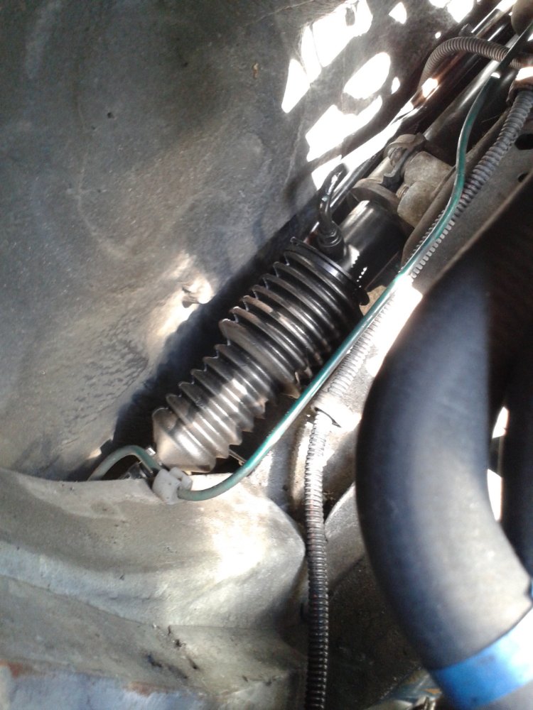

Je viens de lire tes frasques ,pas glorieux tout ça , bref ......
juste pour te dire a propos de ce soufflet ,sur mon Espace II , il est comme ça aussi ,et c'est d'origine

Salut marcokl
oui il y a une histoire...
Du coup c'est marrant que le soufflet soit comme ça d'origine.

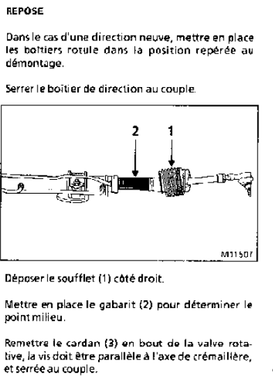

Est-ce que quelqu'un peut m'expliquer pourquoi, dans la MR, il est important de repérer le point milieu entre l'extrêmité de la crémaillère et l'endroit où le raccord droit arrive?
Je pensais que c'était pour le positionnement du soufflet justement... La vache ça rend parano totalement ces histoires de boulot à l'arrache... je préfèrerai ne pas avoir à y penser et me concentrer sur les autres choses à faire.
- Messages : 8726
Le point milieu, c'est pour lepure de direction, si elle nest pas bonne, ton camion ne tournera pas correctement.

Bonjour merci grostoto,
jamais entendu parler de l'épure de direction auparavant!
Encore un truc à mentionner au garage quand ils pourront reprendre la voiture... ça se rajoute à ma liste de recommandations et la MR que je leur ai fourni, mais ça ne semble pas trop les intéresser

Mais du coup, sur le II, je n'ai pas vu que les trous de fixations de la crémaillère étaient ovalisés pour permettre ce réglage
Ca s'effectue comment en pratique? Y a t'il un repère sur la traverse pour l'alignement avec le petit gabarit à fabriquer (comme mentionné sur la MR)?
Et comme il est préconisé de serrer au couple la crémaillère avant de poser le gabarit je suis largué sur l'opération...
Les trous de fixation de la crémaillère ne sont pas ovalisés.
Elle n'a pas à bouger.
L'épure permet au remontage d'une nouvelle crémaillère, de positionner la valve rotative
pour avoir le même débattement à droite et à gauche.
Ensuite on met le cardan sur l'axe de la valve rotative, volant calé au milieu.
On . serre la vis du cardan en vérifiant que l'axe de la vis est dans l'axe du boitier
de direction.
A ce moment là tout est bien positionné entre crémaillère et volant.

Merci par5 ça fait sens!
C'est une opération normale donc, pour chaque remontage d'une crémaillère neuve... j'espère que je "bénéficierai" de ce réglage.
Du coup ça sera simple à vérifier avec un rapporteur d'angle posé sur une roue et la carosserie, mesure à fond à droite, puis à fond à gauche, n'est-ce pas?
- Messages : 8726
Compter l'angle que prend le volant de chaque côté du point milieu actuel (la ou les roues sont droite).
1 tour = 360°, tu comptes le nombre de degré de chaque côté, ça doit etre pareil a peu de chose près.
