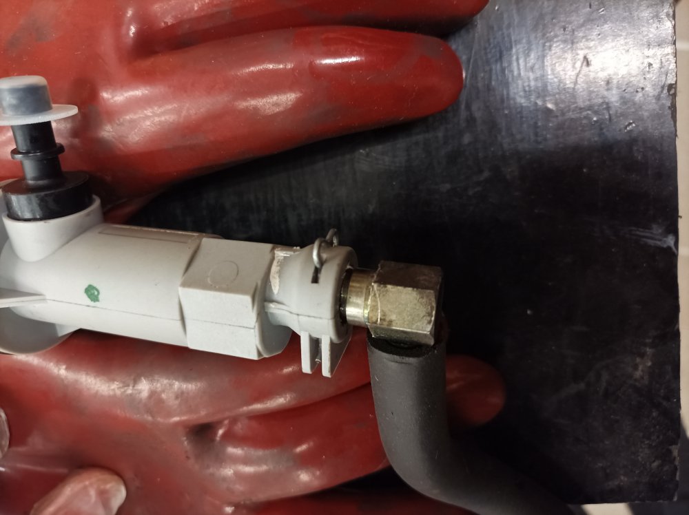

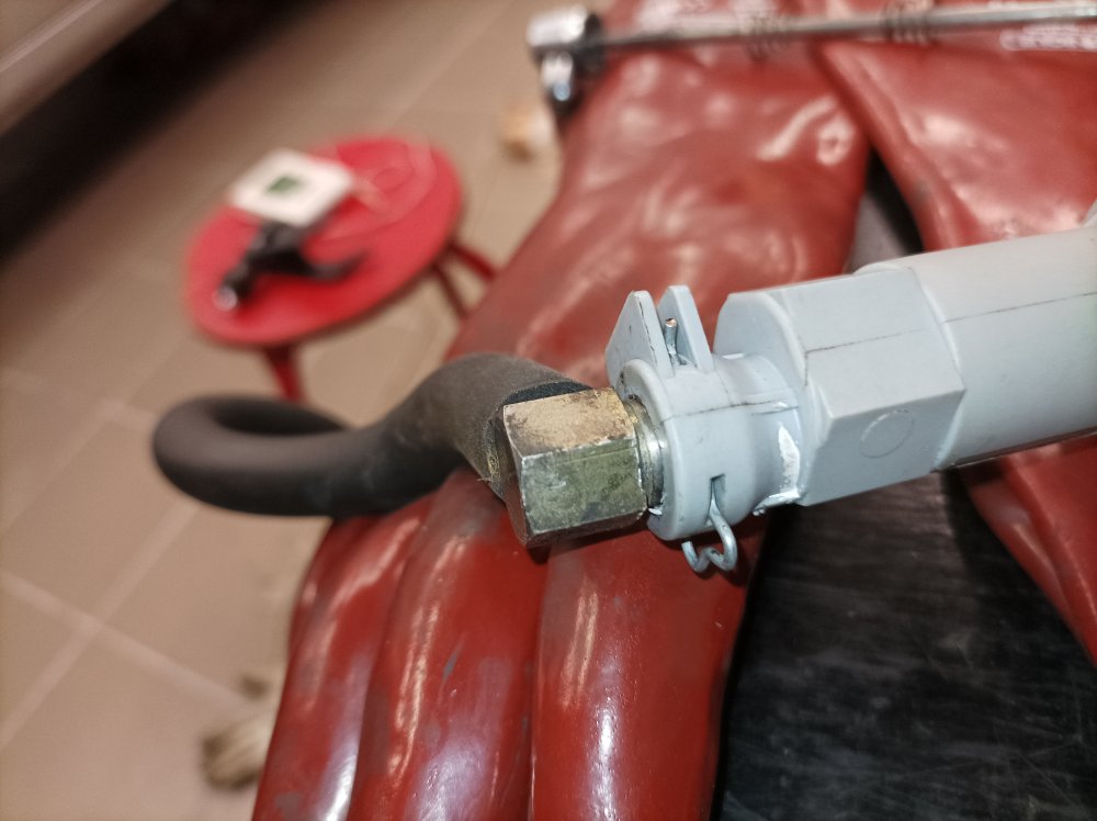

J'ai attendu plusieurs mois avant de partager une solution tres peu onereuse :
Valable uniquement pour les butées mecanique!
Vous achetez sur le net un emetteur de clio dci, avec un foret adapté au diametre de la durit semi rigide qui est retenue par une agraphe, vous alesez l'entrée de la durit dans l'emetteur en respectant la bonne profondeur,
La voici :

J'ai perçé au foret de 9, la durité coudée est montée serrée par contre je n'arrive pas à mettre en place l'agrafe qui permet de la retenir, il manque 0,5mm
Re: émetteur récepteur d'embrayage pour espace 3 2.2DT
Euh... comment dire...
faut aller plus profond ! (Forcement, ça va deraper !
J'y suis allé a l'arrache ! Dans une main l'emetteur, dans l'autre la perceuse !
Tu mets un morceau de scotch sur le foret a la profondeur du morceau de la durit qui doit entrer, ya suffisamment de matiere !

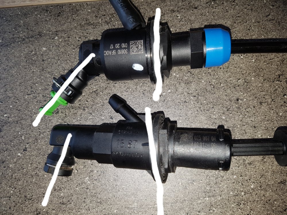

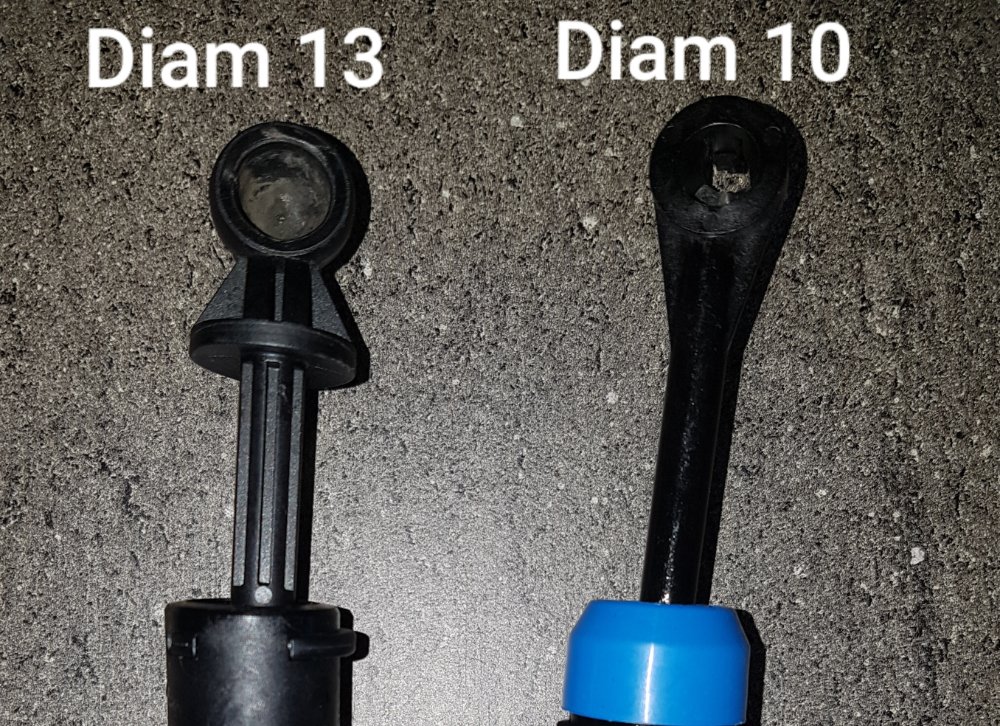

Pour info. Il est possible de prendre des photos de l'ensemble monté côté moteur et côté pédalier. Pour que tout le monde puisse comprendre pourquoi il faut ces modifs et l'intérêt de choisir cet émetteur (Clio 3)
Une autre question: la sphère de liaison côté pédalier est de diamètre 10 car sur un DCI elle est de 13. De plus le plan sur pédalier est incliné.
Exemple de comparaison entre deux émetteurs.
Celui du bas est du DCI.
L'autre récupéré d'une Micra non fonctionel (tête sphérique détériorée) qui me sert de test.

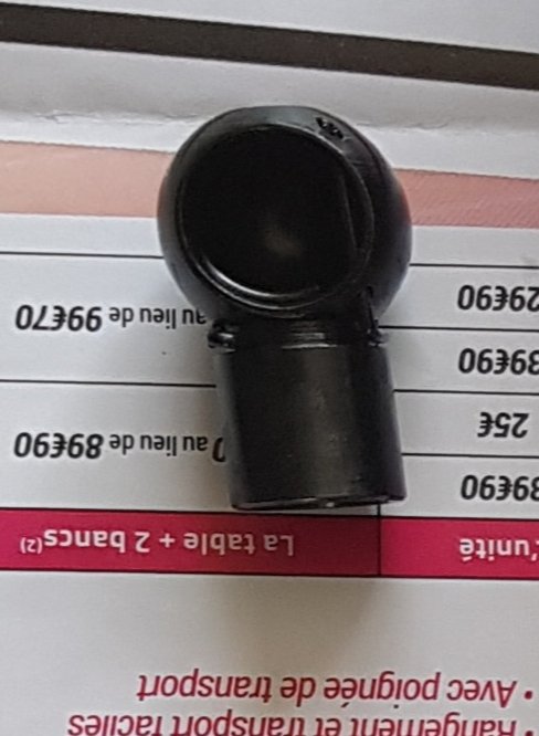

Pourquoi utiliser la tige de poussée d'origine ?
Tout simplement parce que celle en plastique ne correspond pas a la rotule du pedalier et de plus, elle est tres fragile !
Lors de mon 1er test sur route, la tige a cassé et je me suis retrouvé en plein Montpellier en panne !! Un soir de WE, pas une depanneuse de libre (gros accident sur l'A9) et la seule qui a bien voulu me prendre en charge m'a delesté de 130€ en plus de la prise en charge de 200€ de l'assistance !
Le lendemain matin, en moins de 15mn, scie a metaux et lime, la tige d'origine a repris sa place et ma voture etait de nouveau fonctionelle !
La seule amelioration que je porterai a ce montage, ce serait une rondelle metal a intercaler entre le piston(plastique) et la tige de 5/6mm en metal, ceci afin d'ameliorer/agrandir la surface de contact!
Un autre detail me revient a l'esprit : l'emetteur de clio n'a pas de detrompeur pour le montage, il convient donc de faire un repere au marker sur le point haut pour le positionner !

Elle a dû casser parce que tu n'étais pas dans l'axe, voir la photo, comparaison face d'appuis sur pédalier. Si tu mets dans l'axe de l'émetteur, la tige doit tomber a 8/10 mm en dessous de la sphère de l'axe pédalier. Mais elle se clipse quand même au pédalier mais de biais. La version Micra est pratiquement identique à Clio.camion rouge a écrit : 05 févr. 2023, 18:49 Salut
Tu as fait travailler la tige en flexion. Sur Clio on n'a jamais eu de problème de casse au niveau de la tige ni de la sphère d'ailleurs.

update : sur l'émetteur de Clio DCI de le foret de 9 ne permet pas de rentrer la durite à fond, j'ai un peu perçé le corps metallique de l'émetteur au foret de 10,5 et c'est bon, à suivre

Salut !yves78 a écrit : 05 févr. 2023, 23:47Elle a dû casser parce que tu n'étais pas dans l'axe, voir la photo, comparaison face d'appuis sur pédalier. Si tu mets dans l'axe de l'émetteur, la tige doit tomber a 8/10 mm en dessous de la sphère de l'axe pédalier. Mais elle se clipse quand même au pédalier mais de biais. La version Micra est pratiquement identique à Clio.camion rouge a écrit : 05 févr. 2023, 18:49 Salut
La tige a cassé car le diametre de la rotule ne correspondant pas, j'ai eté obligé d'aleser !
Bien sur, ça a eu pour effet de retirer de la matiere et donc d'affaiblir la liaison
L'alignement etait parfait, mais 2 bourrins ont deplacés la voiture (pneus et CT) en se plaignant de la dureté de l'embrayage
Et ils ont ecrasés la pedale malgré mes recommandations...
Il avait une astuce pour la rotule. Il existe sur internet des rotules métalliques diam 13 à visser en M8. Le diamètre de la tige de liaison fait 8 il me semble.
Un exemple ci-dessous c'est Didier91 (que je remercie encore) qui les avait commandé.

Pour info ce n'est qu'un détrompeur. Tu limes et tu le mets dans n'importe quelle position.alkashi a écrit : 27 févr. 2023, 09:30 camion rouge, est-ce que tu as bien réussi à mettre l'arrivée du réservoir de liquide en haut ?

En purgeant j'ai toujours aussi peu de course au récepteur, je vais réessayer une purge cette semaine et commander l'émetteur sur Ebay.
Comme le dit Yves, il y a un detrompeur que tu peux limer
alkashi
- Messages : 405
- Enregistré le : 12 déc. 2014, 12:43
Celui pris en photo dans mon post du 01 févr. 2023, 22:52
c'est cet émetteur, je vais y regarder de plus près pour voir si il y a un détrompeur https://www.webdealauto.com/fr/emetteur ... 87683.html
