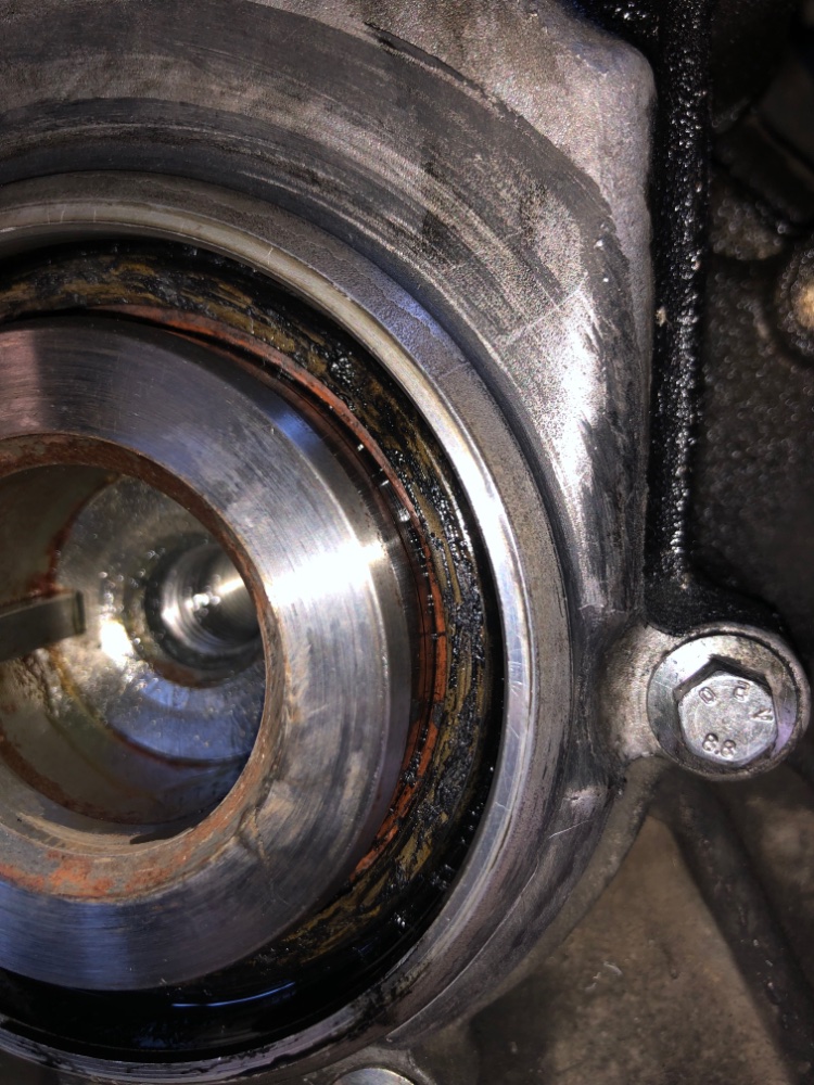

Mais comment je le sort le joint ?
Il est rentré en force et faut le tirer pour le sortir
Ou il faut démonter toute la plaque en alu tenue par des vis de 10 ?
J’essaie de mettre une photo

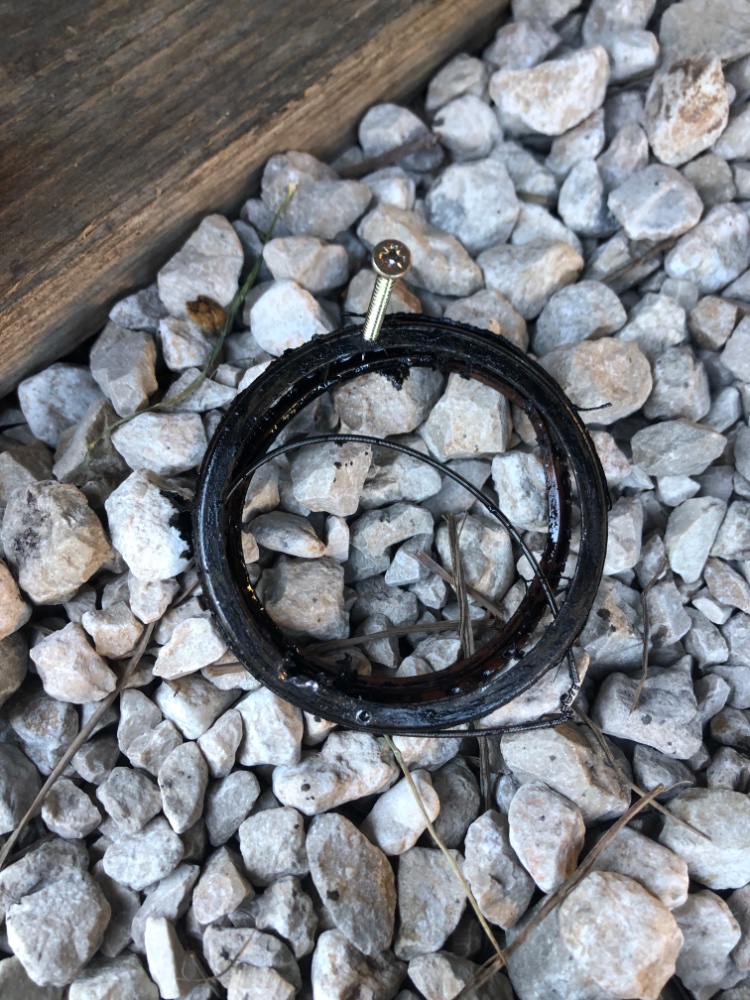

Pour retirer le joint, le percer et y visser une vis ou deux, et tirer avec une pince.
Pour le remettre, prendre une douille du bon diamètre et taper tranquillement. Par contre le tien à l'air bien en retrait, pas sur que la douille permette d'aller au fond.

Il faut percer le joint spi, pas le carter.
voila une video ou on voit ce qu'il faut faire
https://www.youtube.com/watch?v=xqOlVV7R0c8

le joint est enfoncé car c'est les débris de courroie qui l'ont poussé.
il se met à fleur.
il se met à fleur.
- Messages : 3574
Re: Joint vilebrequin qui fuit
OK, ca me parait plus normal effectivement. Et c'est du coup pour ca qu'il fuit.

Merci du renseignement grostoto
Car sinon j’aurais essayé de l’enfoncer autant que comme il est la

Bonjour …. Un grand merci à tous ce qui m’on aidé
Alors réception des pièces hier matin ,
J’ai déposé le joint vilebrequin comme explique par wutch , très facile , j’ai trouvé des micros bouts de courroie encore derrière le joint , après nettoyage j’ai remis le joint à fleur merci grostoto ensuite remontage poulie damper , galets neuf et courroie
J’en ai profité pour faire vidange et filtre à huile o cas où il y avais des petits résidus de la courroie
Et réparer les fils de l’ABS qui avait été arrachés
Par contre j’ai DÉFAUT CAPTEUR PRESSION D’HUILE au tableau de bord et la voiture a l’air de bloquer si quelqu’un a une solution peut être que la courroie a arraché le fils de la sonde ou si quelqu’un sait où elle se trouve merci

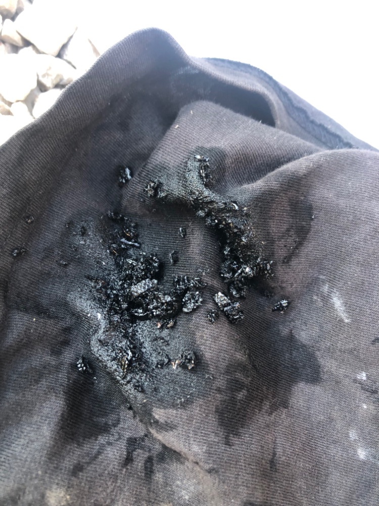

il y avait de la courroie derrière le joint spi ????
si oui, alors dépose du carter pour examen de la crépine d'huile, et de l'entrainement de la pompe à huile.
ou plus simple: mesure de la pression d'huile.
ou plus simple: chgt du capteur

Oui grostoto il y avais 2/3 filament de 1cm deriere mais j’ai tout enlevé , et rien dans l’huile de vidange , ni au niveau du filtre à huile … mais aparament l’huile a l’air de repartir que par un petit trou à cet endroit
Le voyant de défaut pression d’huile c’était allumé quand j’étais sur le retour suite à la casse de la courroie il faudrais pas la passer à la valise pour lever le défaut à tout hasard

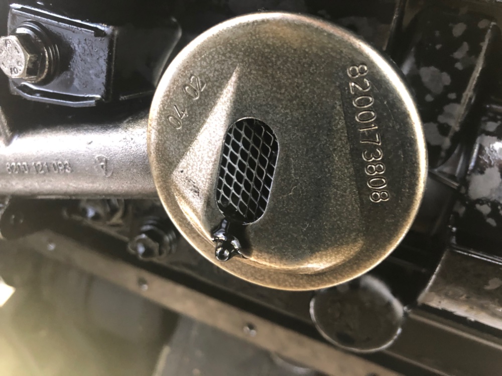

Bonjour… aujourd’hui c’est démontage du cache carter
Bravo grostoto …. J’ai la crépine pleine de petits bouts de courroie
À ton avis je dois juste nettoyer le bout de la crépine ou je dois démonter ?

J’ai nettoyé au max … à votre avis démontage de la pompe ? Ou la grille à bien stoppé les petits bouts ?
Merci pour vos retours
Oula, pas terrible tout ça
Tu as roulé avec la pression d'huile dans les choux ?
Si la pompe se démonte facilement, je regarderai ce que ca dit.

J’ai roulé à peu près 2/3 km à 40 car ca se mettai en sécurité
Et pour la pompe c’est ce que je me disait je vais voir si chest pas trop dur à démonter au moins je la nettoie bien
