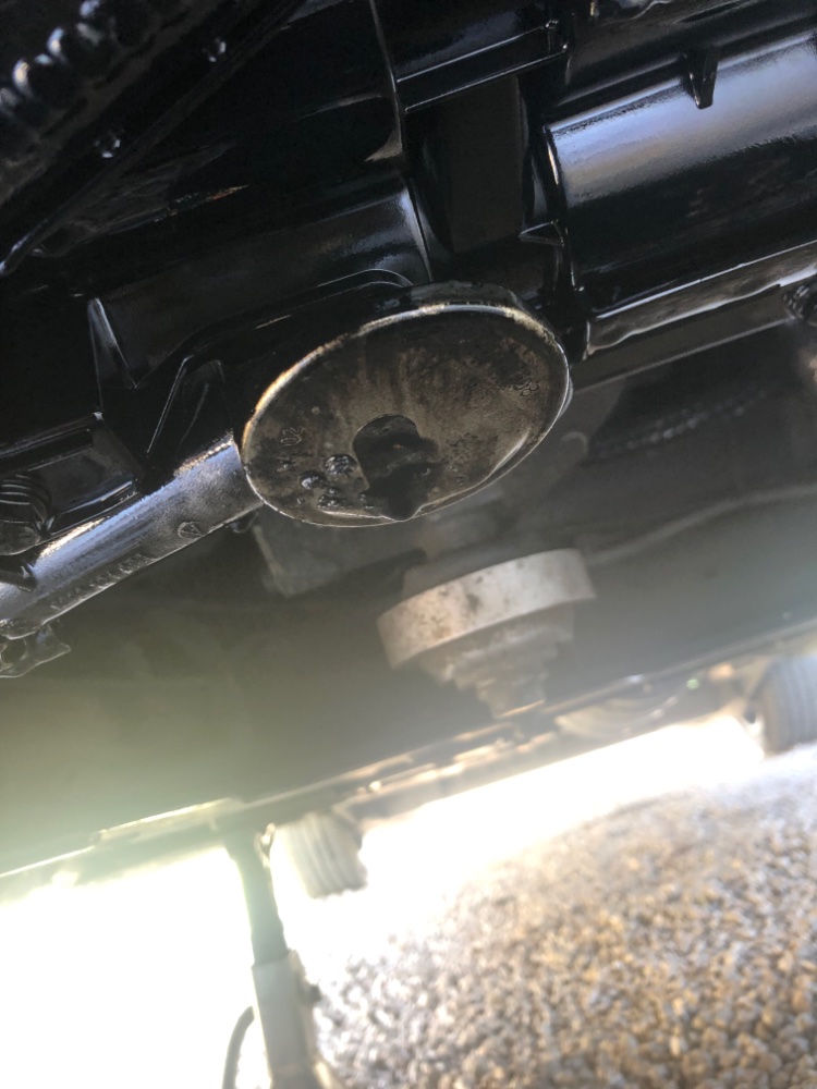

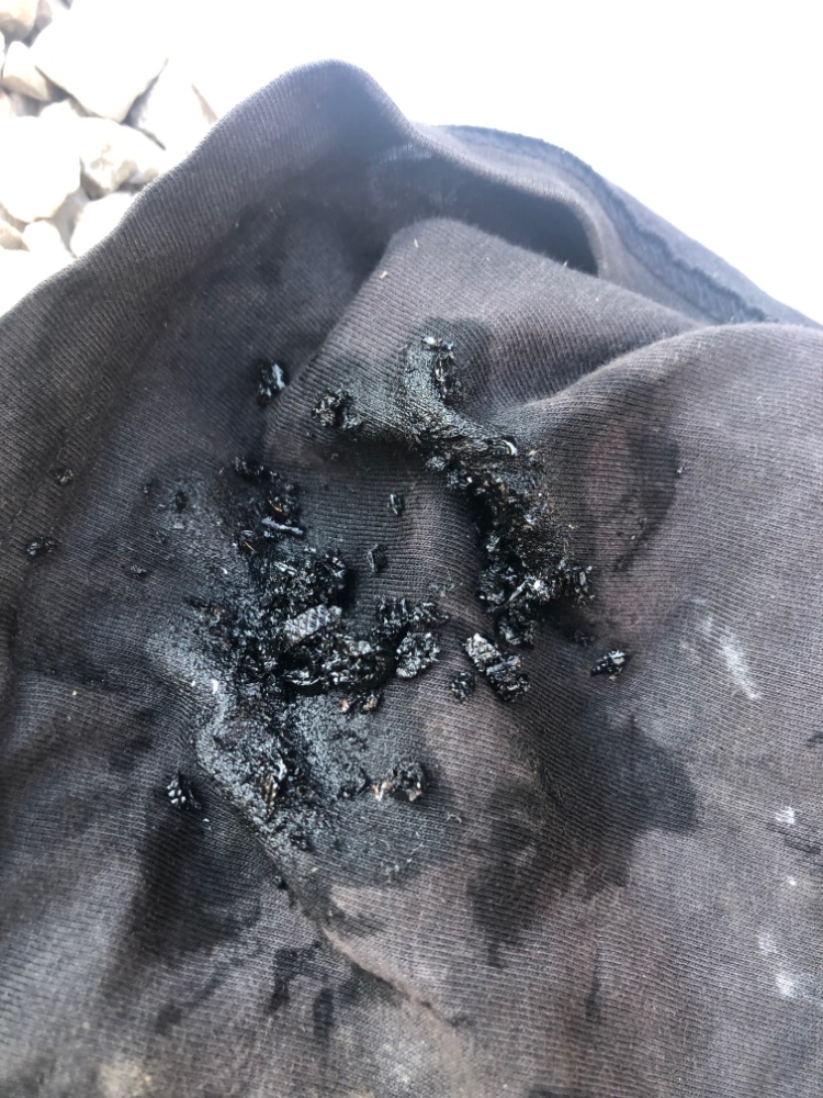

Bonjour… aujourd’hui c’est démontage du cache carter
Bravo grostoto …. J’ai la crépine pleine de petits bouts de courroie
À ton avis je dois juste nettoyer le bout de la crépine ou je dois démonter ?
Merci 🙏🏻

J’ai nettoyé au max … à votre avis démontage de la pompe ? Ou la grille à bien stoppé les petits bouts ?
Merci pour vos retours

Messages : 3574
Re: Joint vilebrequin qui fuit
Oula, pas terrible tout ça :(
Tu as roulé avec la pression d'huile dans les choux ?
Si la pompe se démonte facilement, je regarderai ce que ca dit.
