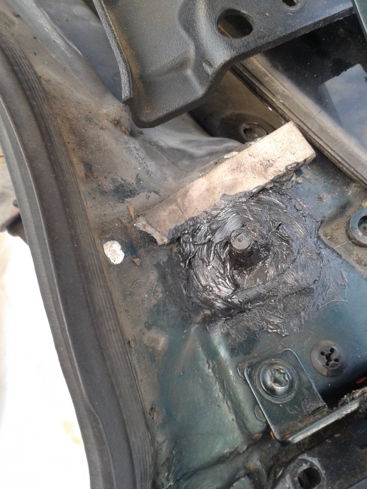

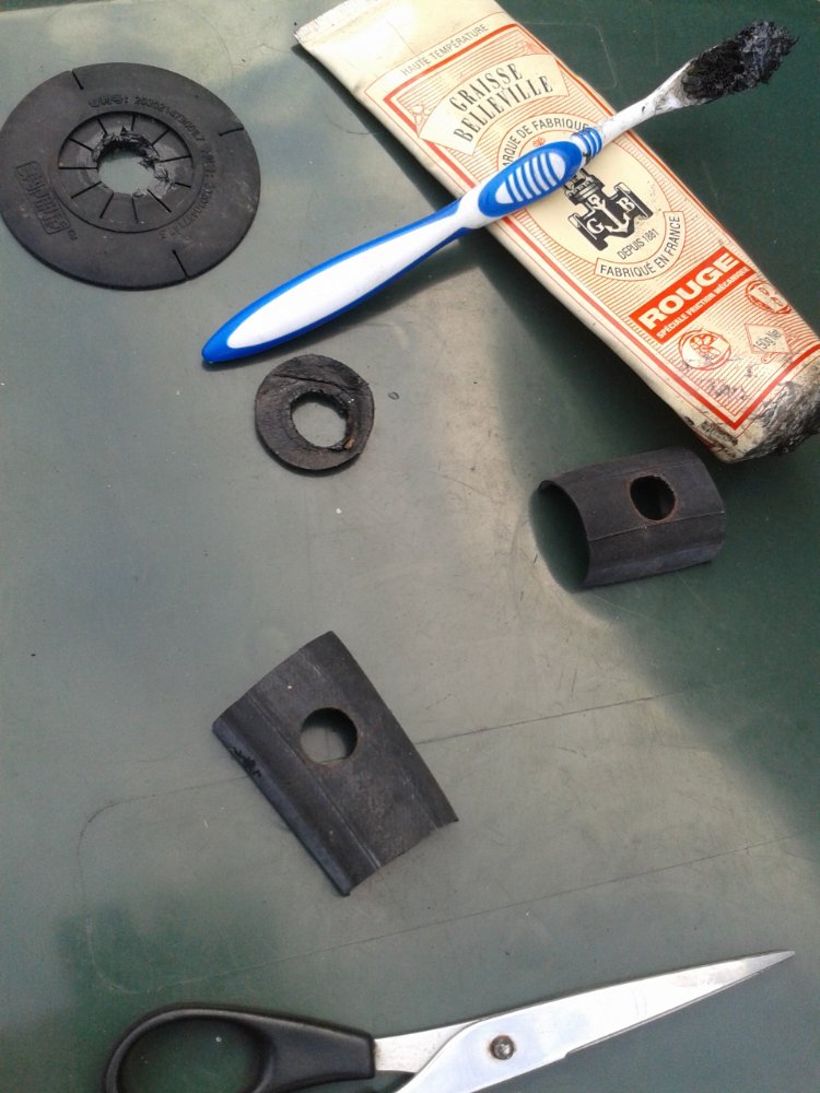

Bon, technique à zéro balle à vérifier dans le temps, comme je le disais plus haut, chambre à air de vélo et trou à l'emporte pièce à frapper, le tout tartiné généreusement de Belleville Rouge (pour ceux qui ne connaissent pas: graisse graphite haute temp, résiste à l'eau claire et eau de mer, très collante).
Côté conducteur je n'ai pas remis ma rondelle silicone, mais j'ai mis au moins 5 épaisseurs de chambre à air avec une couche de graisse entre chacune.
Au centre vu que c'est mieux plaqué par le bandeau j'ai mis 3 couches de chambre à air, même tartines de gras entre chacune + ma rondelle silicone; ça semblait déja bien fonctionner juste avec la grosse silicone mais avec le machin ouvert j'ai eu envie d'en rajouter.
La philosophie c'est "plus y a de gras mieux c'est!"
Ca donne ça côté conducteur:
le matos:
Donc axes 14mm, emporte-pièce de 13mm ça fait des "rondelles" sur mesure bien ajustées!

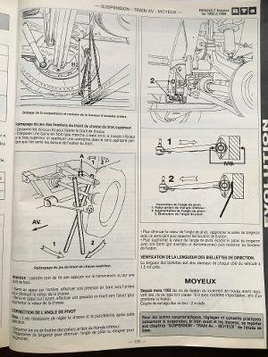

La photo provient de la RTA de l'espace.

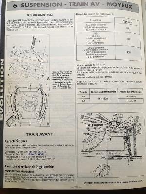

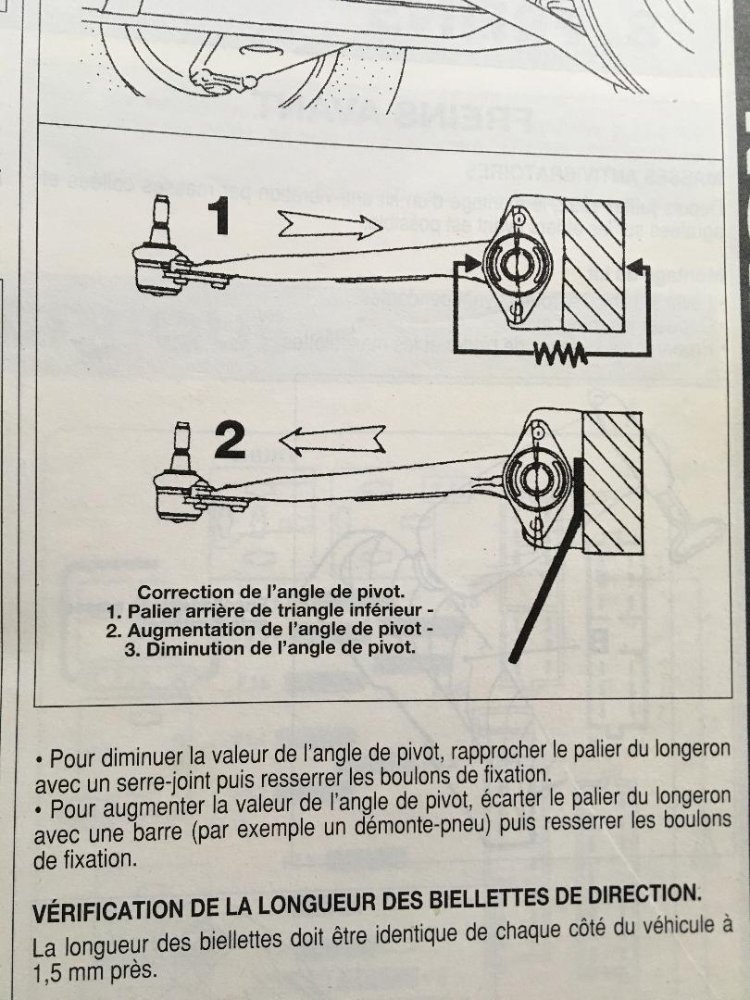

Le document sur le réglage de l'angle de pivot provient de la RTA sortie en 98 ,
avec à la fin, les additifs sur les évolutions sur les derniers modèles.
Il se peut très bien que sur les premiers modèles l'angle de pivot ne soit pas réglable.
Ne te casse pas la tête à charger ta voiture avec des objets divers.
Il est préconisé d'utiliser une traverse ou une barre rigide , des sangles et un mètre ruban,
pour la mettre à la bonne assiette.
Tous les garages ont ça dans un coin

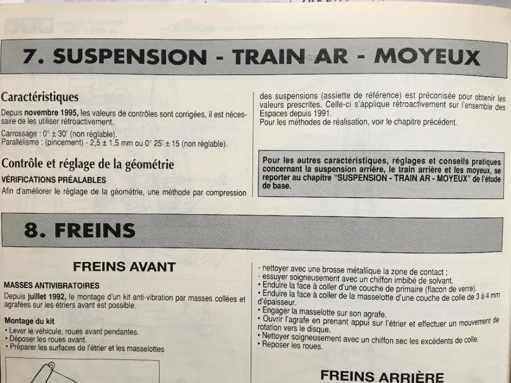

Les valeurs de contrôle et réglage de la géométrie ont été corrigées en Novembre 1995 et
s'appliquent à tous les modèles antérieurs.
Sur le carrossage, par contre, il était avant 95 de -0°08' +/- 30' (différence maxi D/G 45') ,
et après il serait devenu { 0° +/- 30' ( non réglable) ] !!!!!! que comprendre ?
Je vais ressortir la RTA et envoyer en pièces jointes ces pages sur le train avant.

Voilà les derniers réglages du train avant préconisés pour l'Espace 2
Réglage assiette.jpg (37.05 Kio) Vu 4036 fois
Régl. pivot et chasse.jpg (41.14 Kio) Vu 4036 fois

Je pense que l'angle de pivot est réglable sur le mien, enfin les marques autour des paliers arrière des triangles sont significatives: il y a déja eu tentative d'ajustement de ces angles au démonte pneu. Mais au final vu les rapports de géo que j'ai déja posté, ces angles n'ont pas été corrigés lors des derniers réglages.

@par5, pourrais tu reposter les deux premières images en meilleure résolution stp?
là j'ai du mal à lire les textes malgré des tentatives de passage aux filtres dans un logiciel d'image.
Merci encore!
Messages : 9071
le mieux pour une voiture, c'est quand les 4 roues touchent le sol...
par5
Messages : 1990
Message non lu par par5 »
Cette fois j'ai scanné au lieu de photographier, c'est sans doute plus net.
Même si l'angle de pivot et de carrossage ne sont pas ou peu réglables,
le contrôleur peut vérifier s'ils sont dans les tolérances.
Cela permet de savoir si le véhicule a une petite déformation quelque part.
Réglages train avant Espace.pdf
(2.24 Mio) Téléchargé 134 fois
Sigma
Messages : 1667
Localisation : en dérapage
Message non lu par Sigma »
Parfait! Merci beaucoup!
edit: du coup l'ordre correct selon la RTA serait
angle pivot > angle chasse > para
Bien utile de savoir ça!
par5
Messages : 1990
Oui,
Carrossage et pivot pour être sûr qu'il n'y pas de problème de châssis
Ensuite la chasse
en final le parallélisme.
Quand c'est bien réglé, c'est un plaisir de conduire cette voiture
