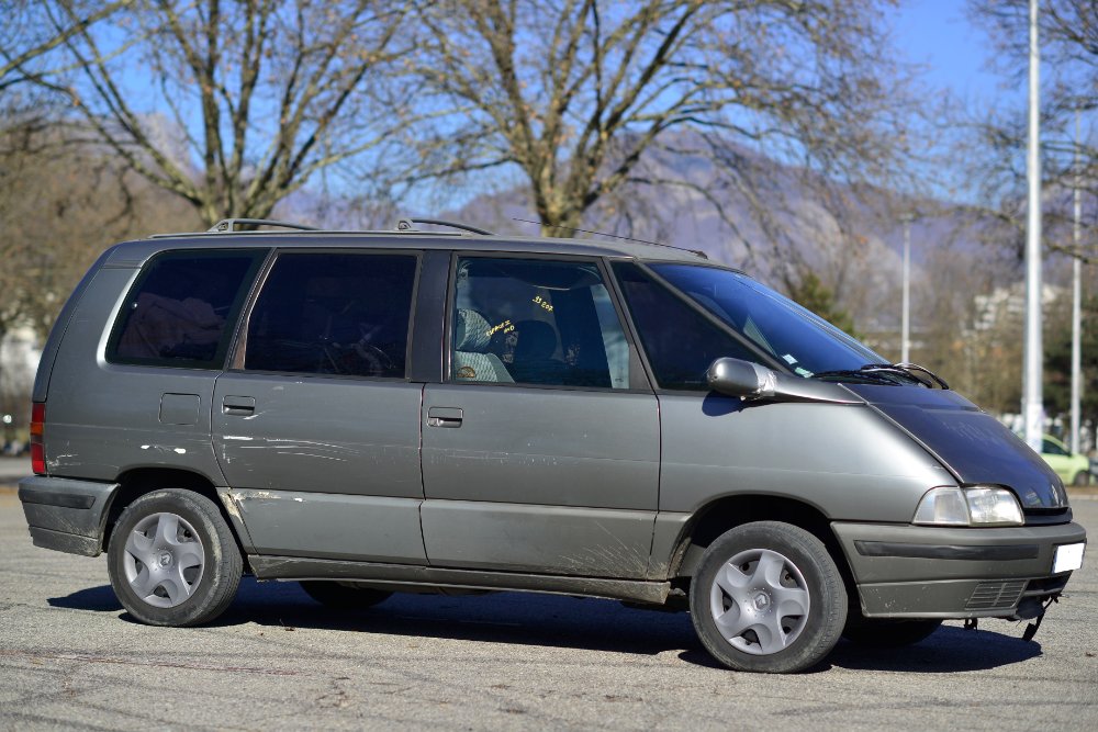

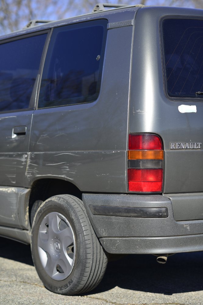

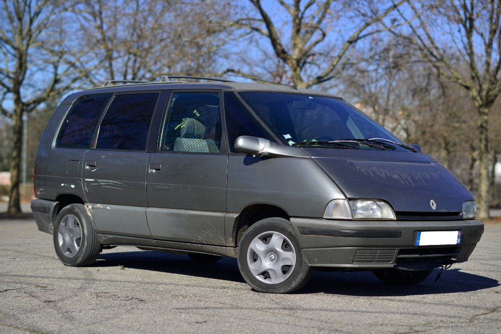

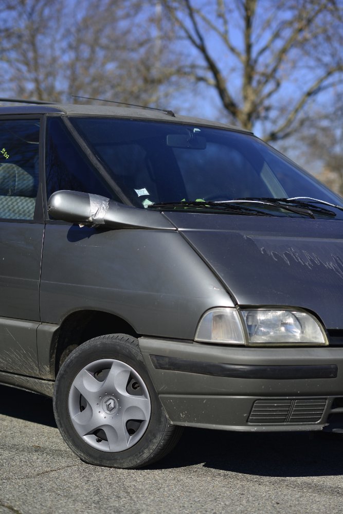

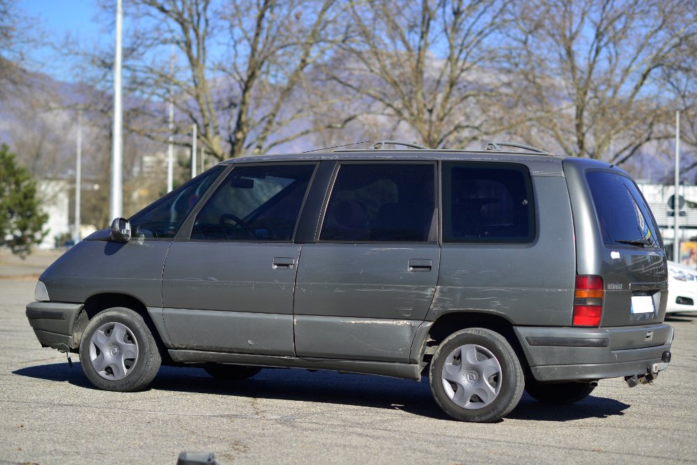

Hello, petit deterrage des familles pour donner quelques news.
Il se porte toujours bien, 333000 kms
Petit ajout des enjoliveurs de twingo qui vont bien
Il faudrai que je lui change les amortisseurs, c'est super confortable
mais en virage ça vire pas du tout a plat et ça pompe grave
-Espace rxe v6 1994 247000kms

Impressionnant ce kilométrage. c'est bien le 2,2 Douvrin que l'on trouve aussi sur la Safrane?
Mat-155
Messages : 768
Re: Mon espace 2 2.2i rt 1993
Message non lu par Mat-155 »
Speedy gonzales a écrit : 14 févr. 2023, 20:46 Impressionnant ce kilométrage. c'est bien le 2,2 Douvrin que l'on trouve aussi sur la Safrane?
Tout à fait ! J7T de son p'tit nom ;)
Dérivé de l'excellent 2.1L diesel (J8S) que l'on ne présente plus, et là on comprend pourquoi il est fiable :mrgreen:
