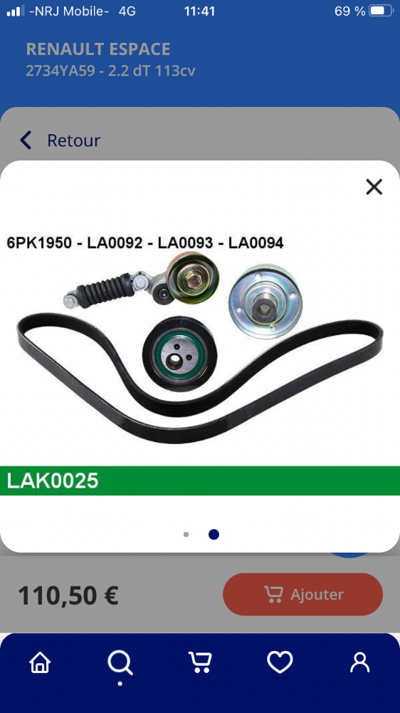

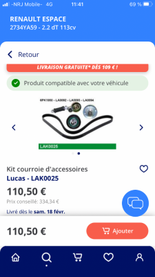

Len
Messages : 44
Enregistré le : 12 févr. 2023, 22:53
Année : 1997
Re: Courroie accessoires
Message non lu par Len »
Bon j’ai pris un kit Lucas.. c’est fiable?

le pb n'est souvent pas la qualité.. mais le montage: il faut le régler à la bonne tension.
pour ce qui est de la dépose moteur, effectivement je parle de la casse de la vis... qui n'est pas si rare.
l'accessibilité étant exécrable, les garages ne veulent pas s'emmerder avec ça (et je leur donne raison), car c'est souvent un devis au forfait, et le temps passé est souvent supérieur à celui du forfait.
