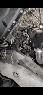

Depuis le changement de mon turbo plus de souci jusqu'à aujourd'hui, aujourd'hui je remarque sur le sol quelques goutes d'huile et je remarque de l'huile sous le moteur. J'ai l'impression que cela vient de la pièce en photo mais je ne sais pas identifier cette pièce ? Donc je n'arrive pas à trouver de réponse sur le forum
Peut être un simple joint ? Mais avant d'aller chez un garagiste votre avis risque d'être utile
De plus je cherche un bon garagiste qui aime ce genre de véhicule dans l'Est Parisien, je suis à Aubervilliers.

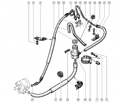

le raccord où on voit de l'huile c'est une durit haute pression pour la direction assistée.
Il y a un petit joint torique qui permet au raccord d'être étanche avec la pompe... avec le temps il est surement sec et à changer.
Ca implique la vidange du liquide direction assistée, puis remplissage et purge. Ca peut se faire tranquille à la maison.
La purge est simple: lever la voiture moteur éteint, et tourner le volant à fond doucement dans les deux sens plusireurs fois.
edit: pièce n°13 joint 7.6x10.8x1.6 ref. 7703065106 As tu noté une baisse du niveau dans le bocal sous le cric (à droite face au compartiment moteur)?

si c'est du liquide de da, cela devrait tirer sur le rouge.. pas sur le marron (ou alors le liquide est d'origine)...

Merci pour vos réponses.
Je vais vérifier ça ce matin, cela ne m'étonnerait pas que le liquide soit d'époque.
Cela vous semble dangereux de conduire une centaine de km avant que je puisse réparer la panne ?

Bonjour , pas de risque si 3 gouttes de perdues...vérifie dans le bocal le niveau. Au pire ça fait du bruit en tournant le volant qui devient dur,pas dangereux donc.
Par contre pour purger,je pense que c est moteur tournant,braquer a fond a G et a D.

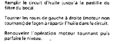

pour la purge j'ai vérifié et voilà ce qui est noté sur la doc: Et donc l'idée est de mettre le moins de contraintes possibles sur la direction pour la purge, donc levage des roues AV si possible.
