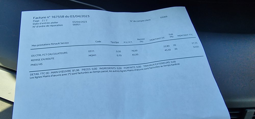

Bonjour les copains Espace rentrée , on pouvait chercher longtemps, rien de bien méchant l'airbag en défaut qui bloqué le démarrage.
un coup de valise et c'est réglé. Demain il a rendez-vous pour ces pneus, je mets finalement des conti sport j'aime beaucoup cette gamme de pneus, et en même temps je refais ses optiques.Mes véhicules

Voilà une bonne nouvelle et pas trop chère
