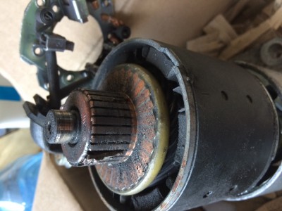

Finalement j'ai enlevé le solénoïde en 1er, ça m'a libéré de l'espace pour la vis du haut: plus d'amplitude et mouvement à tirer possible.
Test ensuite : le solénoïde est Ok, le démarreur ne tourne pas, et changer les charbons ne suffira pas!!
Pièces jointes
Messages : 3909
Re: Démarrage impossible 3.5 V6 i 2002 initial
Message non lu par Wutch »
ouch, sacrés dégats :(
Le bon coté, c'est que la panne est identifiée, et le plus dur est fait :wink:
