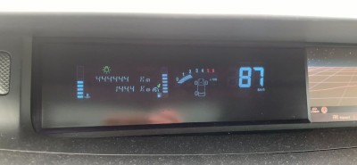

Petit passage éclair ce soir suite au franchissement du cap des 444444km :
Et la route continue :mrgreen:

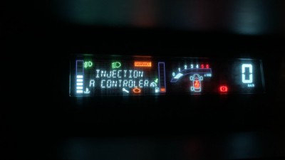

Mauvaise surprise ce week end en arrivant en Lot et Garonne.
Pendant un trajet d'environ 150km je trouvais l'Espace un peu mou et manquant de reprise alors que nous n'étions que deux et pas chargés, sentant le problème venir et pour en avoir le coeur net j'ai donc décidé de mettre le pied dedans à la ligne droite suivante et le verdict ne s'est pas fait attendre :
Suivi quelques dizaines de kilomètres après par son copain le voyant "antipollution à contrôler"...
Bref mêmes symptômes que la dernière fois, je pense que mon électrovanne d'occase a rendu l'âme également, va falloir que j'en trouve une nouvelle pour tester d'autant plus que l'alternateur neuf de la Safrane vient de me lâcher lundi après seulement 3000km :oops:
Les deux sont donc restés cloués en Gironde, m'obligeant à prendre la Nevada pour monter à Niort cette semaine (au moins avec un J8S atmo aucun risque de tomber en rade 8) )
Dommage on était sur une bonne lancée !

Sinon ce week end je suis passé chez un vendeur de pièces détachées pour acheter une nouvelle électrovanne dans l'espoir de solutionner mon nouveau problème d'injection.
Après remplacement la puissance est revenue instantanément, il aura fallu une vingtaine de kilomètres et quelques redémarrages pour venir à bout du voyant injection. L'occasion de faire le plein (j'ai eu du pif, juste avant les restrictions 8)).
Pour éviter de boucher le FAP et faire disparaitre le voyant "catalyseur à régénérer" j''ai ensuite enchainé avec 30km de départementale en 3e à 3200tr puis un peu d'arsouille sur les petites routes en tirant dedans allègrement histoire de bien tout faire cramer, résultat disparition du message et explosion de la conso moyenne (8,1L/100km) mais bon c'est pour la bonne cause...
Comme la dernière fois les voyants moteur et "antipollution à contrôler" ont eux pris plus de temps, 350km en poussant un peu les rapports pour finalement disparaitre hier soir au démarrage en rentrant du lycée !
L'électrovanne d'occasion n'aura pas fait long feu : à peine 5 mois et 14000km
J'espère que celle-ci me laissera tranquille, peut être que je vais en garder une dans le coffre tout de même au cas où... :|
