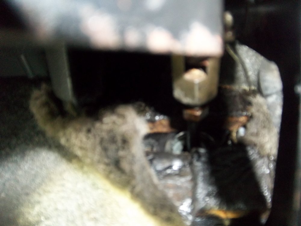

Fixations derrière la pédale d'embrayage
1/4 d'heure après... Beurk, tout gras !!
