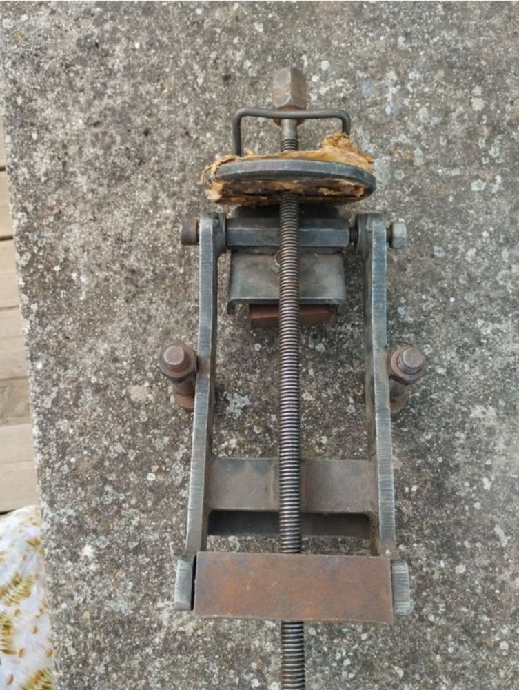

Vu les photos, c'était le même que le mien...

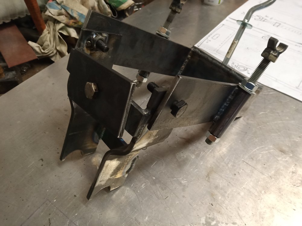

Bonjour à tous
grace à ce post , j'ai réalisé l'outil et pu changer les amortisseurs, merci
Les matériaux m'ont coûté une quinzaine d'euros, comme je n'ai trouvé que du plat de 60 x 6 mm, il m'a fallu adapter les cotes.
Tout est soudé au TIG, pour une bonne pénétration de soudure et éviter un "mouvement d'humeur" du ressort...

Bien joué
Elle est sympa ta tige filetée, tu l as acheté où ?

Re: [SUSPENSION] outil à faire - plans (PDF) et photos
Le "crochet fileté" je l'ai acheté chez "terre du sud" un magasin orienté "métier de la terre" près de chez moi. Normalement env. 12€ mais affichée à 4€, coup de chance.
Entre les 3 premières photos et la 4ème on peut voir les modifications.
Mais elle s'est un peu ouverte lors du premier amortisseur... redressage à la presse, et tout s'est bien passé au 2ème.

Perso j'ai utilisé une tige filetée qui a été galvanisée ( pas top, car ca rend l'acier cassant, mais j'avais que ca sous la main), que j ai plié au bout en "arrondi" .
Un peu tendu quand tu sens que ca force a mort en vissant, si elle casse, faut savoir courir vite

Un autre sur LBC : https://www.leboncoin.fr/ad/equipements ... 2836123398

Un autre outil vient d'apparaître sur LBC :
https://www.leboncoin.fr/ad/equipements ... 2952056403
Il ressemble fortement au mien.
