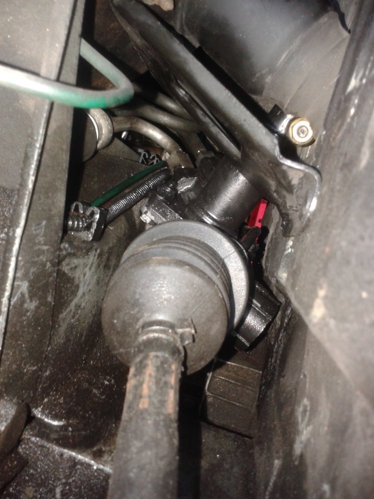

Capture d’écran_2023-04-06_17-03-35.png (15.26 Kio) Vu 2988 fois
Messages : 9071
il faut un outil spécifique pour les serrer (outil qui peut ètre une clef à griffe s'il y a la place à la mettre).
sur l'image, c'est l'extrémité gauche de la biellette sur l'image, dans le rectangle pointillé.

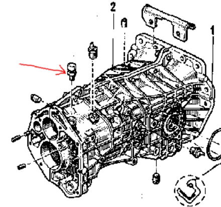

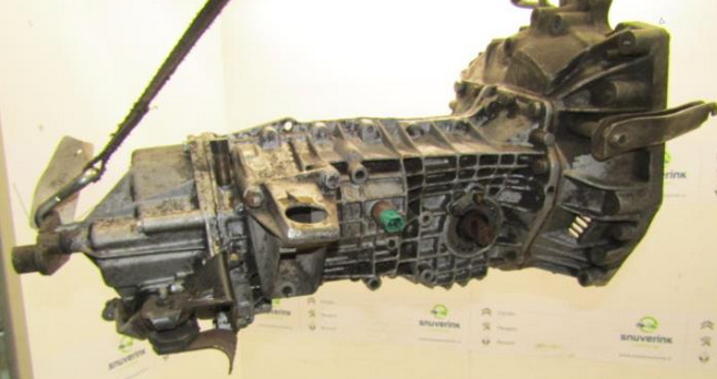

Alors j'ai voulu faire au moins un truc bien: vidange de la boite comme j'avais tout sous la main pour le faire.
Sauf que le bouchon de remplissage était déja réduit à l'état de moignon serré à bloc + monté à la pate à joint par les précédents bricolos qui sont intervenus.
J'ai juste réussi à empirer le truc: prise impossible à la grosse clef à griffe car moignon "conifié", la pince étau + marteau ça n'a pas fonctionné non plus...
Le burin, ça a juste dégommé encore plus de métal.
Voilà où ça en était avant quelques derniers coups de burin:
Là je me demande si cette boite à une mise à l'air quelque part?
Et si c'est quand même praticable pour y glisser un tuyau.
Est-ce que c'est ce bidule pointé par la flèche? Sur photo on voit un bouchon noir à cet endroit...

Ca serait ma seule soluce, j'ai tenté de voir avec un garage d'anciennes mais le gars est complet jusque fin juin... et dans les garages "conventionnels" c'est même pas la peine de demander: souder un écrou sur un bouchon de boite ça ne se fait pas.
Alors évidemment je n'ai pas touché au bouchon de vidange, il est en très bon état et j'ai la bonne clef (finalement trouvé la Facom qui va bien en plus d'une douille pour cliquet). J'espère l'avoir facilement si il y a moyen de remplir la boite par le haut ensuite.
J'aimerais au moins sauver cette boite. J'ai bien lu le sujet très intéressant de Jeune6troeniste sur la conduite sans embrayage, mais ça n'aborde pas beaucoup le cas de la conduite sans boite :roll:
