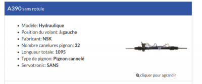

edit: concernant les spécifications de la crémaillère d'origine montée sur les II
j'avais vu 40 dents, mais en regardant les specs de celle qui a été montée sur le mien, en "réparation", elle est notée 32 dents.
Et donc ok pour les mesures de longueur qui varient, celle là fait 1095mm.
Alors du coup c'est 32 ou 40 qu'il faut chercher à votre avis?
