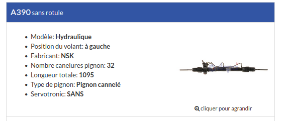

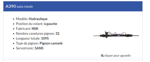

j'ai tenté d'avoir des infos chez différents vendeurs de crémaillères éléctriques.
Pour ce que j'ai vu qui me semble pas mal, le moteur est disposé à peu près comme la valve rotative sur les hydrau, avec un capteur qui se fixe entre la colone et la crémaillère. Donc à priori pas besoin d'intervenir côté habitacle/TDB.
Par exemple les montages de C2, C3, 207... ça me semble super compact.
Mais pour le moment personne ne m'a envoyé de datasheets avec les dimensions et entraxes de fixation de ces produits. C'est rageant de ne pas trouver ces bêtes infos pour pouvoir choisir LA bonne pièce soi-même.
Aussi, pour être clair: je n'ai même pas les infos exactes sur la pièce d'origine, sur mon II la référence OEM est: 7701352221 et 7701352057
(du reste la DEPA A390 montée dernièrement n'est pas donnée comme compatible avec mes refs OEM, détail marrant...)
mais les crémaillères données comme compatibles avec ces références font entre 1070mm et 1095mm de long... faudrait savoir quelle est la longueur correcte, ou si ces 25mm de différence sont compensés avec les rotules de direction ?
ensuite j'ai vu que l'arbre était un 40 dents sur ces modèles donnés comme compatibles.
Est-ce que ces infos sont valables pour chercher une alternative? 1080mm de long et entrée 40 dents... qu'y a t'il d'autre de pertinent (hormis les fixations)?

j'avais vu 40 dents, mais en regardant les specs de celle qui a été montée sur le mien, en "réparation", elle est notée 32 dents.
Et donc ok pour les mesures de longueur qui varient, celle là fait 1095mm. Alors du coup c'est 32 ou 40 qu'il faut chercher à votre avis?
Parce qu'il me semble possible de repercer la traverse sur une zone assez large pour permettre d'installer un autre type de fixation.
Ca serait bien d'éviter de remonter le même système à demi-coquilles quitte à mettre des cales pour avoir le même positionnement par rapport aux roues.
L'autre souci qui me vient à l'esprit c'est de trouver une éléctrique avec une commande simple, pas de celles qui ont besoin d'un calculateur complexe pour ajuster à la volée l'assistance (ou gérer l'ESP ?).
edit: concernant les spécifications de la crémaillère d'origine montée sur les II
