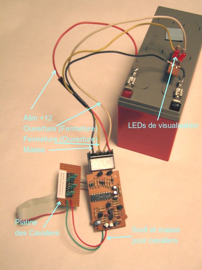

Grâce à çà, je me suis bricolé une platine à base de récepteur récupéré à la casse (R19, Clio, Espace 2 ...) avec alim 12v (batterie) et sur une triple rangée de connecteurs au pas de 2,54mm, au milieu E1 à E10, et + et - à Gauche et à droite, comme çà, avec un jeu de cavaliers on peut coder n'importe quelle valeur et vérifier si la commande marche. Deux diodes LED en sortie du récepteur pour fermeture / ouverture visualisent le fonctionnement. Cà permet de réparer ou de changer sa commande quand on a pris un bain avec!

Ok merci pour les tuyaux je fais faire des essais et je vous tiendrai au courant . Astronaute as-tu une photo de ton bricolage ça a l'air intéressant. Les résultats arriveront surement plus tard car je suis pas mal pris en ce moment.

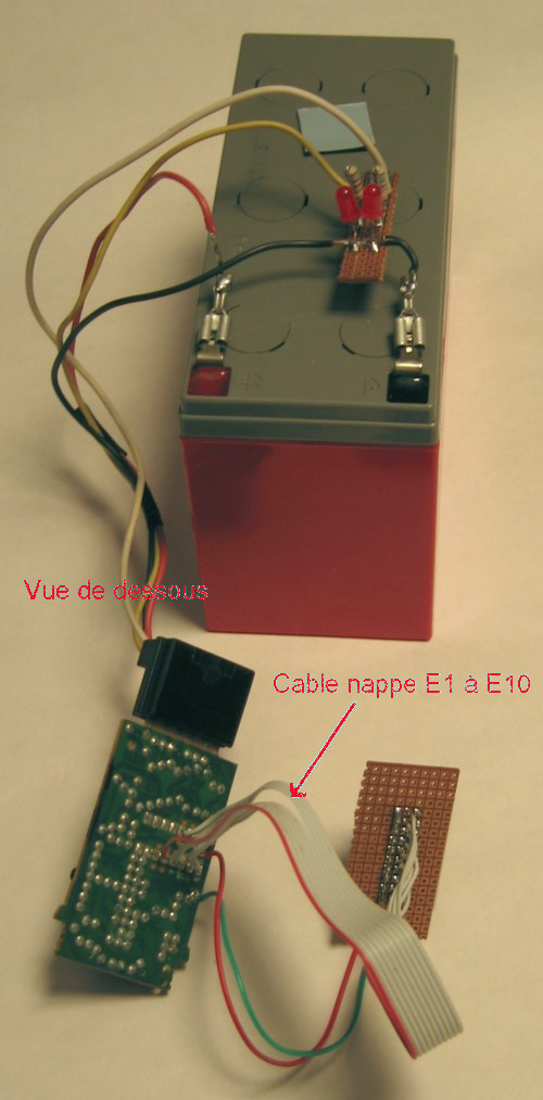

Voici le bricolage:
Dessin platine
PlatineCavalier
PlatineCavalier
Vue de dessous
Vue de Dessous
Vue de Dessous
Vue de dessus
Vue de Dessus
Vue de Dessus
Comme je m'en sers une fois tout les deux ans au mieux, le montage reste tel quel dans une boite en carton. Naturellement, il faut couper sur le récepteur, toutes les pistes de codage des entrées E1 à E10 du TEA5500, puisque on crée le codage avec les cavaliers.
Pas de cavalier = NC
Cavalier à gauche = GND ou L (Low ou 0)
Cavalier à droite = + ou H (High ou 1)
Tout ce petit matériel (picots au pas de 2.54mm, cavaliers, cable nappe) est récupéré sur de vielles cartes CMIO (série parallèle HDD FD) de PC des années 90-95.
