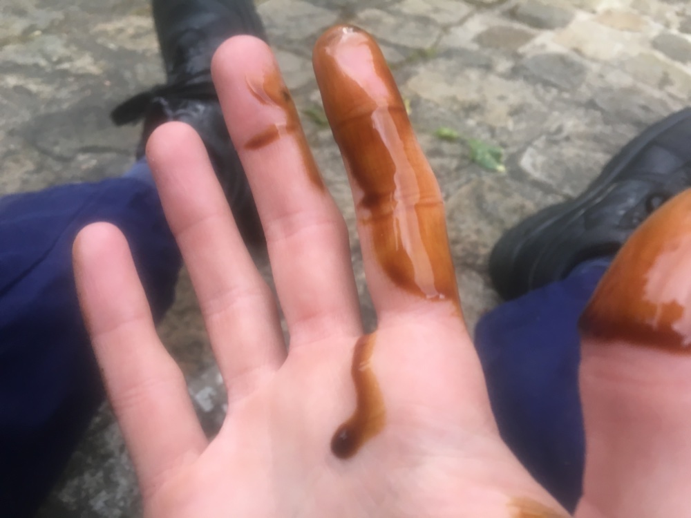

Primo, une bonne vidange de boîte. Pour rappel, réfection de la boîte à l’été 2020 à 194 003 km. J’avais rempli avec l’huile de chez Feu Vert qui est restée 1 507 km dedans, vidangée à 195 510 km le 24 septembre 2021 par l’huile NFP. Revidange cette semaine, 26 816 km après le dernière vidange, cette fois ci avec l’huile NFX. Elle est bien plus fluide en sortant du bidon et a l’odeur d’huile moteur plutôt que d’huile de boîte en comparaison avec la NFP. La voiture avait 222 326 km le jour de la vidange.
L’huile de boîte
L’huile de boîte
L’huile qui est sortie de la boîte était claire en petite couche mais déjà assez sombre dans le bidon. J’ai tiré les 2,5L mis la dernière fois et remis 2,6L. Je suis content de l’avoir fait, la boîte est silencieuse sur tous les rapports mais les synchros se sentent mieux dans le levier qu’avec l’huile NFP. La prochaine fois, je pense que je balancerai du Mecarun P18 dans le mélange...
Elle est encore claire!

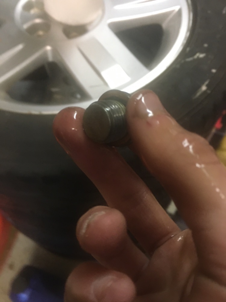

Ensuite, vidange du moteur. Comme d’habitude, bouchon serré par un âne :roll: mais cette fois-ci vidange sans encombres. La dernière fois j’avais réussi à passer trois litres d’huile dans la cour de mes parents :oops:
L’huile moteur un peu moins
Miam…
Miam…

super les vidanges: du gras neuf ça fait toujours du bien :wink:
Bien vu les filtres de qualité! Un jour il faudrait qu'on fasse un sujet sur les autopsies des filtres, passant des discount aux bonnes marques. Le résultat risque d'être surprenant.
Ce que tu as retiré du filetage du filtre neuf, c'est quoi? du reste d'huile d'usinage?
Alors tu as bricolé un tamis pour éviter "l'accident du satané bouchon qui tombe dans le bac"?
Je m'en suis fait un mieux que mon ancien (grillage à poules maille fine), avec un vieux filtre à air de TU3: les mailles sont encore plus fines et ça se place beaucoup mieux dans le bac.
