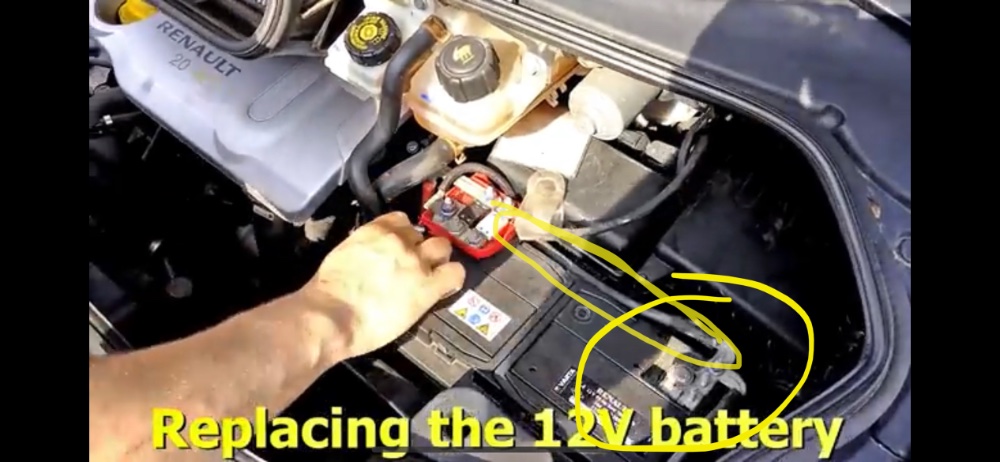

Bon alors j’ai reçu mon capteur, je l’ai remonté.
J’ai une bonne nouvelle , à priori ça ne saute plus quand je passe la marche arrière. Youpi !
La mauvaise nouvelle c’est que la voiture ne démarre plus.
J’ai rechargé la batterie à fond cette nuit. Elle tourne dans le vide et n’enclenche pas.
Ma batterie est bien remonté ?
J’ai pas le câble jaune…

Le deuxième câble de masse que j’ai entouré en jaune. Qui part entre le plus et la boîte à fusible.
Moi j’ai qu’un câble de masse et une micro fils qui doit être la masse des feux je pense ?

vu la tête des cosses batterie et plots batterie m'étonnerait que tu aïs un bon contact..

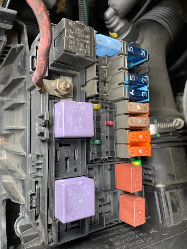

le gros fussible sur la cosse positive ne serait pas grillé ?

Lequel de fusible?
faudrai que je redemonte tout alors ?
