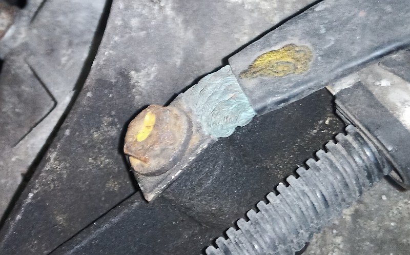

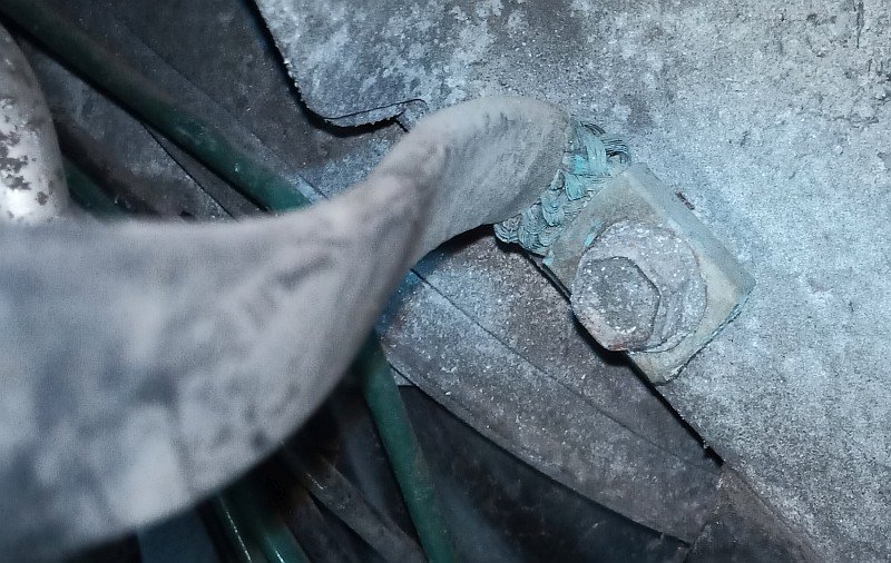

Édit 2 le 27/06 : le problème disparaît quand je coupe la clim avant de me trouver au ralenti
Pas très pratique, mais mieux que de caler dans la circulation
edit 3 le 20/07 : la tresse de masse bien attaquée pourrait empêcher la charge de la batterie

j'ai changé hier le capteur de PMH et son connecteur (pas bien facile et j'en ai profité pour jeter un oeil à la tresse de masse qui est dans le coin
Elle me semble un peu oxydée au niveau du boulon sur la boite (je posterai une photo)
je pense que c'est surtout un risque de mauvais contact au point de fixation, plutôt que la tresse elle même ?

Les 2 capitaines... jai vu des tresses désintégrés..et des contacts oxydés....

côté boite , la tresse est bien verte, et le boulon oxydé
et côté tôle, globalement tout vert
votre avis, docteur ?

Sur le DCI, la tresse n'existe pas. Elle est remplacé par un câble double qui vient de la batterie et qui va se fixer sur la boîte et sur la caisse derrière la batterie. La masse moteur est directe avec la batterie sans passer par la caisse

Du vécu pour la tresse oxydée .
Je pars pour démonter et remettre au propre les vis de fixation , et me voilà avec un bout de tresse .
La tresse était coupé par l'oxydation dans la gaine .
Elle avait bien caché son problème .

Remets un câble double, la masse ne sera que meilleure. A la casse tu peux en récupérer sur Clio 3, je pense qu'elle se monte puisque tu as le même type de boîte (JC5). Enfin sur le DCI c'est le cas même si c'est une PK1.
