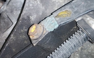

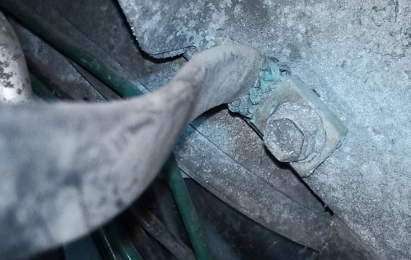

j'ai changé hier le capteur de PMH et son connecteur (pas bien facile et j'en ai profité pour jeter un oeil à la tresse de masse qui est dans le coin
Elle me semble un peu oxydée au niveau du boulon sur la boite (je posterai une photo)
je pense que c'est surtout un risque de mauvais contact au point de fixation, plutôt que la tresse elle même ?

neototem
Messages : 483
Enregistré le : 07 mars 2010, 22:16
Re: Espace 3 2.0 16V F4R : coupure moteur à chaud au ralenti
Message non lu par neototem »
côté boite , la tresse est bien verte, et le boulon oxydé
et côté tôle, globalement tout vert
votre avis, docteur ? :mrgreen:

marcus67
Messages : 1324
Localisation : Bas Rhin 67
Message non lu par marcus67 »
Du vécu pour la tresse oxydée .
Je pars pour démonter et remettre au propre les vis de fixation , et me voilà avec un bout de tresse . :?:
La tresse était coupé par l'oxydation dans la gaine .
Elle avait bien caché son problème .

Messages : 3911
Localisation : 78 Yvelines
Message non lu par yves78 »
Remets un câble double, la masse ne sera que meilleure. A la casse tu peux en récupérer sur Clio 3, je pense qu'elle se monte puisque tu as le même type de boîte (JC5). Enfin sur le DCI c'est le cas même si c'est une PK1.

ce serait ça :
la cosse ne me dit rien côté batterie, je comprends qu'il faut brancher chaque extrémité aux emplacements de celles de la tresse ?
Modifié en dernier par neototem le 20 juil. 2023, 06:55, modifié 1 fois.
Grand Espace III RXT 2.0 16s 1999 (multiplexé) : panne a 262 300 km ( acheté à 204 000 14 ans plus tôt)
Messages : 3911
C'est un câble de masse qui se serre sur la batterie. L'une des extrémités (la plus longue) se fixe à l'emplacement de la tresse sur la boîte de vitesses ou si trop court sur une fixation libre de la boîte.
La deuxième vient en lieu et place de la fixation du câble de masse d'origine sur la caisse (à côté de la fixation batterie).

j'ai raté l'achat du câble que j'avais repéré, je vais déjà tenter de nettoyer et désoxyder tresse et fixations
à moins qu'un démonteur ait cela dans son stock, je finirai sans doute par commander tresse ou câble de remplacement
