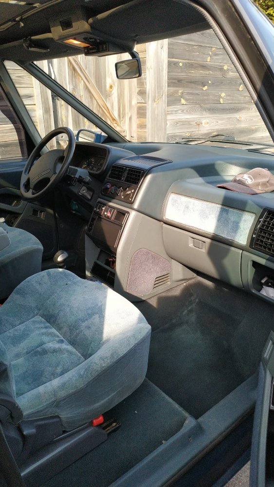

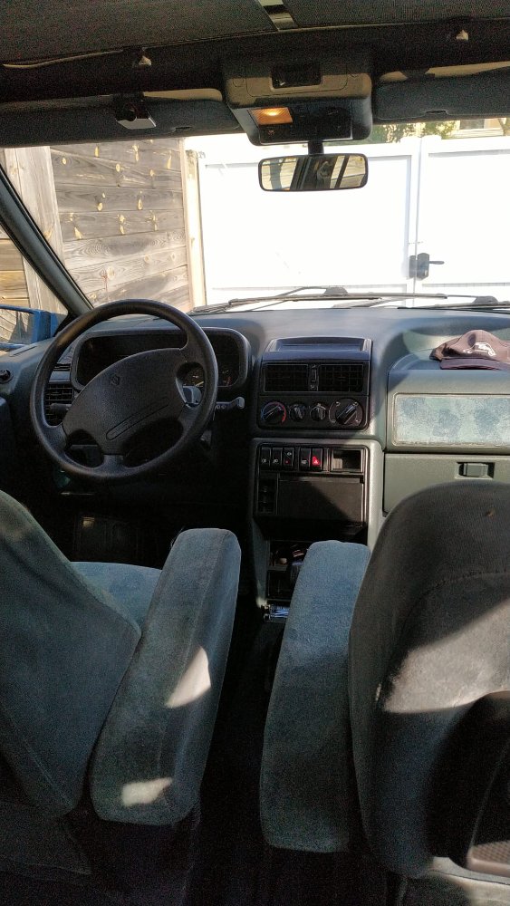

Journée grand nettoyage, (et changement dans le même temps de certaines ampoules du TDB qui étaient grillées )et il en avait drôlement besoin !!
Début 10h30, fin à 18h00, avec 2h de pause syndicale !
Hé bien, il était bien dégueulasse, mais c'est normal, après une vingtaine d'années d'arrêt !
Il est propre à l'intérieur, et il sent bon !
Demain, on reprend les choses sérieuses... les freins AR !
Et ça risque d'être une autre chanson !

Beau comme un sou neuf !
Et avec la casquette qui va bien sur le TDB
J'aime bien aussi commencer par le nettoyage, le résultat est très visuel et ça motive ensuite pour attaquer les choses sérieuses

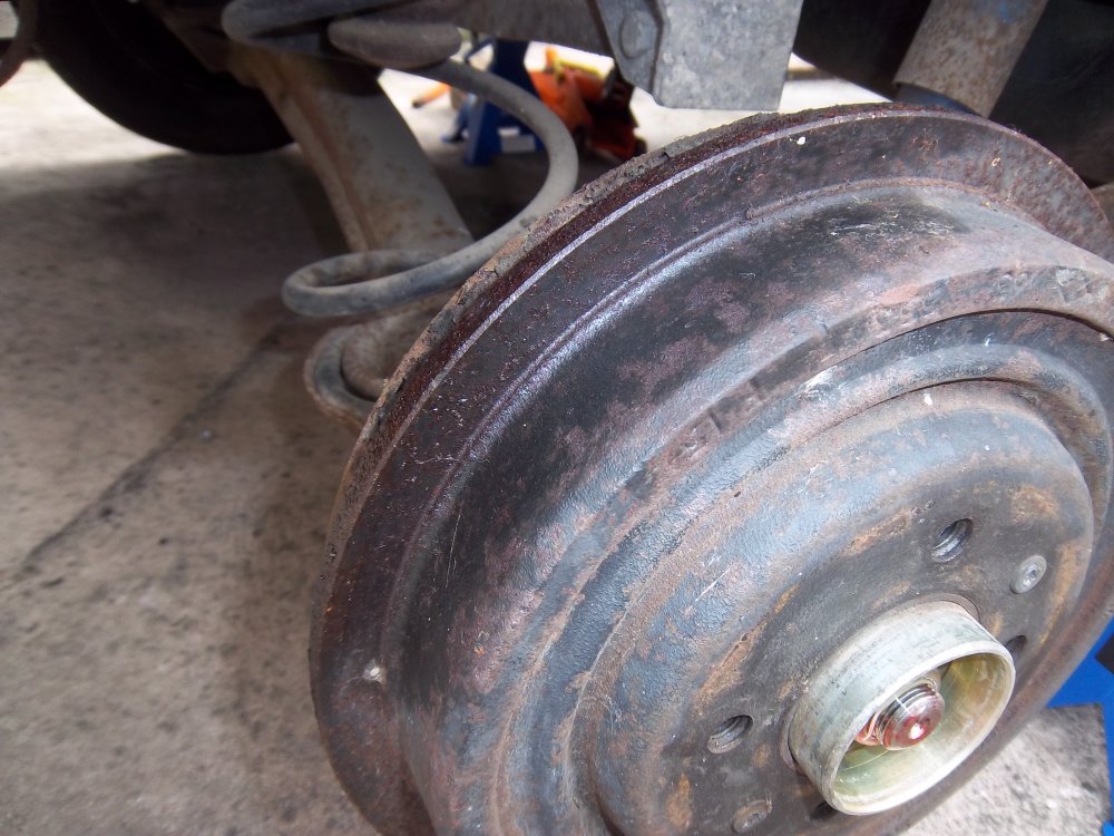

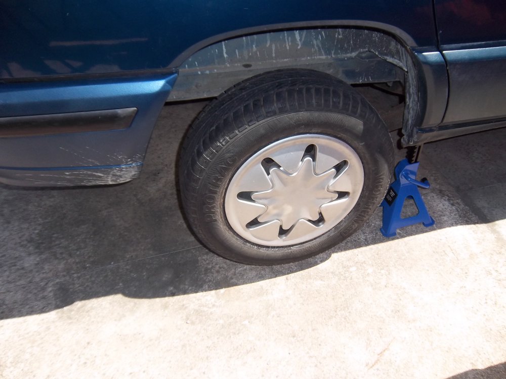

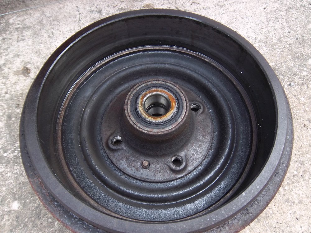

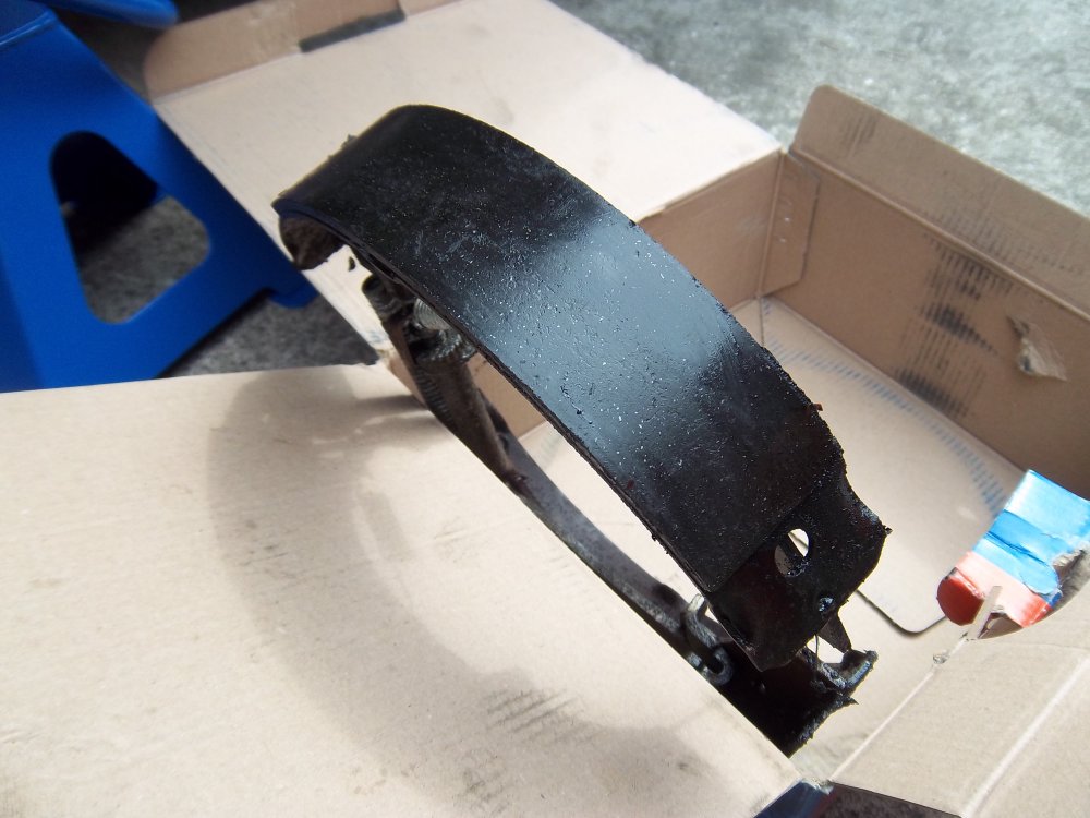

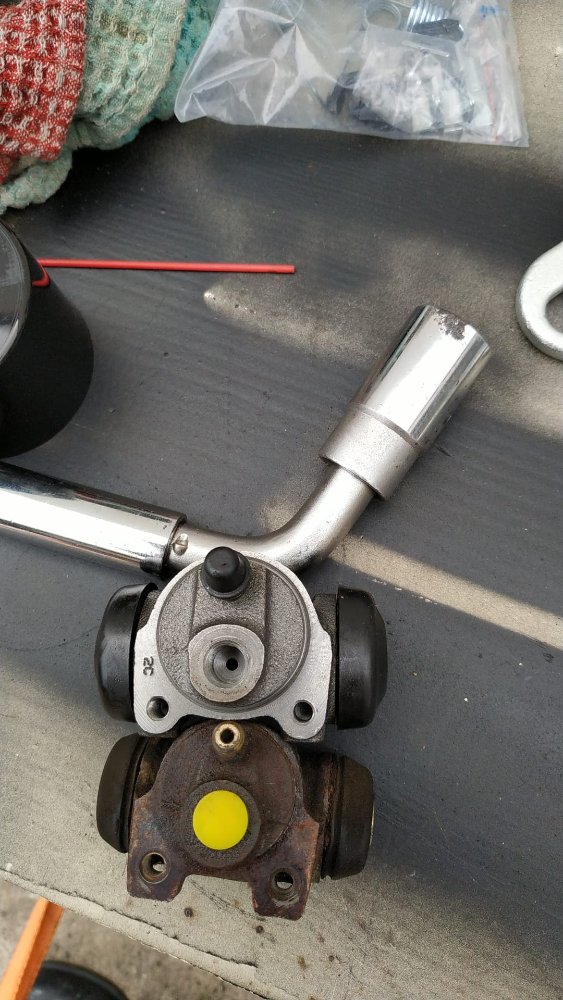

J'ai commencé ce matin à traiter les freins AR, et le combat s'arrêta à 13h00, faute de combattant....
Le kit acheté n'est pas le bon, et ne s'adapte pas...
Eh oui, la RTA indique un montage BENDIX, je commande du BENDIX, et....... Montage LUCAS !!!!
Bilan : Travaux arrêtés, il pleut (j'aurai eu largement le temps de finir avant qu'il ne se mette à pleuvoir)
Nouveau kit commandé chez AD, à Périgny, je l'aurais demain, mais ne pourrais pas le monter avant la fin de la semaine, début semaine prochaine, puisque la pluie est prévue toute la semaine..
Du coup, remise en état des éclairages intérieurs, dont les contacts étaient bien corrodés.
En tous cas, le démontage a été aisé, pour une fois, sans mauvaises surprises.
Comme je m'y attendais, le tambour ARD était gras de liquide de frein, le récepteur ayant botté en touche au CT, lors des tests de freinage.
Mais tout est venu sans forcer, les tambours sont dans un état neuf !
Nettoyage au nettoyant frein, et peinture des flaques pour travailler dans un environnement propre.

Pas de bol mais la RTA n'est aucunement une bonne référence pour savoir quelles pièces commander pour ta voiture.
Juste un guide pour la méca, et encore notoirement farcie d'erreurs (donc vérifie sur la MR avant toute chose délicate).
Pour savoir si c'est du Bendix ou Girling sur toutes les anciennes il y avait une astuce, cylindre rond ou ovale, ça dépend des voitures.
Pour les Espaces d'après ce que j'ai compris seuls les tous premiers étaient montés en Bendix à l'arrière (bien meilleur, plus fiable, plus facile à poser), ensuite le montage a été standardisé avec du Girling (et la galère qui va avec, notemment le rattrapage qui peut se gripper et la mise en place plus difficile).

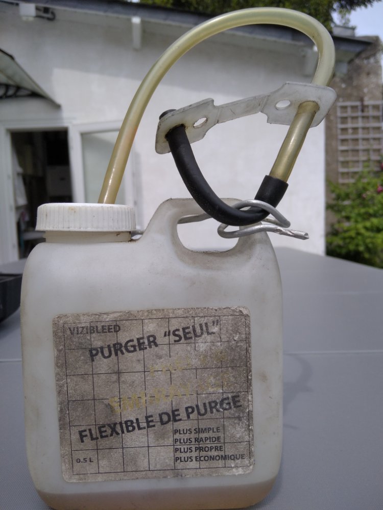

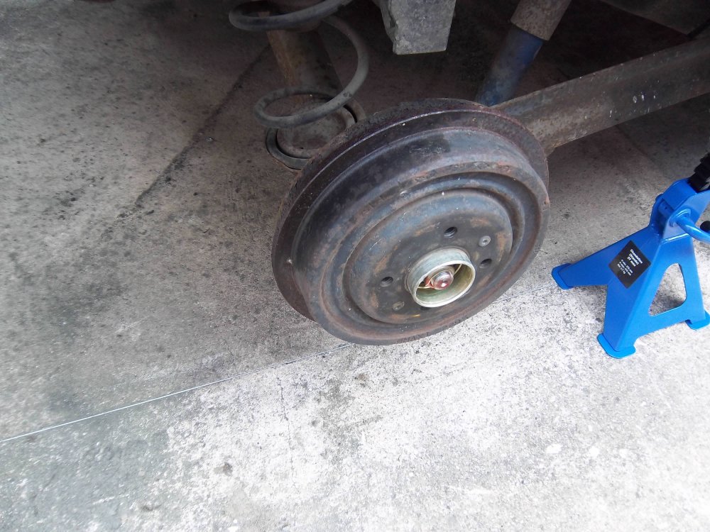

Freins AR, c'est fait !!!
Remontage plus facile que je ne le pensais, purge en 2 temps, 3 mouvements, avec l'appareil tout simple qui va bien !
Et on sent tout de suite la différence !!

Pourrais-tu faire une photo de l'arrière des flasques: méthode pour identifier Girling/Bendix, forme du cylindre et emplacement du tuyau rigide.
Comme on est sûr que tu as du Girling c'est une référence sûre pour ceux qui auraient besoin de choisir.
Merci!

Une question, "l'appareil tout simple qui va bien !" pourrait-on en avoir une photo ? Et où le trouver s'il se vend ?Remontage plus facile que je ne le pensais, purge en 2 temps, 3 mouvements, avec l'appareil tout simple qui va bien !
Sinon, bon courage, mais cela semble bien parti.
Cordialement.
Astronaute.
Espace 2.1 TD de 1993 368000 Km passés (en janvier 2026)
- Messages : 20309
Re: [EAime] Remise en forme Espace "2" 2.1 Dtv "Alizé" 1997
Tiens,Astronaute a écrit : 16 mai 2023, 16:58 Salut, EAime,
Cordialement.
Astronaute.
Dispo chez Norauto :
https://www.norauto.fr/p/purgeur-de-fre ... 52016.html
Avec clapet anti-retour, purges fastoches !!

Sans problèmeSigma a écrit : 16 mai 2023, 14:30 Bravo!
Merci!
Il suffit de demander !
- Messages : 1661
Merci! Du coup c'est pareil chez moi, ça confirme ce que je pensais.
On voit l'endroit du raccord qui est différent sur le Bendix.

La roue Ard était vraiment bloquée par le cylindre grippé, ça gommait vraiment la puissance, et maintenant que le système fonctionne, c'est un régal..
Au programme du jour, remise en état du système de lave-glace (remplacement des tuyaux), et remise en état d'un silent bloc de support du filtre à huile.
Now, apéro !!!
Now, apéro !!!

salut . je confirme la facilité du bidon de purge vendu chez norauto .
