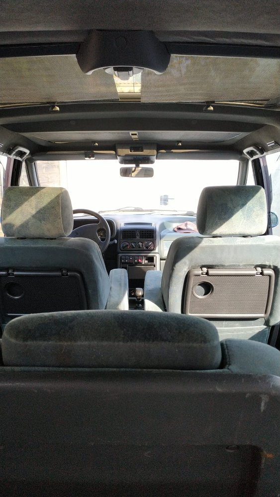

Journée grand nettoyage, (et changement dans le même temps de certaines ampoules du TDB qui étaient grillées )et il en avait drôlement besoin !!
Début 10h30, fin à 18h00, avec 2h de pause syndicale !
Hé bien, il était bien dégueulasse, mais c'est normal, après une vingtaine d'années d'arrêt !
Il est propre à l'intérieur, et il sent bon !
Ca fait plaisir, quand c'est propre !

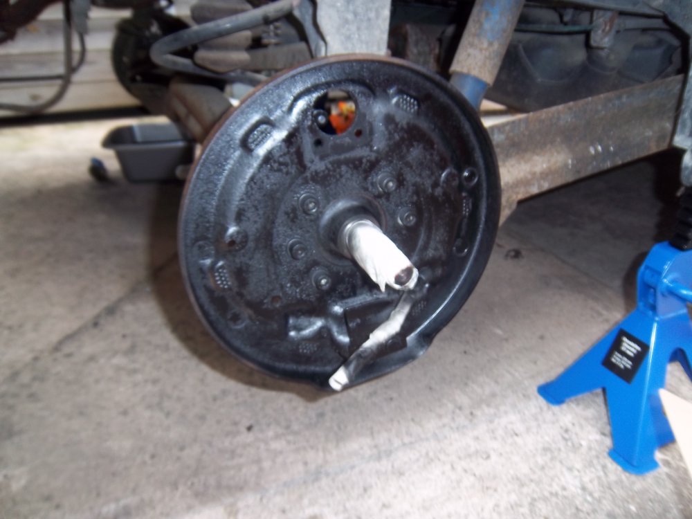

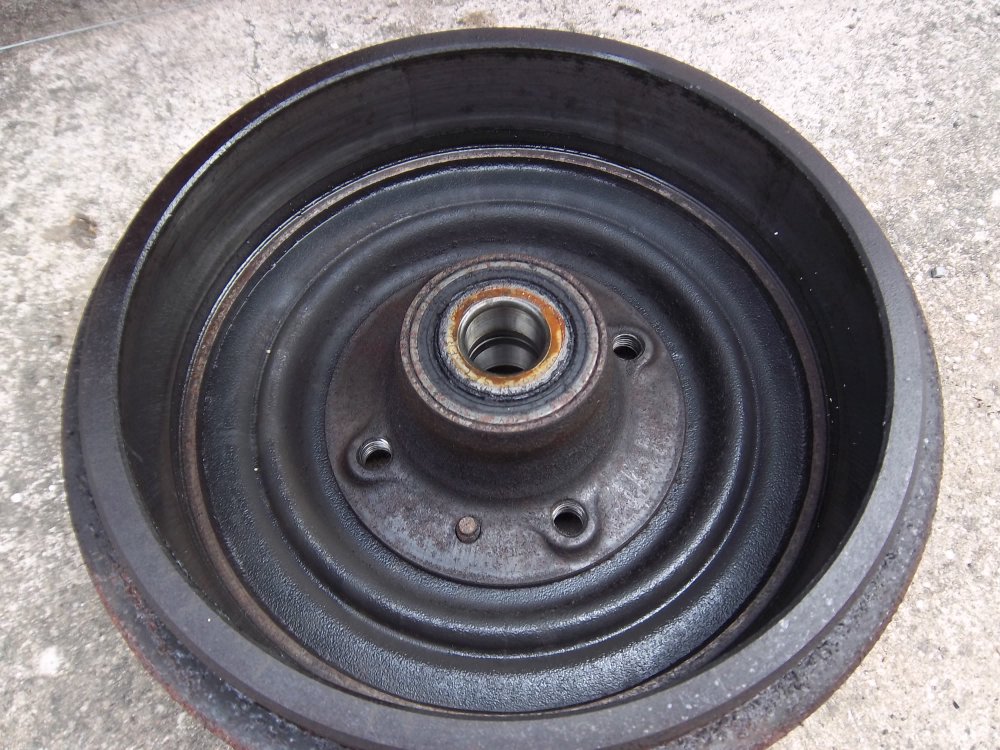

Comme je m'y attendais, le tambour ARD était gras de liquide de frein, le récepteur ayant botté en touche au CT, lors des tests de freinage.
Mais tout est venu sans forcer, les tambours sont dans un état neuf !
Nettoyage au nettoyant frein, et peinture des flaques pour travailler dans un environnement propre.
ARD, on voit qu'il est gras
La cloche retirée..... Beurk !
Le tambour, à nettoyer, bien sûr !
Le pourquoi du déséquilibre au freinage !!
L'autre côté est parfait.
Peint, c'est mieux !

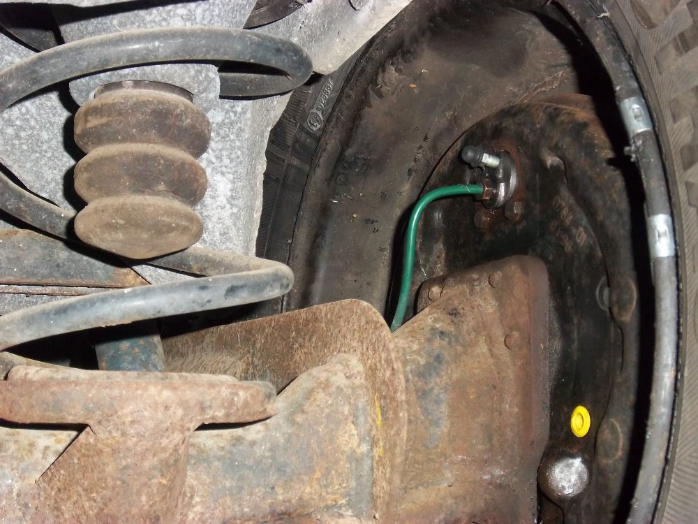

Pourrais-tu faire une photo de l'arrière des flasques: méthode pour identifier Girling/Bendix, forme du cylindre et emplacement du tuyau rigide.
Comme on est sûr que tu as du Girling c'est une référence sûre pour ceux qui auraient besoin de choisir.
Merci!
Sans problème :wink:
Il suffit de demander !
Différence Cylindre Bendix (le neuf) et Lucas (l'ancien)

Merci! Du coup c'est pareil chez moi, ça confirme ce que je pensais.
On voit l'endroit du raccord qui est différent sur le Bendix.
