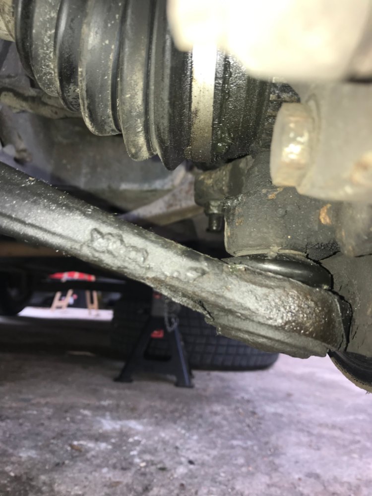

J'ai donc jeté un coup d'oeil (non averti) par moi-même, mais j'ai l'impression que les rotules de suspension sont en bon état :
Rotule inférieure de suspension côté conducteur - vue de derrière
Rotule inférieure de suspension côté conducteur - vue de devant

le jeu aux rotules ça ne se voit pas à l'oeil, faut prendre un pied de biche ou levier, lever la bagnole et faire jouer le truc à la main.
Par contre ton cardan gras là c'est pas jojo, s'il manque de gras dedans ça peut provoquer des craquements en tournant...

Merci pour vos infos, effectivement je viens de démonter le cardan de transmission côté passager et il est bien mort. Je constate un jeu en translation au niveau du soufflet. Et j'ai une belle fuite de graisse due à l'absence de collier de fixation et/ou à l'état du cardan.
J'exclus donc définitivement le roulement de la liste des problèmes potentiels vu que le couinement n'augmente pas avec la vitesse (au contraire, il disparaît).
Par contre, je n'ai rien vu de probant côté coupelles d'amortisseurs.
J'ai commandé un cardan neuf de marque SKF et il doit arriver cette semaine, je vous tiendrai au courant.

Concernant le cardan, son remplacement a bien résolu mon problème de couinement du train avant lors des virages.
