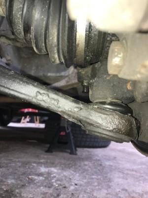

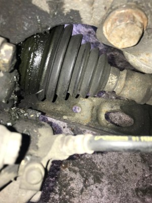

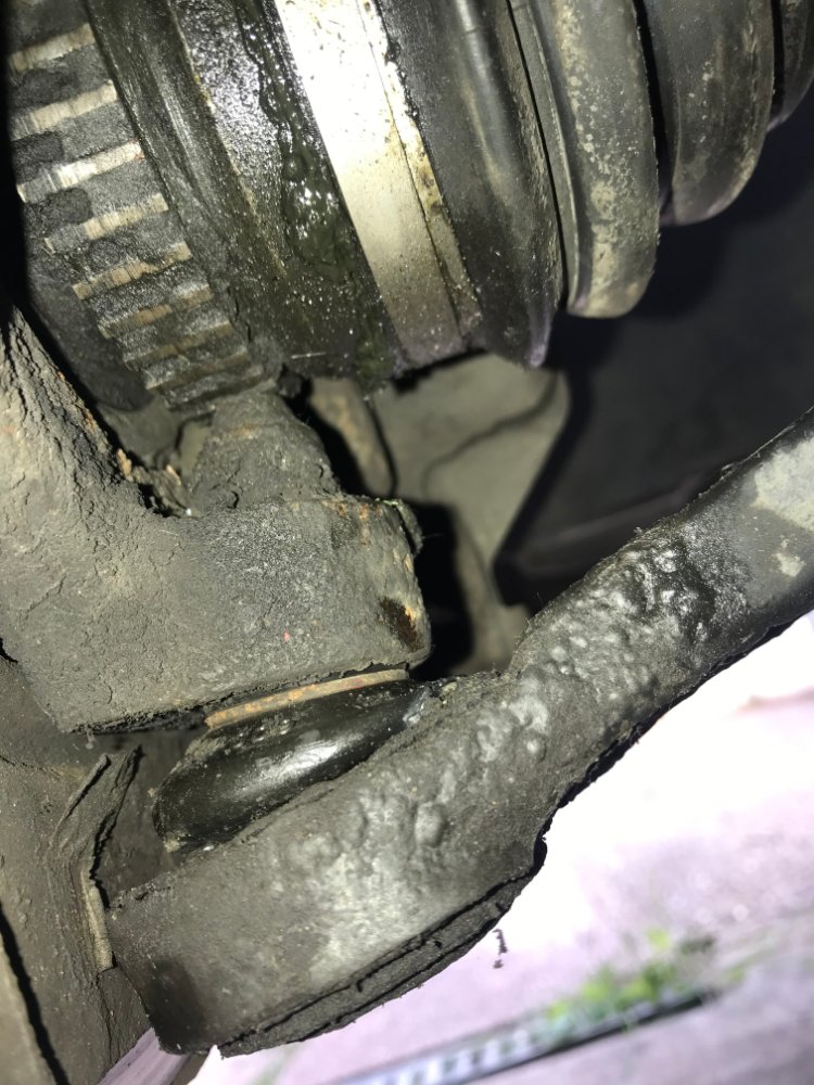

J'ai donc jeté un coup d'oeil (non averti) par moi-même, mais j'ai l'impression que les rotules de suspension sont en bon état :
Rotule inférieure de suspension côté conducteur - vue de derrière
Rotule inférieure de suspension côté conducteur - vue de devant

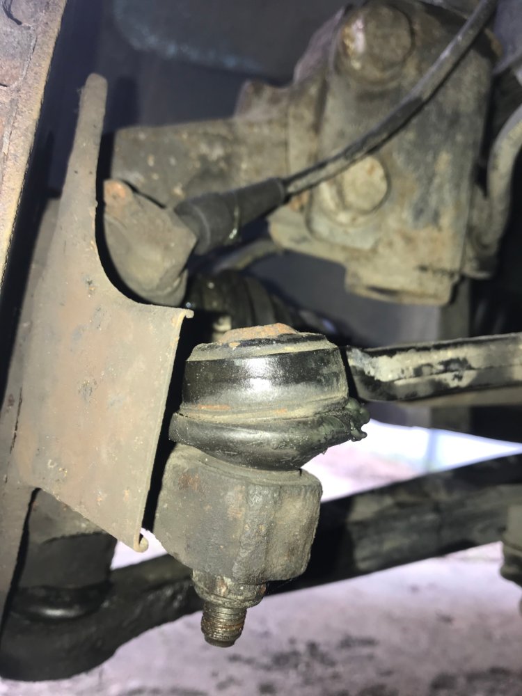

Par contre, j'ai constaté qu'une rotule de biellette (de barre stabilisatrice, je crois) comportait une fuite de graisse :

le jeu aux rotules ça ne se voit pas à l'oeil, faut prendre un pied de biche ou levier, lever la bagnole et faire jouer le truc à la main.
Par contre ton cardan gras là c'est pas jojo, s'il manque de gras dedans ça peut provoquer des craquements en tournant...
