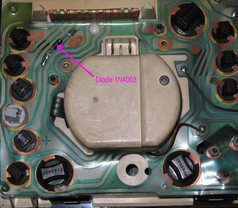

J'ai une bizarrerie . Le voyant de préchauffage ne s'allume plus.
Je pense donc à l'ampoule. Je démonte, change l'ampoule ... pareil.
J'enlève le combiné instruments et je remarque une diode de mise à la masse de l'ampoule.
Rajout à l'arrache de M Véglia, piste coupée et soudage sur le circuit. Le combiné est d'origine, la modification aussi.
Sur des modèles plus récents, le circuit est adapté à cette diode avec une zone de soudage plus importante.
J' enlève la diode c'est une 1N4007, 1A 700V, le testeur me dit qu'elle est bonne, je la remonte ... et pareil ça ne marche pas.
Je vérifie avec une alim externe, avant et après l'ampoule, elle s'allume.
Avant l'ampoule et avant la diode, elle s'allume.
Avant l'ampoule et après la diode la diode, elle ne s'allume pas.
Donc malgré le testeur la diode est bien défectueuse ! Elle est sensée passer un ampère sous 700V et elle échoue à moins de 100mA sous 12V !!!
Comme j'ai la flemme de chercher une 4007, je me contente d'une 1N4003 de récupération, 1A 140V, et ça marche.
Je remonterai tout demain.
On verra bien si ça dure.
Cordialement.

Bonjour à tous et toutes,
Comme prévu, j'ai remonté le combiné d'instruments.
Et ça marche, j'ai retrouvé mon voyant de préchauffage.
Les photos du circuit:
Mon circuit "réparé".
Circuit corrigé d'un combiné de réserve.
Maintenant, voyons si ça dure.
