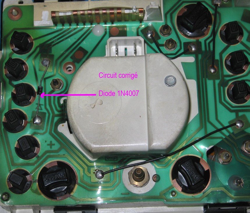

J'enlève le combiné instruments et je remarque une diode de mise à la masse de l'ampoule.
Rajout à l'arrache de M Véglia, piste coupée et soudage sur le circuit. Le combiné est d'origine, la modification aussi.
Sur des modèles plus récents, le circuit est adapté à cette diode avec une zone de soudage plus importante.
J' enlève la diode c'est une 1N4007, 1A 700V, le testeur me dit qu'elle est bonne, je la remonte ... et pareil ça ne marche pas.
Je vérifie avec une alim externe, avant et après l'ampoule, elle s'allume.
Avant l'ampoule et avant la diode, elle s'allume.
Avant l'ampoule et après la diode la diode, elle ne s'allume pas.
Donc malgré le testeur la diode est bien défectueuse ! Elle est sensée passer un ampère sous 700V et elle échoue à moins de 100mA sous 12V !!!

Comme prévu, j'ai remonté le combiné d'instruments.
Et ça marche, j'ai retrouvé mon voyant de préchauffage.
Les photos du circuit: Mon circuit "réparé".
Circuit corrigé d'un combiné de réserve.

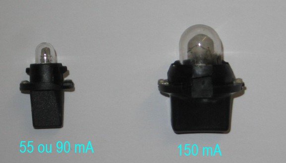

Bon, je viens de ré-essayer, le voyant marche et en plus la voiture démarre !

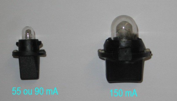

Je me suis quand même demandé pourquoi j'étais sûr que les ampoules faisaient moins de 100mA ... c'est parce que je les ai mesurées il y a 15 ans quand j'ai installé mon régulateur de vitesse, je voulais renvoyer l'état du régulateur sur deux lampes du combiné instrument donc il me fallait le courant de l'ampoule pour choisir le transistor de commande. J'ai fait les transparents pour les voyants mais je n'ai pas réussi à extraire les commandes du régulateur...
Donc pour ceux que cela intéresse, dans nos combinés, il y a des petites ampoules et des grandes.
Pour les petites j'ai trouvé deux versions, une à 55 mA et une autre à 90 mA.
Pour la grande, c'est 150 mA.

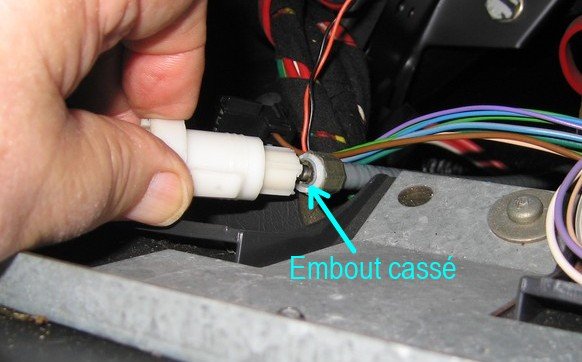

Donc, je démonte le combiné instrument, et le commence par casser l'embout du câble du compteur de vitesse, (bof) je réfléchis à une possible réparation...
Je sors le combiné je teste la lampe, elle est bonne, avant la diode, c'est bon, après la diode, c'est bon aussi mais sur la soudure et la piste, rien...
Je refais la soudure car je n'ai peut être pas assez chauffé en janvier dernier pour ne pas brûler le circuit souple. Y-a-plus qu'a tester ...
D'accord, c'est fait, ça remarche.
Reste à réparer le câble.

Passons au câble du compteur...

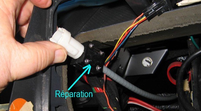

Le résultat d'un travail d' Astronaute !!! Après la conception d'une pièce (1h) et son impression en 3D(40mn).
La réparation dans l' Espace: Et après un petit essai routier ... jusqu’à 80 km/h (grâce à Edouard) ça fonctionne, la vitesse s'affiche, et les kilomètres défilent.
Je verrai plus tard pour des vitesses plus élevées, tout en restant dans la légalité ...

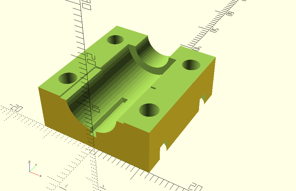

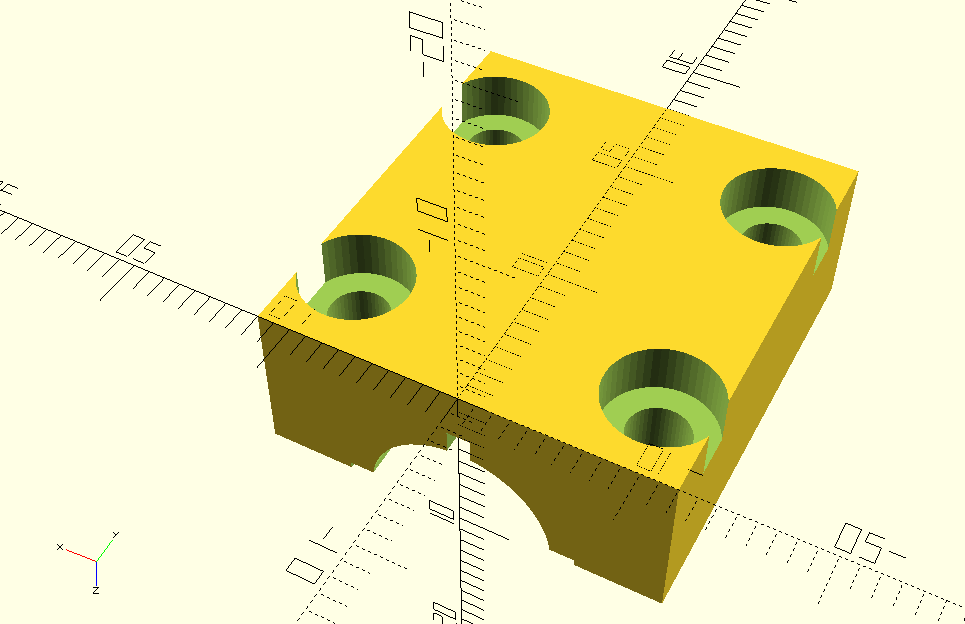

C'est vrai il faut une imprimante 3D... sinon, on peut faire avec une fraiseuse ...
Comme l'imprimante est chargée en fil noir, la photo n'est peut être pas très lisible.
Voici la pièce: Évidemment, il en faut deux réunies par quatre vis et écrous M3 de longueur suffisante (environ 20mm).
Je me suis arrangé pour que les cylindres des pièces de renfort, soient très légèrement plus petits que la pièce cassée de sorte que le serrage avec les vis bloque bien le tout.
Avec un peu de colle entre les renforts et l' embout cassé.
Côté coût, pour les deux pièces, 1.20ml de PLA en 3mm soit 10gr à 20€ le kilo donc 20 centimes quatre vis et écrous M3 et un peu d'électricité (je pense quelques centimes, le KWh est à 20 centimes actuellement). Il faut que je mesure la consommation horaire de l'imprimante 3D ...
Et même pour le PLA, la mode est au 1.75mm donc tout le monde a du 3mm mais plus d'imprimante 3mm donc je le récupère...
Je suis sorti cet après-midi, et j'ai pu atteindre 110Km/h, donc pour le moment, tout va bien.

Bon, je nuit gravement aux vendeurs de câble de compteurs et aux garagistes, mais ça m'occupe et mes neurones restent actifs.
Et si ça peut donner des idées aux membres du forum j'en serai content.

Merci du compliment, c'est vrai que je ne suis pas mécontent de mon coup, même si je suis le casseur.Super boulot, bien vu cette pièce sur mesure!
J' espère que ça va fonctionner longtemps.
On verra bien.

Je n'ai aucune raison de penser que je suis seul à mouvoir modeler une telle pièce, c'est à la portée de tout le monde pour peu que l'on passe un peu de temps sur un modeleur comme OpenScad ou autre. Mais si ce petit bout de code peut aider, aucun problème.
Le mieux serait effectivement que je fasse un nouveau fil centré sur la réparation d'un câble de compteur pour Espace 2 à partir des éléments qui sont sur celui-ci et du programme OpenScad, qu'il faut que je mette en forme car c'est un peu gribouille.
Et puis mon câble est un câble basique, ça ne marchera peut être pas pour d'autres modèles...
Si nos Administrateurs n'y voient aucun inconvénient, je peux le faire.

Salut, jlb ,
Mon cher jlb , je suis partisan du Logiciel Libre, mes ordinateurs sont sous GNU/Linux Debian, et j'utilise pour la 3D une imprimante faite maison dérivée de la Prusa I3 plus la chaîne graphique OpenScad, Slic3R et Pronterface. Donc côté licence c'est plutôt libre, ce serait GPL.Sauf si "copyright", ce serait sympa....

Je trouve qu'une banque de fichiers 3D pour réparer les petites bricoles qui cassent sur nos voitures c'est une excellente idée!
On trouve des FabLab un peu partout maintenant, où on peut réaliser ces pièces en bonne compagnie (aficionados du libre).
Dans le genre il y a tellement de trucs en mauvais plastique qui pètent... les poignées de porte ou les pièces intermédiaires... des boutons pourquoi pas?
Astronaute, j'ai un cable tachy SEIM neuf non monté, je peux prendre ses dimensions pour comparer avec celles du cable original, si ça t'intéresse de connaitre la compatibilité de ton design

@ Sigma ,
Je ne crois pas que l'on puisse joindre des fichier .stl sur le site mais on peut mettre le source en format texte dans une zone code.Je trouve qu'une banque de fichiers 3D pour réparer les petites bricoles qui cassent sur nos voitures c'est une excellente idée!
Et pour le câble SEIM neuf, on ne va pas le casser pour ça, il faudrait qu' un membre du forum ait le même problème, mais j'espère rester le plus maladroit !
@Pilou29,
C'est fait.
Cordialement.
Astronaute.
