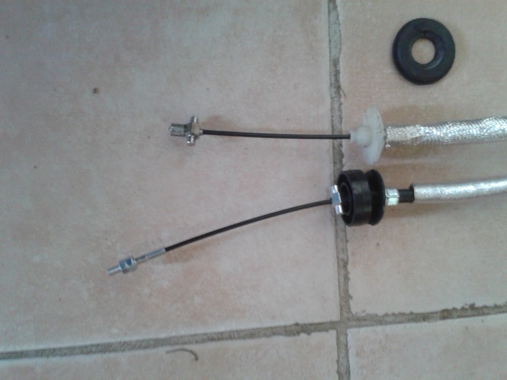

J'ai reçu le même cable que Eric, et monté dans la foulée!
Ce coup là j'ai dû m'y prendre à deux fois pour le passer dans le tablier: la première fois il s'est fourré entre les deux parties, les 2 autres cable ne m'avaient pas fait ce coup. Mais à part ça aussi facile que les premières fois de ce côté.
Par contre il n'est pas exactement à la bonne taille! Là gaine un poil trop courte!
Voilà quand on compare au SEIM avec le même type de réglage (mais le SEIM n'a pas le filetage en plus sous le T).
Là les deux cables sont tirés au max dans le même sens, y a rien qui dépasse de l'autre côté, ça donne une idée du mou disponible au total:
Il ne manquait que 20mm sur le SEIM pour que ça soit parfait! Le ABS lui a demandé des modifs parce que stock le réglage arrivait en toute fin de filetage sur la partie nylon.
Je lui ai rajouté une entretoise de 5mm sous le T (avec les contre écrous remontés au max bien sûr), et le tampon bricolé avec un bouchon de carrosserie percé (environ 4 ou 5mm), ça donne ça:
J'ai la garde environ à 3mm, comme préconisé dans la MR, mais la pédale pourrait remonter un peu plus... donc il faudrait dévisser encore un peu le filetage et je ne suis pas loin du max déja.
Sinon les vitesses passent bien, on peut mieux gérer le patinage qu'avec l'automatique également. Donc ça peut aller, mais je vais essayer d'en trouver un qui soit quand même à la bonne taille.
