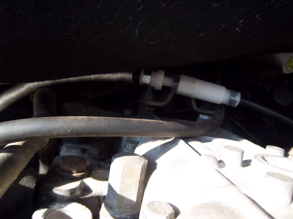

J'ai dû régler le mien à 3 reprises, le temps que la gaine se mette en place au niveau du tablier.
Après, relevé au maxi le réglage au niveau de l'ergot de la fourchette, et réglage classique.
Maintenant, c'est nickel, avec une attaque franche.

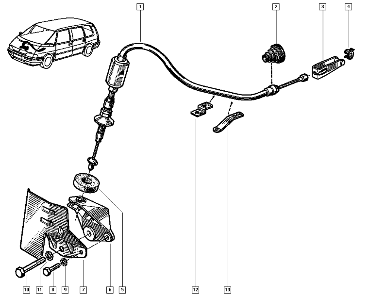

Tu aurais une photo montrant ton réglage sur le filetage central?
Tu vois chez moi sans l'entretoise supplémentaire sous le T, ni le tampon, le filetage plastique était au max, j'ai cru qu'il allait se déboiter totalement...
Sinon est-ce que quelqu'un aurait les dimensions du cable A.B.S. K28069 ?
Sur le papier il est donné pour avoir 154mm de mou... ça pourrait rentrer chez moi. A voir la taille réelle...
Ou savez vous si la pièce 6 peut s'ajuster en hauteur?

- Messages : 19565
Il n'y a qu'à demander !Sigma a écrit : ↑05 juin 2023, 18:14 Tu aurais une photo montrant ton réglage sur le filetage central?

Merci!
Oui presque pareil, mais j'ai pas loin de 10mm de cales en plus que toi. Et j'ai 3 mm de jeu sous l'appui, comme ça doit l'être selon la MR.
Il ne reste pas beaucoup de longueur de filetage pour effectuer un rattrapage quand l'embrayage commencera à faiblir.
J'essaye de trouver une matière assez dense et résistante pour refaire un gros tampon qui sera plus stable que mon bricolage à bouchon de carrosserie, là comme c'est creux à un endroit le cable est un peu vacillant.
Sinon je tente l'autre cable ABS, mais je crains qu'ils ne mesurent pas correctement les longueurs utiles. Je pourrais commencer une collection

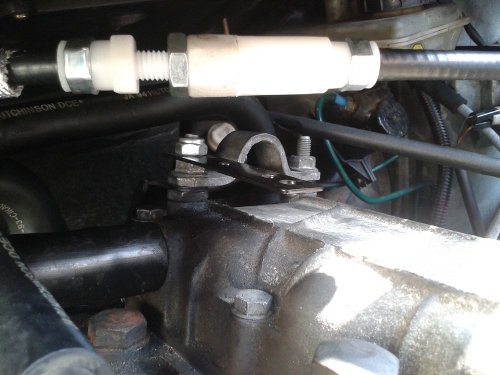

En attendant j'ai rebidouillé mon montage:
le tampon en bouchon de carrosserie a des creux à l'intérieur, et est aussi un peu fin. Je l'ai remplacé par le tampon catouchouc fourni avec le SEIM à masselotte. Il a fallu le modifier un peu pour que ça rentre et que tout tienne bien enfilé au dessus du tampon plastique fourni avec le cable ABS.
Ca donne ça, on voit aussi le reste de la modif sous l'arret de cable en T: Ce montage est donc plus haut que ma version précédente, mais le caoutchouc est aussi plus souple que le bouchon de carrosserie. Donc sur l'appui au dessus de la fourchette j'ai laissé seulement 1mm de jeu. Et ça m'a permis d'avoir un tour de moins sur le réglage central du cable, donc mieux tenu dans son filetage.
Après 100 bornes de test sur petites routes et villages, ça marche, c'est un peu plus doux qu'avec la version bouchon carrosserie, mais ça me semble correct. Côté pédale au repos je peux la relever un chouilla et il y a 2mm de jeu max entre l'arret de cable et la fixation pédale. En gros je peux la remonter un tout petit peu en plus. Ce jeu me semble ok et les vitesses passent vraiment beaucoup mieux qu'avec l'automatique, c'est clair!
Je vais probablement tenter une version avec un tampon de cric de levage... histoire d'avoir un seul tampon sous la rondelle plastique du cable, et surtout d'avoir un catouchouc plus dense que celui du tampon que je viens de bricoler.

la personne a déballé un cable pour me donner les mesures! C'est tellement rare que ça mérite d'être dit!
Donc ce cable 4507:
longueur totale 1310mm
longueur de cable libre entre le filetage et le T: 140mm
longueur de filetage: 52mm
longueur de gaine entre la butée tablier et le haut du filetage: 1112mm
longueur de gaine entre la butée tablier et le bout du filetage: 1175mm
Franchement c'est incroyable de trouver des personnes aussi sympa et qui prennent le temps de vraiment répondre aux questions clairement de nos jours! Rien que pour ça j'ai envie de commander cette référence
Et vu les dimensions ça semble une bonne idée que je le commande, si tout est ok pour ces mesures le filetage devrait se trouver pris dans l'appui en tole, au lieu du SEIM à masselotte où ça se trouvait à 30mm au dessus (sa longueur de gaine + filetage est de 1135mm)!!!
Bédouin, tu confirmes que ça se positionne comme ça chez toi stp: filetage qui traverse l'appui en tole?
Donc ce cable 4507:

C’est bien comme cela qu'il se positionne.
En gros, l'appui en tôle est surmonté d'un petit relief, le filetage du câble passe dans le trou avec le T qui lui va jusqu'a la fourchette suivi du caoutchouc qui par son diamètre, va se bloquer sur ce relief pour évité qu'il ne se balade a droite a gauche, ensuite le reste avec ses 2 écrous de réglage.
Aussi bien, rien qu'a la vue du câble, tu ne peux pas te trompé tellement c'est flagrant .

Merci! Oui le montage est simple à comprendre mais comme je me suis trouvé avec le SEIM dont le filetage était largement au dessus de la plaque d'appui... j'ai tenté un montage "manhattan" (où on privilégie le vertical), en empilant plusieurs tampons mais ça branlait vraiment trop.
Je voulais être sûr que au moins chez toi le Lecoy se postionne correctement.
Ensuite je vois qu'il y a un truc bizarre chez moi parce que même le ABS ne se pose pas comme sur le DTV de Eric... j'ai rajouté pas loin de 25mm de cales pour réduire sa longueur libre.
Est-ce que tu as récupéré l'ancien soufflet pour le mettre dessus? même si c'est quasi impossible de positionner le soufflet dans le tablier, j'avais réussi à plaquer à raz, bien calé sur le cable, celui du cable ABS.
