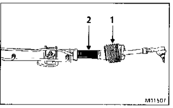

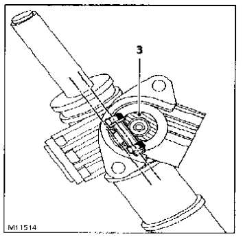

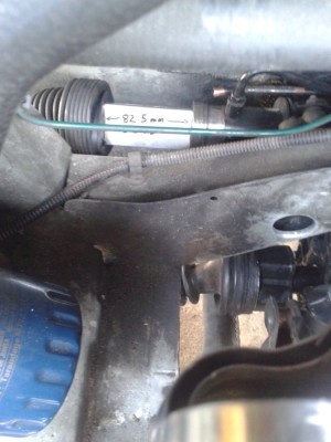

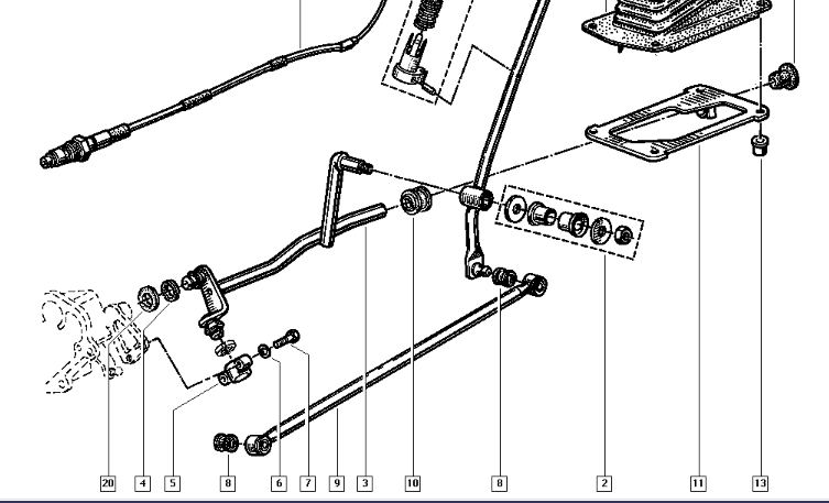

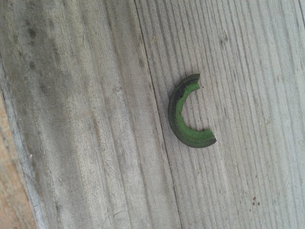

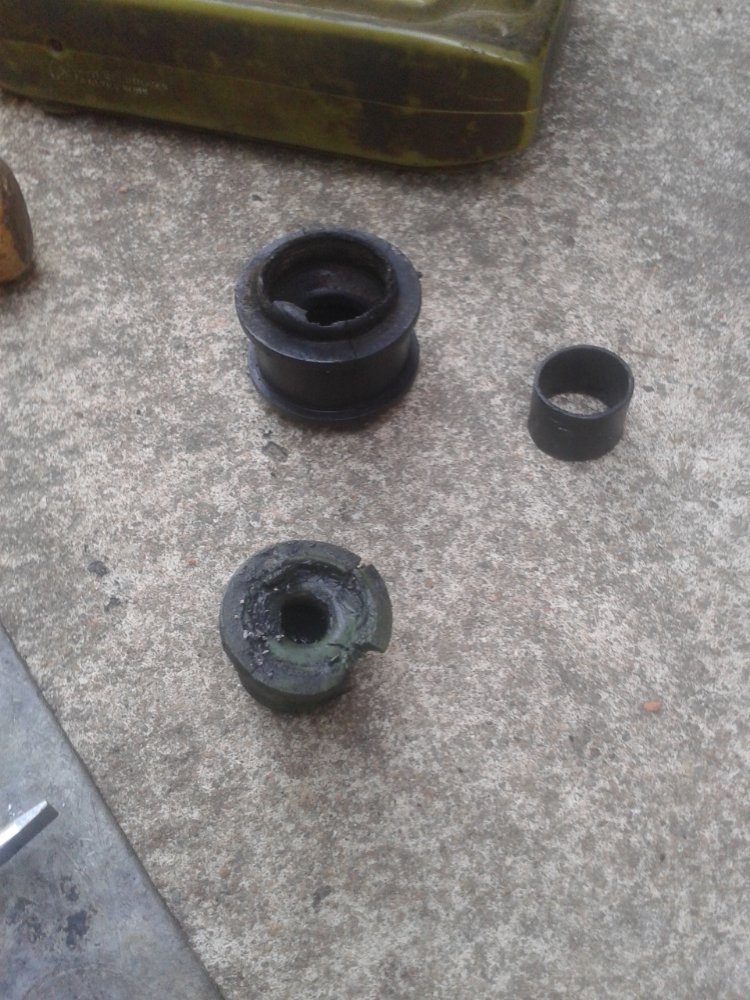

Donc j'ai changé ça:
Il était temps! Notez la super réparation de pro sur le catouchouc verdatre (le 8 côté levier vitesse): manchonné avec un bout de gaine fine...
C'est tombé en poussant du bout d'un doigt!
Ca a du bon d'aller ramper sous la bagnole! Sinon je n'aurais pas vu ça, qui m'a mis la puce à l'oreille:

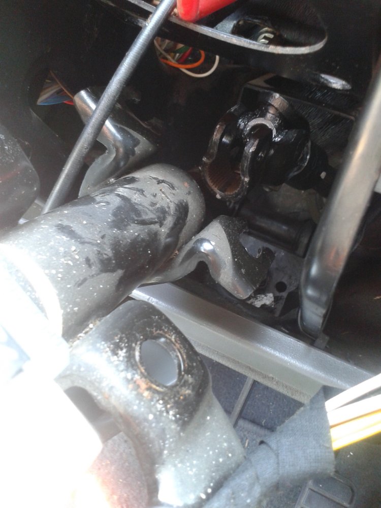

Par contre il y a un jeu dans la rotule 4/20... bizarrement chez moi le montage est fait avec un caoutchouc qui ressemble aux numéros 8 mais sans lèvre à l'arrière... Je l'ai déboité pour voir, évidemment c'est complètement mort là dedans. Du coup je ne sais pas trop quoi faire.
Alors le jeu au levier de vitesse est d'avant en arrière (axe 3è / 4è) mais est quand même minime... puis ça ne peut pas se déboiter tout seul là.
En tout cas dans le kit de réféction il y a bien la rondelle 4, mais ça ne ressemble pas au truc que j'ai vu sur la boite...
Edit: je n'ai pas changé l'articulation 2, pas de jeu perceptible. Mais je me demande comment faire?
Parce qu'en largeur à cet endroit il n'y a pas moyen de déboiter les deux axes pour changer l'ensemble des caoutchoucs...

Salut, Sigma,
Si tu est dans le secteur commande de boîte, mon conseil, serait de changer préventivement les deux éléments notés 8 (huit), ça se trouve chez Renault ref 7700692252 environ 11€ le sachet de deux en 2021. Moi, j'ai perdu celui côté boîte à 354000km... ça fait drôle plus de vitesses, la boîte au point mort et la commande (la tige qui relie les deux '8') qui traîne parterre au risque de taper sur n' importe quoi.
J'ai pu rouler sur mon erre pour me garer. J'étais dans une courbe à 50Km/h à ce moment là.
Cordialement.
Astronaute.
Sigma
Messages : 1667
Localisation : en dérapage
Message non lu par Sigma »
Salut Astronaute,
justement le bout que j'ai vu par terre venait de l'un des "8", sur la photo avec les deux bidules c'est le "8" en question côté levier qui était mort.
Je l'ai changé, mais l'autre "8" est encore bon, et a déja été changé (ce n'est pas la version d'origine comme celui verdatre) il m'a semble beaucoup plus récent en tout cas et il tient fermement encore.
Il me reste un 8 neuf venant du kit de réféction, planqué dans la voiture maintenant au cas où... je vais quand même surveiller celui que je n'ai pas changé pour pouvoir anticiper le problème.
Effectivement j'ai vu le souci de BigDaddy sur la route récemment... ça fait peur d'avoir cette tige qui valdingue sous la voiture.
On m'avait déja conseillé d'avoir toujours un morceau de fil éléctrique rigide pour pouvoir réparer ça in situ, mais c'est mieux d'avoir carrément la bonne pièce.

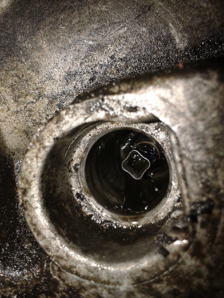

Maintenant je voudrais changer le caoutchouc qui se trouve dans le trou côté boite derrière les pièces 4 et 20 mais il n'apparaît pas sur les docs...
Ca doit faire partie de la boite, mais là non plus pas de référence des pièces individuelles périphériques.

Bjouratous,
J y ai eu droit aussi ...bien sur ! j avais réparé avec de la durite de ldr + serflex...plus de jeu et ça tient depuis des années ! :)
(me voit pas souvent chez Renault ! )
a+ marc

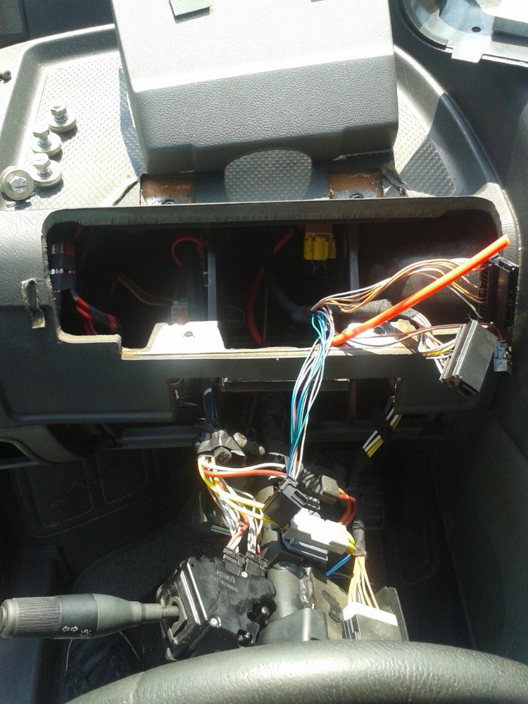

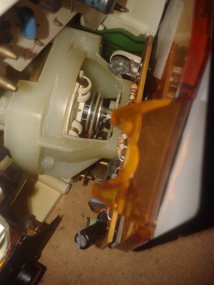

Alors finalement l'ajustable n'est pas si inaccessible!
Pas besoin de sortir tout le module, d'ailleurs le pcb souple me semble soudé du "mauvais" côté du pcb rigide côté module.
Il suffit de déposer, côté arrière, l'écrou du tube d'air pour le mano turbo, la vis tête hexa au milieu, et côté aiguilles il y a deux vis philips; on soulève doucement et on voit ça:
Dommage quand même que ça ne soit pas positionné vers un des bords du boitier, un petit trou et hop accessible sans aucun démontage..
Si j'avais accès aux pistes du pcb rigide ça serait aussi simple de déporter cet ajustable, carrément mettre un potard qui dépasse du boitier.
ll y a aussi la possibilité d'exploser l'ajustable àla pince coupante fine et de ressouder des fils sur les bouts de pattes qui dépasseront encore, mais bon :roll:
Là en tout cas ça me parait jouable d'ajuster ce machin avec le compteur dans la voiture, ça risque d'être un peu acrobatique, bancal, et un poil rocknroll quand même :lol:
Maintenant il me reste à vérifier comment mesurer le régime moteur réel, ou du moins à voir si avec un fréquencemètre ça peut donner une valeur utile pour ce réglage. En gros pour 750t/min il faut pouvoir mesurer 12.5Hz, c'est vachement bas pour le soft sur téléphone mobile... 2000t/min c'est 33.333Hz, là aussi faut une sacré précision de mesure pour être pile dans les clous.
edit: si ça ne fonctionne pas avec le fréquencemètre, j'ai vu des tachy laser comme ça pour une vingtaine de pépètes...
Mais où pointer le capteur :?:
Dans l'une des fenêtres du carter de distri, sur l'un des bords d'une des poulies?

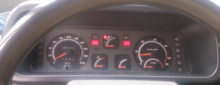

Bon j'ai réfléchi (ça m'arrive parfois...), et je vais régler le compte tour à l'arrache :lol:
J'ai trouvé un modèle sur une vidéo... je vais faire pareil:
Donc sur le compteur de ph2 l'aiguille sera vers la graduation intérmédiaire 750 (pas présente sur le ph1)... et puis ça ira bien!
Je ne suis pas à 50t/min près.
Et normalement à 80Km/h je serais bien sous les 2000t/min, quelle satisfaction ça va être :lol:

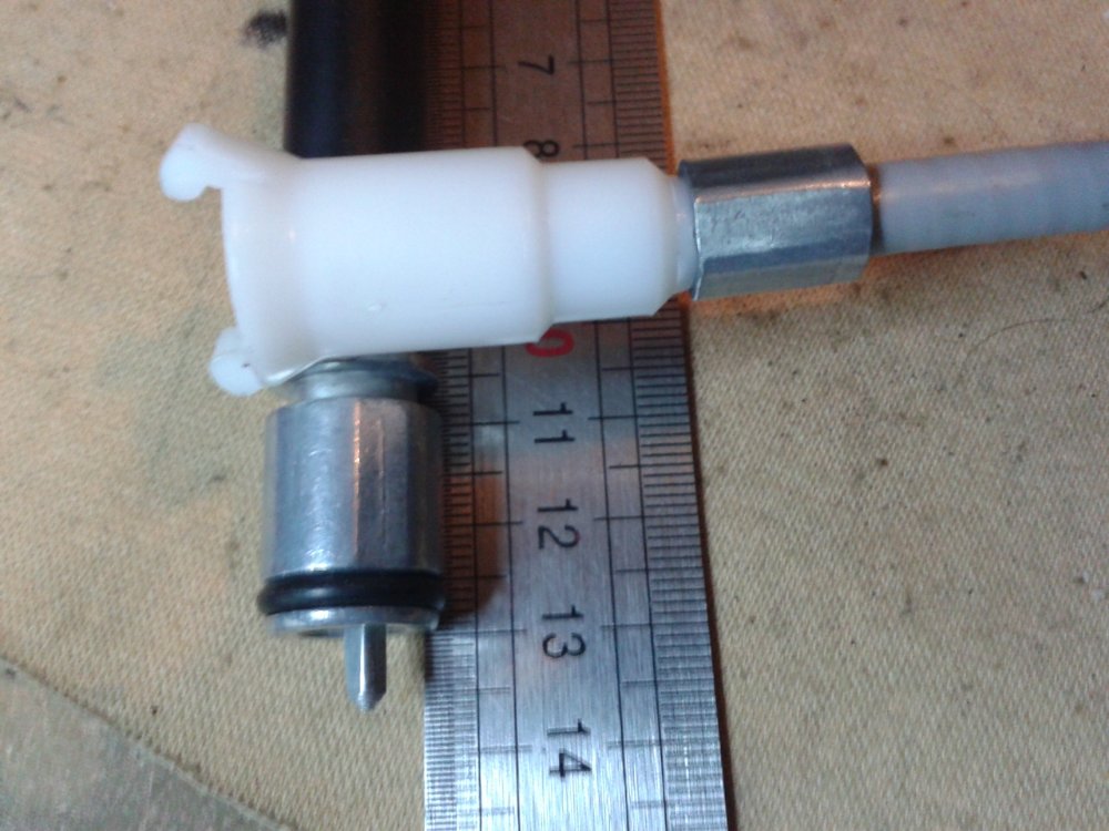

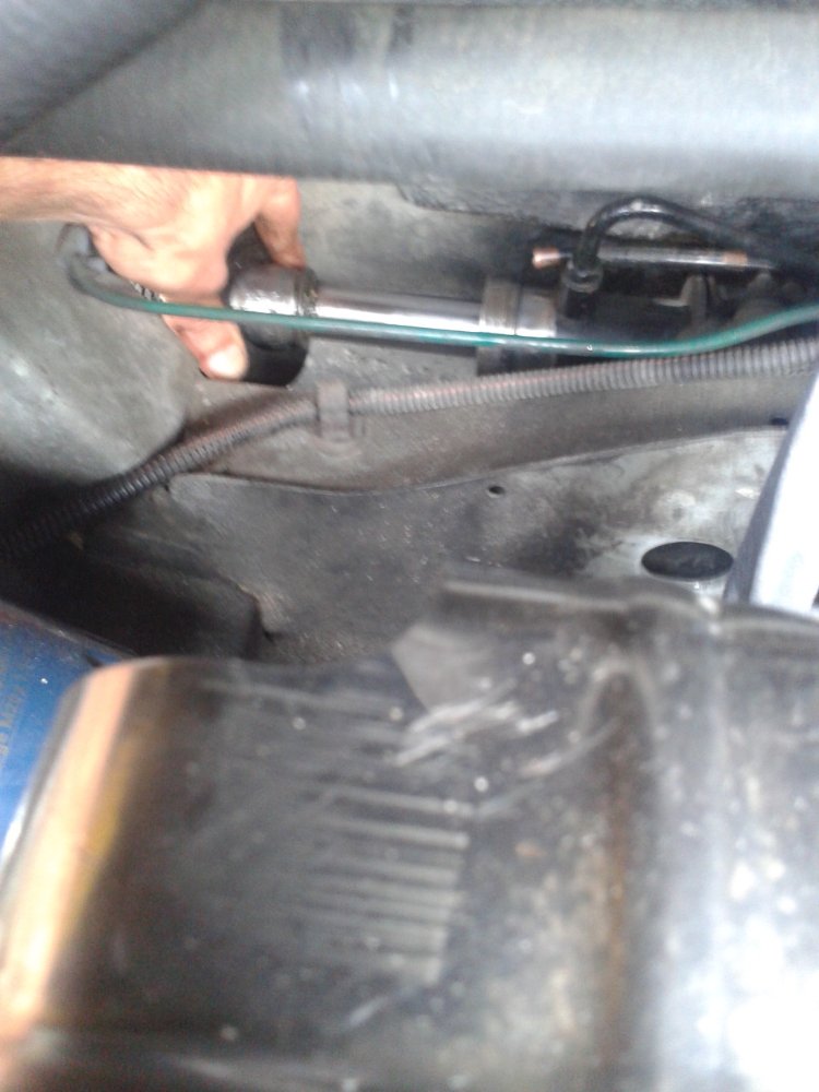

J'ai reçu le cable compteur Lecoy C438, gris comme celui d'origine, le carré mâle côté boite dépasse aussi de la même longueur que le cable d'origine.
Le soufflet est bien et positionné dans le bon sens, comme le gros soufflet d'origine. Il y a deux sections de gaine caoutchouc épaisses pour protéger dans les passages "méchants".
Par contre un truc ne me plait pas du tout sur ce cable: la fixation compteur!
J'ai essayé de le poser sur mon martyr, et la vache pour l'enlever on craint pour les petits picots. Je préfère largement les versions à cerclages plastique où on peut dégager le cable en faisant pression de chaque côté.
Ca tient super fort, donc à la dépose prévoir un recul conséquent...
Pilou29, j'ai vu ton conseil dans le sujet de Xav44420: faire tourner à la perceuse.
Je n'y avais pas pensé, ça sera moins craignos que de lever la bagnole et enquiller la 3è :oops:
Du coup je teste ça dans la foulée! J'espère qu'avec la visseuse sans fil ça tournera assez vite pour voir quelque chose.

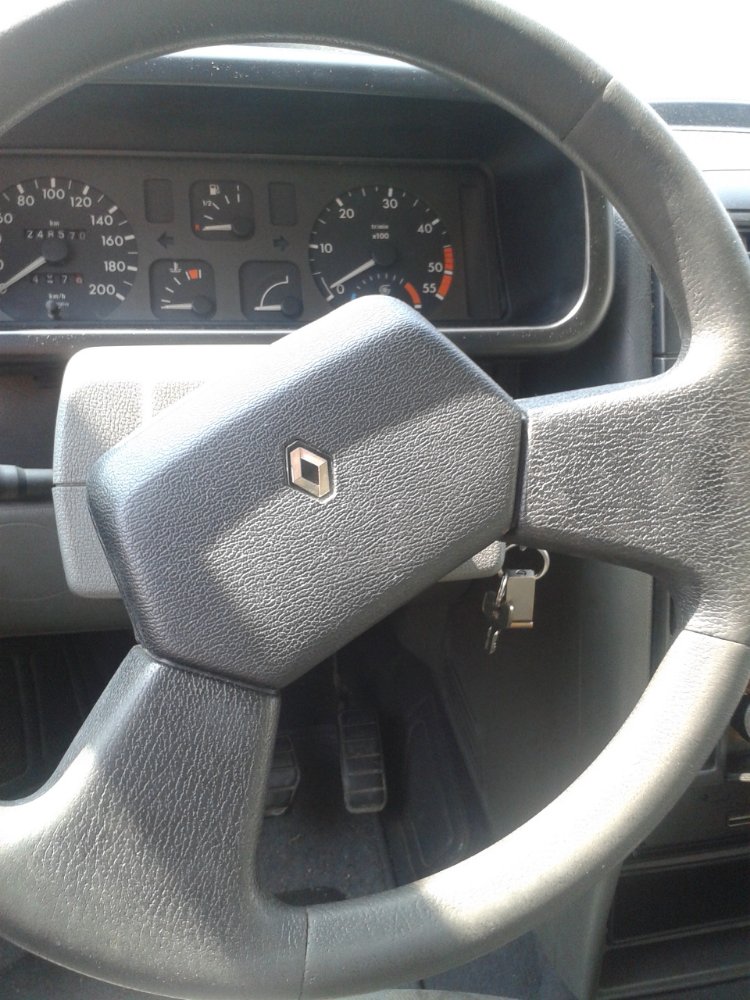

OK 100 bornes... aiguille de vitesse stable :D
Alors par contre le compte tour... je ne sais pas si le compteur vitesse est aussi décalé que celui de ph1 d'origine qui avait 10km/h de moins que le réel?
Sur les portions lentes les autres avaient l'air de rouler à la même vitesse...
Là j'ai noté:
ralenti à chaud > un chouilla au dessus du 750t/min (moitié d'aiguille à peu près)
en 3è à 50km/h > 1500t/min
en 5è à 90km/h > à peine 1750t/min
en 5è à 110km/h > 2000t/min
Je me demande si je n'ai pas été trop large sur le réglage de base :?:

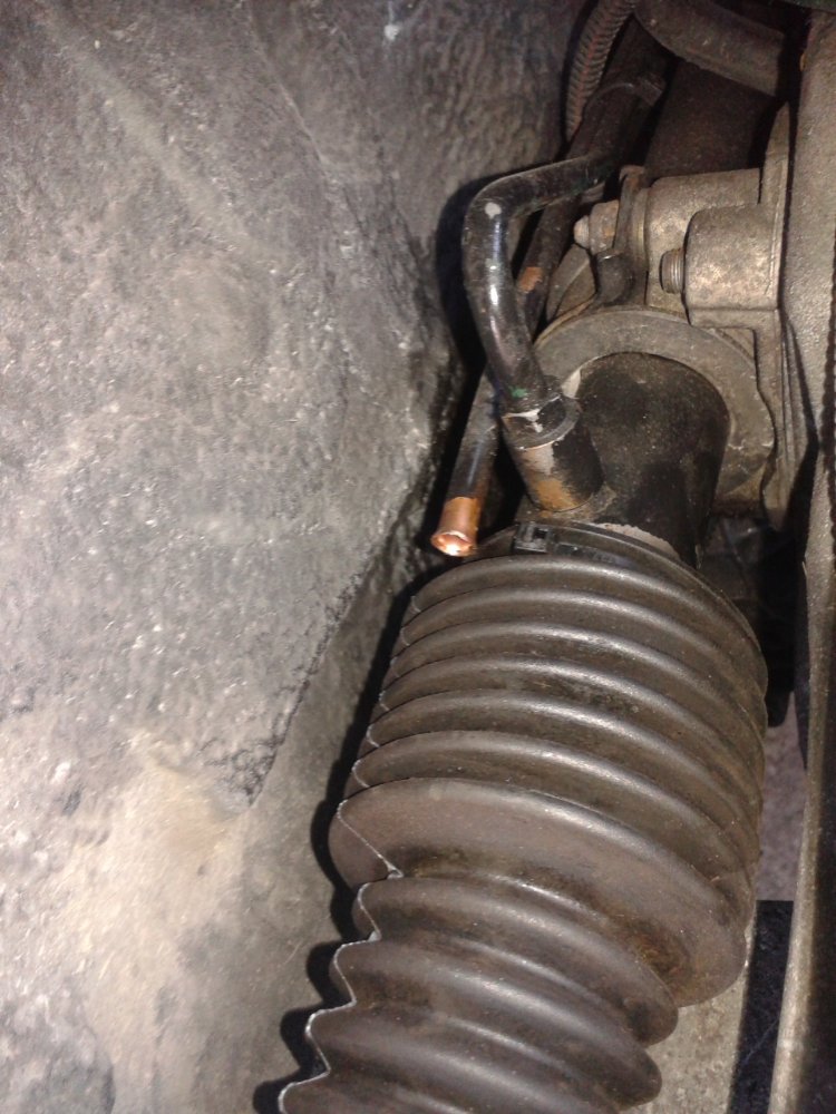

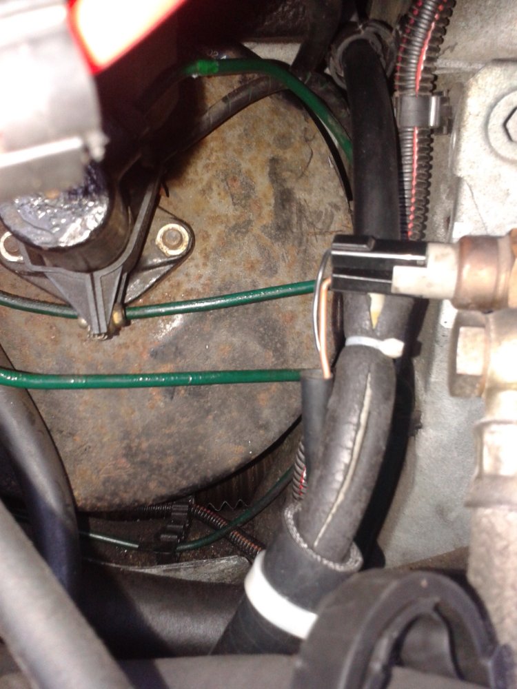

Quelques photos du montage du cable et du puits dans la boite (là je n'ai pas plus bidouillé, le truc dedans doit faire partie de l'axe):
J'ai fendu une durit silicone renforcée et casé le cable dedans aux endroits les plus craignos (au dessus du cardan, support de boite, tuyauteries frein et GO) + calé avec la mousse de l'ancien cable et la nouvelle gaine déja en place sur le nouveau cable.
Qu'est-ce que ça consomme de rizlans cette caisse (colle et scotch également).

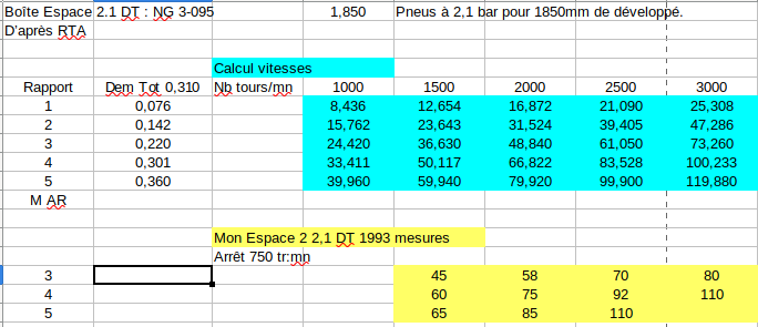

Je suis allé faire un tour et j'en ai profité pour faire un relevé. Premier point positif, la réparation du câble compteur tient le coup. Habituellement, l' Espace est à 2.4 bars (la pression des pneumatiques), mais comme dans la RTA ils donnent 2.1 je les ai mis à 2.1 en espérant que le développé soit bon (1850mm par tour que je n'ai pas vérifié...).
En prime, je me suis fait un tableau pour avoir les vitesses théoriques avec la boite NG 3 095 et un couple de 0.310.
On espère que le compteur de vitesse et le compte tours sont parfaitement linéaires ...
Le tableau:
Espace 2.1DT Boîte NG 3 095.
Ça ne concorde pas mais au moins, la vitesse compteur est en dessous de la "réalité calculée" ... c'est un peu une sécurité RADAR.
Cordialement.
Astronaute.

@TheStone: merci pour tes relevés! Alors du coup oui là j'ai beaucoup trop baissé le réglage du compte tour... remarque psychologiquement c'est vachement agréable :lol:
Un peu comme si j'avais une boite 6 moderne.
C'est top pour faire la promo du J8S: mieux que le TUD3 en conso dans une bagnole deux fois plus grosse que l'AX!
Par contre je n'avais pas de GPS pour vérifier la vitesse réelle... faudra qu'on m'en prête un: jusqu'à présent j'ai toujours navigué à l'ancienne, avec des cartes papier et donc jamais eu besoin d'un gadget supplémentaire.
@Astronaute: merci beaucoup pour ces relevés et calculs!!!
Mes notes ont été faites avec pneus à 2.5bar, mais ça n'est pas pertinent pour compenser le décalage énorme que j'ai vu.
Ce qui est bizarre c'est que j'ai 50km/h à 1500t en 3è... pas loin de ta valeur mesurée, alors qu'en 5è c'est n'importe quoi par rapport à tes relevés.
Et justement je me demande si le compte tour n'est pas un peu logarithmique...
Super précis tout ça!
Il me faudrait un tachy laser pour vérifier mon régime réel maintenant, mais c'est peut être abusif. Ou il faudrait que je demande dans un centre CT si c'est possible de passer rapidos sur la machine pour la pollution (sans payer évidemment) juste pour avoir leur mesure de régime (d'ailleurs ils le font en audio il me semble: aucun branchement sur les J8S!).
Alors j'ai refait un réglage où j'ai posé le ralenti plus haut, toujours un peu au pif. Là c'est un poil en dessous du 1000t/min.
Demain je ferai un test routier pour vérifier ça.
Je ne cherche pas la précision mais si au moins ça pouvait afficher une valeur grossièrement dans la moyenne normale je serais satisfait.
Donc entre 85 et 90 pour 2000T ça m'ira bien!
Mais il est possible que le compte tour soit un peu à la rue... il a beau être un ph2, il semble avoir mal vécu.
On entend un bruit métallique aigu de ce côté quand le régime passe de rapide à lent, au démarrage aussi. Comme un son de clochettes à vent aigües très faible, alors peut être que la partie mécanique du truc a un peu souffert.
J'aurais bien voulu faire l'échange avec mon autre module pour voir mais comme je le disais le pcb souple passe derrière le bout de pcb rigide où se trouve le trimmer... et le souple me semble soudé par dessous. Je ne vois pas comment démonter ça sans dégats, ou sans couper le pcb souple à un endroit.
Par contre impossible de remonter la demi coquille sous-volant... passé 3h à essayer de la caler, mais soit des trucs ont bougé vu que j'ai resserré deux vis de maintient de la colonne qui avaient été laissés "flottants", j'ai aussi un peu déplacé toute la fixation compteur vers la droite de quelques millimètres (pour avoir le compteur vitesse visible dans le volant, sinon c'est trop à gauche pour ma taille) quoiqu'elle soit toujours plaquée contre le TDB... ou comme c'est resté démonté presque 1 mois depuis mes histoires de cables et de tension de distri , ça s'est voilé tout seul?
Alors mon TDB entier penche vers la gauche, ceux qui l'ont déposé pour changer le radiateur habitacle l'ont refixé de traviole, mais l'habillage sous volant tenait à peut près (même si ça se déboitait tout seul avec les vibrations). Et les comodos phares/essuie glace penchent vers la droite.
Rien à faire pour le remettre l'habillage sous volant, ça touche soit le volant soit le compteur, et deux fixations vis de la demi coquille supérieure ont pété à force. hum... là le bas tient donc avec 3 vis et beaucoup de cales en mousse.
Mais ça me gave ce truc, je vais peut être le virer totalement. Plastique cassant, tordu, qui ne sert à rien... même un bout de tissu tendu fera mieux.
Sinon faut que je trouve l'ensemble d'occase, sans savoir si ça se montera sur le TDB de travers mieux que ce qui est en "place".

En tout cas la partie compte tours est ok, je suis à +2 ou 3km/h par rapport aux relevés d'Astronaute.
Donc j'y touche plus! Mais effectivement la partie compte tour n'a pas du tout l'air linéaire... on dirait que l'ajustement joue sur une fourchette min/max plus que sur un point de départ précis du comptage.

J'ai repassé 1h à essayer de recaler le compteur, rien à faire y a un petit jeu... avec la vibration du moteur c'est sympa on en profite bien plus maintenant!

j'ai réalisé la cale pour vérifier le centrage de la crémaillère... depuis le début je pense à ce truc comme étant la cause du souci de comportement sur la route. La cale doit faire 82.5mm à +/-0.25mm... je suis à +0.15mm max à un endroit.
Capture d’écran_2023-06-15_09-33-41.png (12.07 Kio) Vu 2911 fois
Apparemment c'est pas très compliqué à vérifier: tomber le soufflet de crémaillère côté passager et enquiller la cale en 2 puis mettre la crémaillère en butée.
Sauf que si effectivement c'est décalé je me demande bien quoi faire ensuite :?:
-déposer le volant pour le "centrer" à l'horizontale, histoire d'avoir un repère valide pour re-régler le para?
-ou noter le décalage en degrés sur le volant?
Aussi dans la MR il est question du cardan de direction qui se prend sur la crémaillère.
Il est spécifié d'aligner sa vis de fixation à l'arrière (positionnée du côté habitacle) et bien parallèle à la crémaillère.
Telle qu'est réglée la voiture là je la vois déja de traviole, mais si le point central n'est pas ok c'est normal j'imagine...
Capture d’écran_2023-06-15_09-25-28.png (37.56 Kio) Vu 2911 fois
Quelle incidence ça peut avoir que cette vis de fixation soit décalée par rapport à la crémaillère au juste?
Parce que pour retoucher ça c'est l'enfer, déja je ne vois pas comment desserrer cette vis de cardan, et ensuite je ne sais pas si je pourrai dégager ce cardan en faisant juste sauter la vis de clavette 2 sous volant:

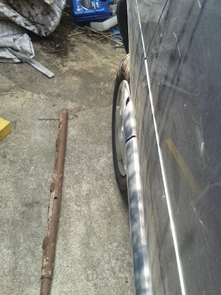

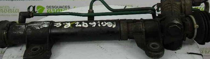

Bon j'ai à peine mis la bagnole sur chandelles, et essayé de tourner un peu le soufflet pour voir le point d'accroche du rizlan dans le but de le faire sauter...
Et voilà ce que je vois :shock:
Il sert à un truc ce tuyau cassé?
Je n'ai même pas forcé sur le soufflet il tourne tout seul autour de la crémaillère, donc je ne vois pas comment j'aurais cassé ce truc du bout des doigts.
Là je me demande si je vais aller plus loin dans mon idée de vérif.
Je ne sais plus quoi faire... est-ce que ça peut encore rouler comme ça?

Apparemment il devrait y avoir un raccord coudé mais je ne sens rien aux doigts sous le soufflet :cry:
Comment ça peut se barrer se truc?
edit: à mieux regarder cette image de crémaillère ne correspond pas...
Alors il y a un trou dans le soufflet pour passer ce tuyau mais plus loin, aucune idée :?:

Bon j'ai tombé le soufflet: ce tuyau n'est connecté à rien :?:
à quoi ça sert?
Du coup j'ai pu poser ma cale:
Et voià ce que ça donne au volant et roues:
Donc j'ai essayé de déposer l'écrou du volant mais là il faudrait être deux: un qui tient le volant et un qui force... seul avec une rallonge de 50cm je n'y arrive pas...
Mais ce n'est peut être pas une bonne idée:
j'ai vérifié côté valve de crémaillère et le cardan est décalé d'autant! Donc si je suis la MR il faudrait plutot essayer de dégager le cardan de la crémaillère et le repositionner bien parallèle...
J'ai l'impression que le volant n'a pas été déposé mais je ne sais pas si les articulations sous volant l'ont été... j'espère que non.
Mais ça va être sport pour déposer la fixation du cardan sur la crémaillère, je ne vois pas par où passer c'est collé au mastervac et par devant les tuyaux HP ont été remontés "tordus" vers le haut donc aucun accès frontal.
Messages : 9069
le tube fais la jonction d'un soufflet à l'autre normalement: quand tu tournes d'un coté, l'air echappe du soufflet et va dans l'autre qui est en pleine extension.
tourne le soufflet, je pense que tu vas tomber sur le raccord qui en sort.
pour le reste, oui, il faut mieux remettre le cardan de colonne à sa place avant de toucher au volant, et
- cale diy en place
- cardan conforme à la doc (aucune idée de la raison)
- la tu pourras mettre le volant droit.
pour desserer le volant, il suffit de prendre une clef à choc (80€ chez lidl, à batterie), ou de bloquer le volant au neiman (en espérant qu'il soit plus solide que le serrage).

Merci grostoto!
Ok donc normal pour le tuyau...
Par contre j'ai tenté un truc:
désacouplé le cardan côté colonne, et déposé partiellement la colonne... j'espérais pouvoir recentrer par là, en décalant de quelques crans, mais les deux axes reliés par ce cardan ont des plats...
Apparemment la seule façon de recentrer comme ça, est de déserrer l'axe côté crémaillère... j'ai essayé, mais impossible d'y accéder.
Enfin j'ai pu toucher du bout d'une douille de 13 en passant derrière le moteur côté passager, avec 3 rallonges à la suite... mais c'est serré trop fort et comme de toute façon y a pas moyen de tenir l'écrou de l'autre côté en même temps (ni d'y mettre simplement une clef), c'est mort.
Du coup ok la technique plus simple c'est de déposer le volant...
Je vais remonter la colonne, emmancher tous les trucs d'équerre et centrer la colonne. Ca sera toujours un truc de bien.
Ensuite la clef à choc je vais voir si c'est jouable. C'est pas donné ce truc...
Sinon peut être que je peux coincer le cardan avec une barre avant de réaccoupler toute la colonne pour pouvoir forcer sans flinguer le neiman?
Il tiendra le cardan?
Donc selon toi il n'y a aucune raison particulière pour que la vis de serrage côté crémaillère soit absolument parallèle à la crémaillère?
Vu que c'est entrainé par un cardan je ne vois pas non plus de contrainte mécanique spéciale qui nécessite que cette vis soit dans cette position.
Par contre effectivement peut être lors d'une intervention avec la voiture en état "stock", là c'est sûrement une façon de reprendre le centrage avec le volant droit du premier coup...
M'enfin pour moi c'est mort: là j'ai environ 45° de décalage au volant par rapport à la position centrée de la crémaillère :!:
