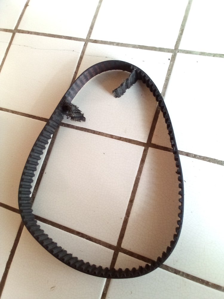

Courroie changée avec tendeur et galet, elle ne démarre pas, il doit y avoir de la casse sur les soupapes.
Ps le temps de réparer pour l'instant, je vais essayer de trouver sa remplaçante.
- Messages : 8021
Re: Espace IV 2.2 DCI 150CV qui ne démarre plus
trop tendu ?
elle est fachement étiré.
la planète de dit merci d'avoir cassé un 2.2dci.

Pas sur que ce soit définitif, quand j'aurai plus de temps ( cet été) je vais déculasser et essayer de voir ça..

vu létat, le pb n'est pas la marque... mais la tension.

J'avais pourtant tendu en alignant les repères ( fourche et onglet)

après lecture de ce document, effectivement, une sous tension peut provoquer ce genre de dégats, ou pollution via liquide.. (ce moteur étant assez sujet aux fuites d'huiles???).
