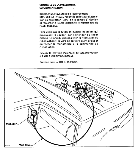

probablement un souci de la valve de régulation:
Pas d'info spécifique sur le DTV, faut que je cherche plus loin...
mais à priori ça fonctionne sur le même principe pour les deux versions.

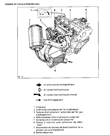

il y a un échangeur air air ?
Sigma
Messages : 1661
Localisation : en dérapage
Re: Info sur turbo Dtv..
Message non lu par Sigma »
Oui même montage que pour le DT normal, il est sous le phare passager.

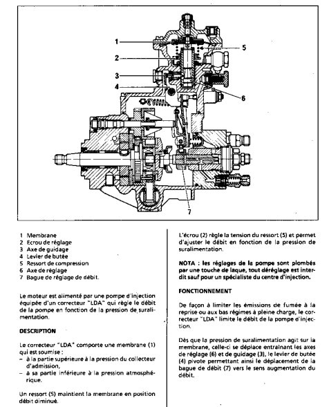

ça peut aussi venir de la membrane LDA de la PI:

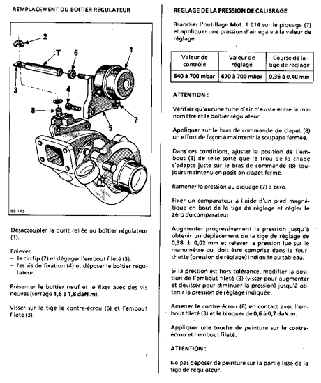

EAime a écrit : 01 juil. 2023, 10:59 OK, vu en dessous.
Ca se démonte facilement ? :wink:
oui juste sous le turbo, c'est relié à la sortie turbo par une petite durit et deux colliers "autoserrants", derrière je ne sais pas (voir les vues sur la doc) ça me semble planqué sous les plaques thermiques en haut de l'échappement..
Par contre pas sûr qu'on puisse intervenir dedans, à plusieurs reprises il est mentionné que à part le réglage, si cette valve a un souci il faut la remplacer.
Aussi le problème c'est que sur les docs de pièces elle n'est pas isolée du turbo... je ne trouve aucune ref pour elle seule.
Donc j'espère que là ce n'est qu'une histoire de réglage à refaire.

Voilà exactement, sur beaucoup de modèles, il y a un réglage de rattrapage de pression, en général c'est une sorte de tige filetée avec un ou deux écrous de blocage.
Au pire si tu dois la changer, tu dois trouver cela en accessoires chez les revendeurs de pièces adaptables, il n'y a que le réglage à faire à pression prescrite par Renault ou Matra pour ce modèle là.
Effectivement à ce prix là c'est une affaire, surtout qu'il n'est pas beaucoup kilométré, donc c'est génial.

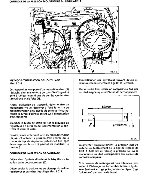

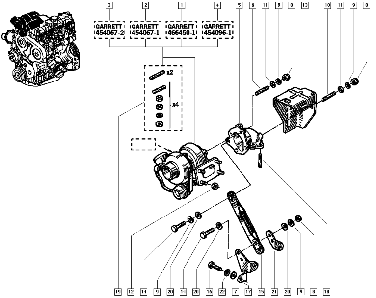

Bonjour le souci comme je le disais c'est ça:
La valve n'est pas dissociée du turbo lui-même... donc pas de ref "renault" oem.

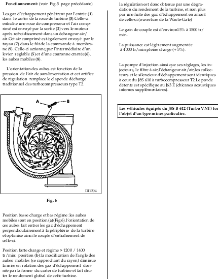

J'ai trouvé une info sur le DTV qui montre que le fonctionnement est différent du T2 normal, donc à prendre en compte pour le diag du souci:
