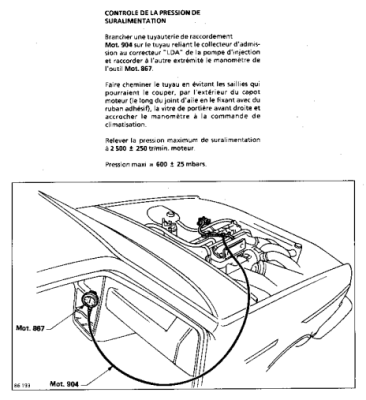

probablement un souci de la valve de régulation:

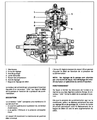

ça peut aussi venir de la membrane LDA de la PI:

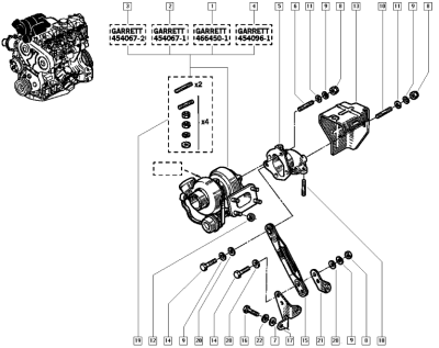

Bonjour le souci comme je le disais c'est ça:
La valve n'est pas dissociée du turbo lui-même... donc pas de ref "renault" oem.

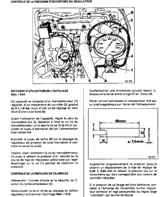

J'ai trouvé une info sur le DTV qui montre que le fonctionnement est différent du T2 normal, donc à prendre en compte pour le diag du souci:
