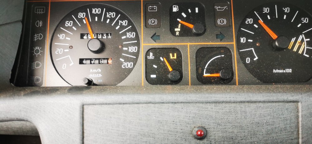

Depuis que j'ai changé la pompe à eau, je trouve l'indicateur température de tdb grimpe assez haut, et ce malgres le nouveau calostat également

Et je pense donc que la sonde est en rade car à peine démarrée, j'ai déjà une épaisseur d'aiguille qui monte
Actuellement, en fonctionnement "normal à chaud" l'aiguille est au dessus du trai du troisième tier
Et le ventilo se déclenche normalement

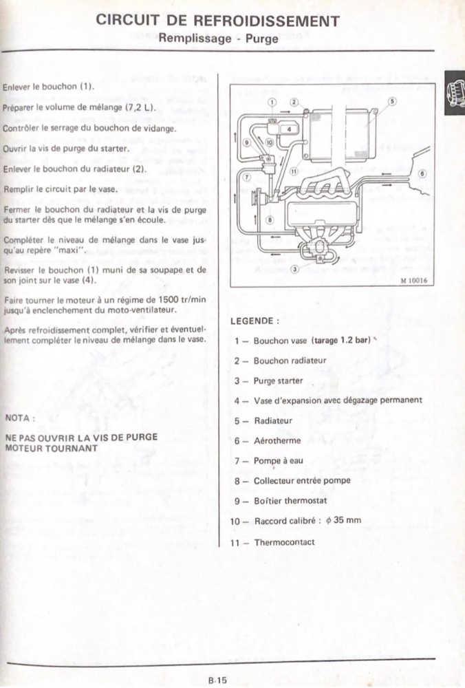

Voilà la procédure, deux bouchons à ouvrir donc, un sur le radiateur et un sur le carbu afin d'avoir une purge correcte :

J'ai un Injection, mais je vais quand même ouvrir le bouchon de radiateur que je n'ai pas fait

Au vu de ton compteur le second trait correspondrait à la température normale de fonctionnement et le troisième (la ou se trouve l'aiguille) à la température de mise en route du motoventilateur.
Donc avec l'aiguille dans cette position le radiateur devrait être chaud (thermostat ouvert) et le ventilateur en fonctionnement pour faire redescendre l'aiguille

sur toutes mes " Espace I " la jauge est au 3 trait en fonctionnement normal .

Il déclenche un peu après
Sur mon td phase 1, l'aiguille reste au milieu, la sonde semble être la même mais mise au même endroit
