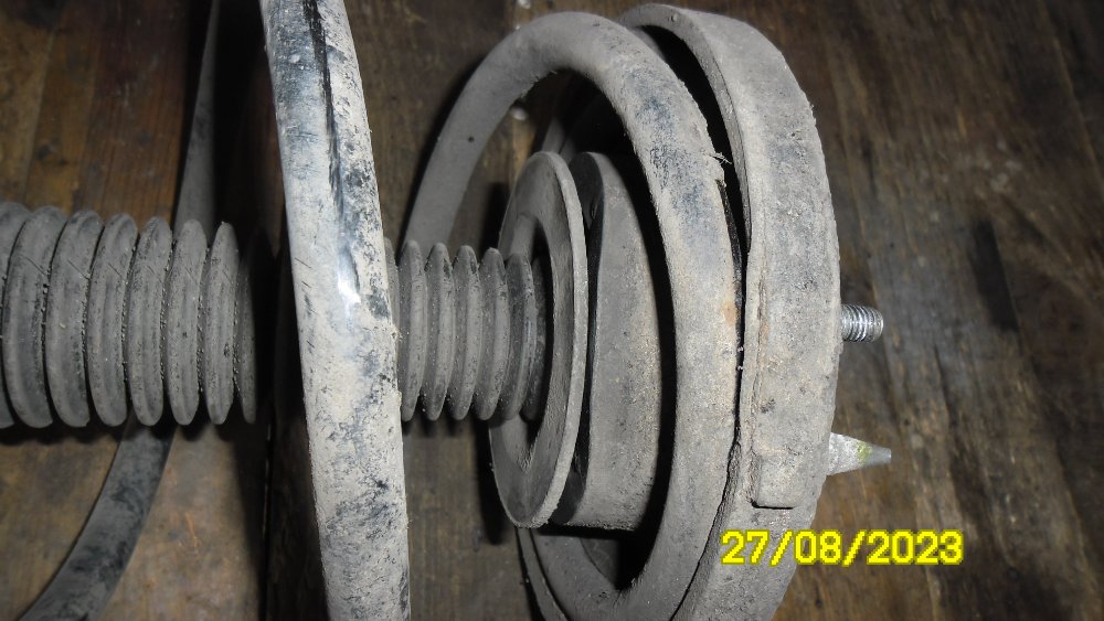

Bonjour Messieurs,
espace 3 dci avec 215 000 kms a ce jour
Je viens de démonter mon amortisseur avant droit car il claque sur chaussée déformé et au passage de ralentisseur etc...Bruit sec a faible vitesse.
L'amortisseur est la coupelle sont de 2016 avec 112377 kms a l'époque...
J'ai prélevé un amortisseur avant droit d'un même espace 3 qui me sert de donneuse d'organe pour confirmation de l'origine du bruit: Bingo le bruit a disparu.
Au cours du 1 semestre de cette année j'ai remplacé triangles / rotule de suspension / biellette barre stabilisatrice / silent bloc sous moteur (reprise de force)
Pas de bruit provenant des silent blocs de berceau
En ce qui concerne mon amortisseur bruyant: pas de ressort cassé, pas de point dur lorsque je fais tourné la coupelle a la main, aucune fuite d'huile derrière le cache poussière, pas de butée écrasé / déformé visible.
Peut on resserré l'écrou centrale pour comprimer d'avantage le ressort.
Je peux me procurer un compresseur et démonter l'ensemble pour vérification du roulement
Comment supprimer ce bruit ?

l'écrou central doit être serré au maximum, donc, pas possible de le resserrer.
Il faut un "bon", compresseur de ressort, le serré pour comprimer le ressort, débloquer l'écrou central et ensuite détendre le ressort.
Vérifier alors, les roulements mais aussi la coupelle supérieure qui contient un silentbloc qui peut être HS.
Ici, dans cette page, dans la 2ème moitié, j'avais mis un message à ce sujet.

si ça fait du bruit, alors la coupelle est hs.
inutile de tergiverser, il faut la changer.

Merci, j'achète un compresseur ressort et démonte l'ensemble prochainement.

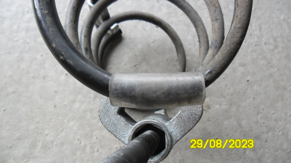

Je viens justement de faire les miens ce week-end.
Voici les références de ma commande chez Auto-Doc :
MONROE Amortisseur
Réf.: G16728
2 articles x 61,16 EUR
En stock
122,32 EUR
MONROE Ressort de suspension
Réf.: SE2888
2 articles x 52,37 EUR
En stock
104,74 EUR
SNR Kit de réparation, coupelle de suspension
Réf.: KB655.24
1 article x 37,90 EUR
En stock
37,90 EUR
Réf.: KB655.25
1 article x 37,41 EUR
En stock
37,41 EUR
FEBI BILSTEIN Kit de protection contre la poussière, amortisseur
Réf.: 13029
1 article x 12,90 EUR
En stock
12,90 EUR
Si cela peux aider la communauté…

pourquoi changer les ressorts ?
pourquoi un seul kit cache poussière ?

Hello grostoto,
Bien observé ! Alors je croyais, à tort, que les ressorts avant au démontage auraient réduit en longueur (j’ai eu un énorme choc à l’avant droit) mais non, c’est l’amortisseur qui avait tout pris.
Comparé aux Monroe, les miens (d’origine Renault avec le repère jaune) sont bons ; même longueur, pas de déformation, juste quelques points de rouille, vive le Frameto
Ils sont donc sur le chemin du retour pour un remboursement.
Quant au kit de cache-poussière, comme son nom l’indique, il s’agit bien d’une paire.
Je n’ai pas remplacé les butées élastiques, je les avait déjà changé la dernière fois, il y a 60 000 km.

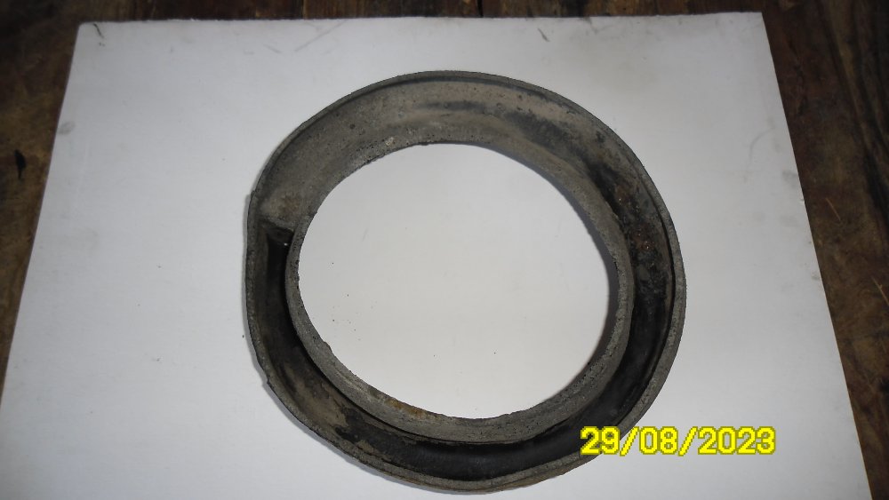

Par contre, les coupelles inférieures de support de ressort sont bien bien rouillées :
Où peux t-on s’en procurer ? Neuves ou d’occasion, je suis preneur de suite

j'en ai une paire d'occasion, récupéré sur laguna.. il parait que ce sont les même.
bon forcément, je les garde pour le moment.

Oui, je comprends
En tout cas, si tu change d'avis, pense à moi.
Ce sont les mêmes références pour tous les Espace 3 et les Laguna 1 :
- Caoutchoucs de coupelles inférieures d'amortisseurs avant - 7700822906
- Coupelles inférieures d'amortisseurs avant - 7700822908
J'en ai quand même un où l'acier est perforé :
… ou alors au pire un magicien de la soudure pour renforcer

faut aller en casse, il reste encore des espaces 3 et des lagunas.

Juste pour information, lorsque j'ai reconstruit ma suspension avant, j'ai utilisé des coupelles supérieures FEBI et des ressorts et amortisseurs KYB et je n'ai eu aucun problème avec aucun d'entre eux.
J'ai percé plusieurs trous de drainage dans les coupelles inférieures et ajouté un revêtement bitumineux lors d'une récente révision, mais il n'a pas fallu suffisamment de temps pour savoir si cela avait contribué à réduire le risque de rouille.
On verra...

Achat compresseur de ressort et démontage / nettoyage :
-palier élastique de coupelle inférieur percé / écrasé:
Métal contre métal= le bruit dans l'habitacle...
Je dépoussière / nettoie l'ensemble des pièces coupelle / butée / roulement. Une couche de Frameto sur coupelle inférieur, nouvelle graisse pour le roulement
Je cherche sur le net le palier élastique de coupelle inférieur au détail !!!!
Pas encore trouvé

Au sous sol:

- rmoitry
- Messages : 150
- Enregistré le : 11 mai 2010, 00:47
- Localisation : 91700 Essonne
Re: Coupelle amortisseur
Bonjour David,
J’ai eu exactement le même problème que toi il y a quelques années avec les caoutchoucs des coupelles de ressort sur le train arrive. Un bruit de déraille permanent, très désagréable…
Bref, impossible de trouver la référence Matra, et impossible bricoler.
Finalement, j’ai acheté deux caoutchoucs pour coupelles pour Espace 4 et j’ai agrandi le trou central pour adapter les pièces.
Le poids du camion à fait le reste. Depuis plus de bruit

- Messages : 8811
avec un morceau de chambre à air, peut ètre qu'on peut faire quelque chose ? (certes, les chambres à air, ça se faire rare).
- rmoitry
- Messages : 150
Bin j’ai testé aussi, mais les chambres à air sont souvent trop souples et pas assez épaisse.
Peut-être avec une chambre à air de camion ou de tracteur…
Sinon, j’ai récupéré des tapis de sol Mercedes qui sont assez costaud, ça peut le faire j’ai l’impression

Coupelle inferieur brossé, traitement Frameto.
Emboitement d'un morceau de tuyau sur l'extrémité du ressort pour compensé le palier élastique écrasé.
Montage de l'amortisseur sur la voiture demain...

- Messages : 8811
je pensais effectivement à des chambres air de voiture ou camion.
bonne idée le tuyau.
