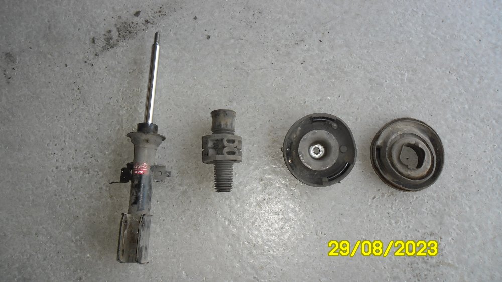

Achat compresseur de ressort et démontage / nettoyage :
-palier élastique de coupelle inférieur percé / écrasé:
Métal contre métal= le bruit dans l'habitacle...
Je dépoussière / nettoie l'ensemble des pièces coupelle / butée / roulement.
Une couche de Frameto sur coupelle inférieur, nouvelle graisse pour le roulement
Je cherche sur le net le palier élastique de coupelle inférieur au détail !!!!
Pas encore trouvé

rmoitry
Messages : 142
Inscription : 11 mai 2010, 00:47
Localisation : 91700 Essonne
Re: Coupelle amortisseur
Message non lu par rmoitry »
Bonjour David,
J’ai eu exactement le même problème que toi il y a quelques années avec les caoutchoucs des coupelles de ressort sur le train arrive. Un bruit de déraille permanent, très désagréable…
Bref, impossible de trouver la référence Matra, et impossible bricoler.
Finalement, j’ai acheté deux caoutchoucs pour coupelles pour Espace 4 et j’ai agrandi le trou central pour adapter les pièces.
Le poids du camion à fait le reste. Depuis plus de bruit 😉

Coupelle inferieur brossé, traitement Frameto.
Emboitement d'un morceau de tuyau sur l'extrémité du ressort pour compensé le palier élastique écrasé.
Montage de l'amortisseur sur la voiture demain...
je pensais effectivement à des chambres air de voiture ou camion.
bonne idée le tuyau.
