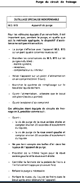

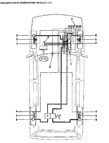

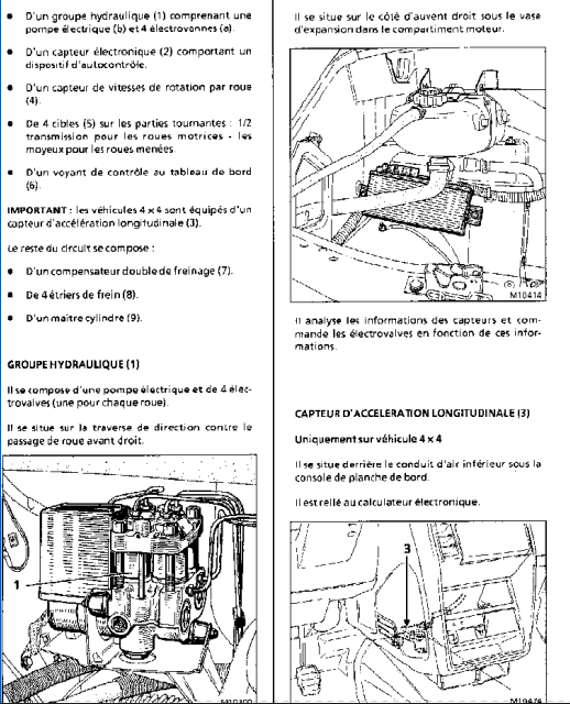

voilà quelques infos sur le bazar ABS / freins disques etc...
Je ne vois pas d'indication spécifique aux montages ABS pour la purge.
Mais si tu arrives à faire couler le LDF par les vis de purges en respectant l'ordre en X décrit dans les docs, et qu'à la suite de ça la pédale est toujours molle, ça pourrait être le clapet de raccord dépression sur le mastervac, ou la membrane du mastervac.

J'ai suivi scrupuleusement cette procédure aussi

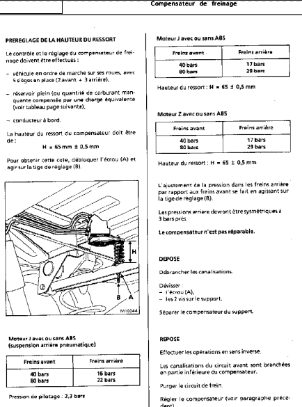

Le compensateur de charge est bien réglé ?

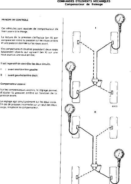

Le frein a main est remonté ?
Le liquide circule parfaitement dans le circuit et se purge bien aux étriers mais le circuit ne se met jamais en pression, la pédale reste molle
Le compensateur de charge est réglé et on l'a bien calé en position ouverte pour la purge.

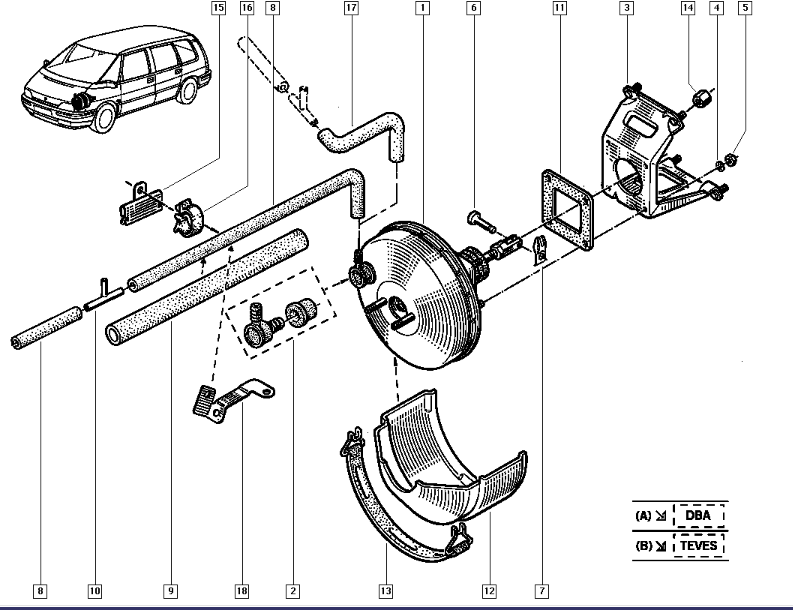

J'ai les références du montage pour un TD, j'imagine que ça ne doit pas être très différent sur ta voiture mais à vérifier quand même.
Le clapet et joint sont les pièces 2 sur ce dessin: Donc pour l'ensemble 2 plusieurs possibilités:
7701206228
7701349942
7701201972
edit: j'avais vu une annonce mais c'est parti super vite même pas le temps de t'envoyer le lien, désolé.
Sinon j'en ai vu en Pologne...

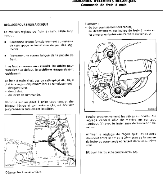

très souvent un pb de pédale qui va trop loin vient des etriers arr, ou le rattrapage de jeu n'est pas fait.
tant que tu n'as pas fini de régler les freins à main, pour moi cela ne peut pas fonctionner correctement.
attention aussi, si tout est neuf, il y a un temps de rodage pour éliminer tout les jeux.

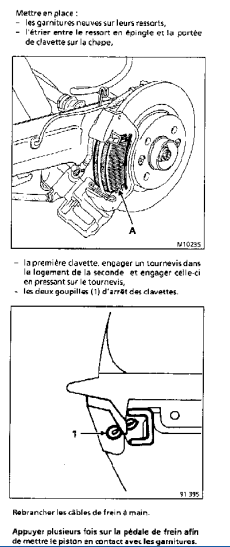

Sur le Quadra en ABS ( donc disques AR ), le frein à main ne se règle que pour les crans du levier , le reste était le rattrapage aux étriers AR .
D'abord rattrapage , aprés tension des cables .
Un truc idem sur les freins disque AR des Renault de l'époque ( déja les Quadra I et II ( 1988 à 1992 ) , les R25 , les spaces V6 et les R21 un peu velues .
