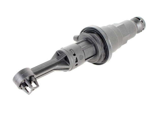

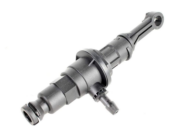

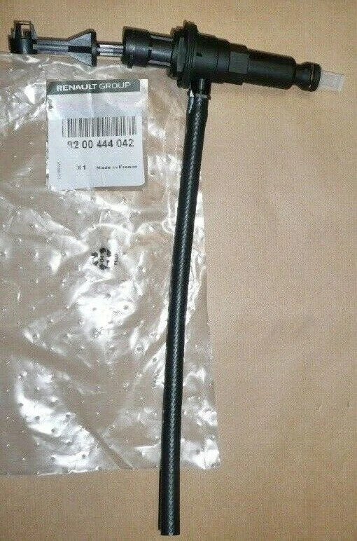

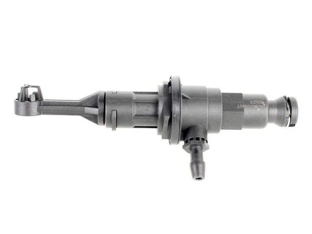

On distingue cependant 2 versions de l'émetteur en provenance de l'espace 4.
Une version 82 00 039 836 (MAXGEAR sous la réf 46-0085 ((ancienne production visiblement)) si on agrandit la photo du tuto) et 82 00 444 042 pour lesquelles le raccord de la durite est à angle droit avec le corps de l'émetteur
Et une version avec un angle similaire à celui d'origine de l'espace 3 que l'on trouve chez le fabricant MAXGEAR référencée à nouveau 46-0085 A savoir sans que je puisse valider les caractéristiques, que la réf 77 00 431 845 ressemble à la première version que j'évoque plus haut et qui devient la réf 46-0084 chez MAXGEAR.
