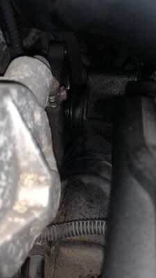

Problème de puissance résolu !
Suffisait de lever le capot ! La durite de suralimentation entre l'échangeur et le turbo était tout simplement partie en vadrouille un peu plus loin, ce qui explique le bruit de souffle et l'impression d'avoir un turbo quasi inexistant...
Voici une photo (pas très claire mais la zone n'est pas accessible...), après remise en place il semble avoir retrouvé du jus, on verra demain ce que ça donne sur un trajet un peu plus long mais je suis confiant !

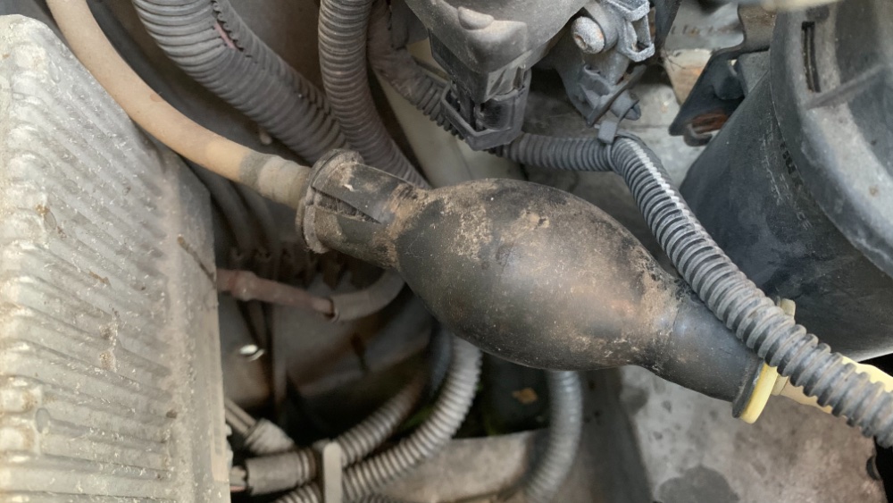

Par contre en jetant un coup d'oeil je me suis aperçu que la poire était prête à rendre l'âme : Je vais essayer de lui en trouver une autre, ça ne pourra que lui faire du bien pour faciliter le démarrage !

Pour faire suite à ce souci de poire effectivement comme le III me sert quasiment tous les jours en ce moment j'en ressens les éffets, en une nuit il se désamorce et le matin il ne prend qu'au 3 ou 4ième coup de clé !
Le problème c'est que ces poires semblent convoitées ! Sur les 6 ou 7 Espace pour pièces qu'il m'a été donné de voir la semaine dernière elles étaient toutes hors service (pire que la mienne), bricolées ou absentes...
Depuis la "remise en fonctionnement" du système de suralimentation j'ai eu une fuite d'huile qui m'a tartiné l'arrière de la voiture de petits points gras à cause d'un manchon mal placé (le coude qui se trouve proche de la batterie en sortie d'échangeur). Je l'ai remis en place et il tient maintenant sans souci avec son collier !

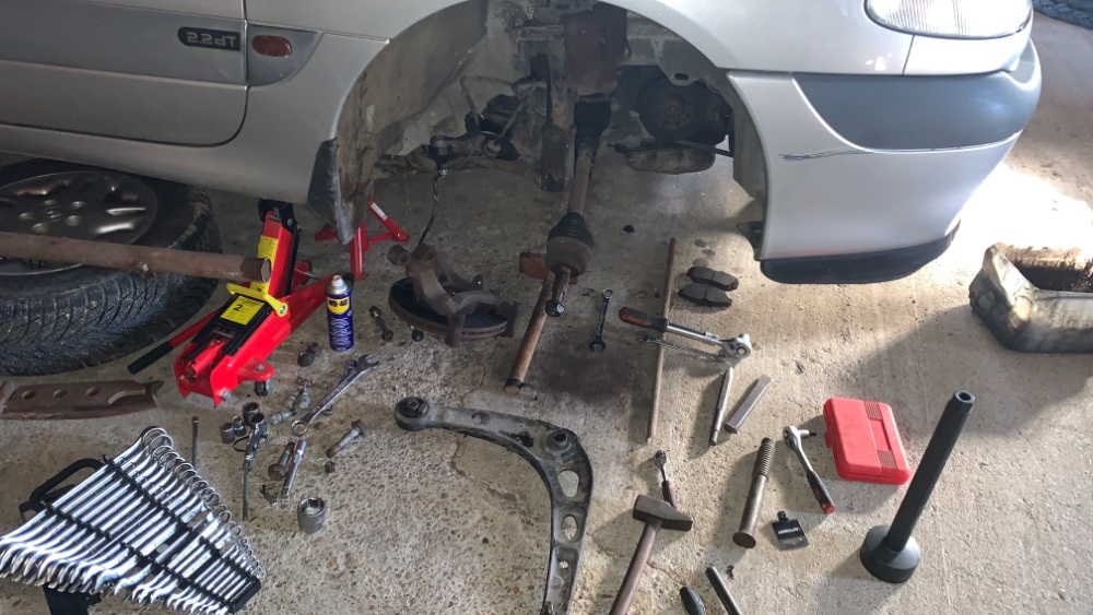

Une partie des pièces pour le train avant sont arrivées mais j'attend toujours les triangles et biellettes de barre stab pour m'en occuper, courant de cette semaine j'espère !
En attendant je vais avoir deux allers-retour Niort - Bordeaux à faire en l'état avec une remorque ce qui m'embête un peu car les pneus AV sont très usés (irrégulièrement).
Espérons qu'ils puissent encaisser encore 650km à allure tranquille sur départementale et quelques trajets à la déchetterie avant de prendre leur retraite bien méritée

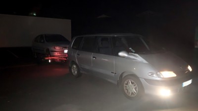

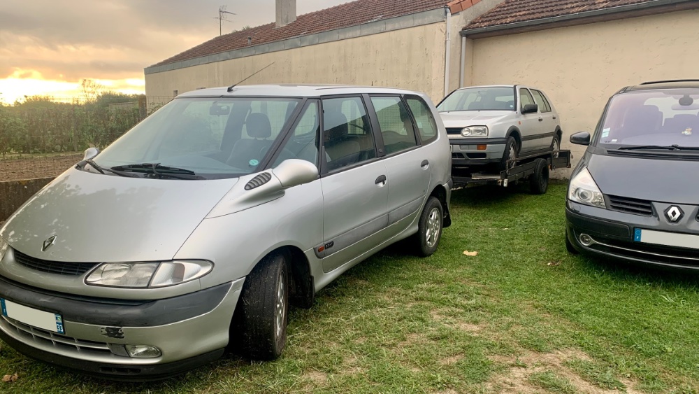

Bon, une partie de la mission est remplie !
Je n'ai pas fait le point sur les opérations récemment effectuées en dehors de ce qu'il se passe sous le capot. Il y a une dizaine de jours je suis passé chez un gars du boncoin qui dépiotait un III ph1 initiale 2,2dt, j'en ai profité pour récupérer quelques accessoires pour mon Alizé :
- La ligne d'échappement complète : Cata comme neuf + silencieux central d'origine Matra + silencieux final Bosal
- Un attelage avec faisceau d'origine
- 4 jantes Alu Boralis dont 2 avec des pneus bons (j'avais les 4 à remplacer sur mes jantes tôle, ça m'est revenu au même prix que si je faisais équiper un train de pneus d'occase... Sauf que maintenant il a une meilleure bouille !). Pas mécontent de mon affaire, même si les pneus AV sont au moins aussi moches que mes anciens (mais bien plus récents) et pour cause, le gars à roulé un moment avec le ressort d'amortisseur conducteur cassé
d'après lui la tenue de route était "un peu hasardeuse", tu m'étonnes

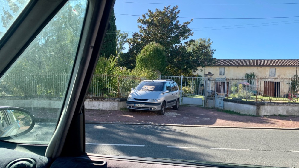

En Charente Maritime, sur le trajet j'ai croisé un 2,2L Dci The Race tout propre dans un petit village avec une grande pancarte "AV" ! C'est quelque chose de plutôt peu courant de nos jours, toujours en immat FNI en plus :

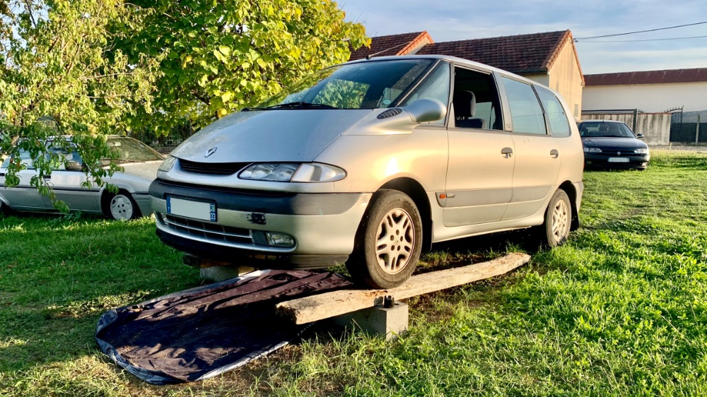

En rentrant je me suis lancé dans le montage de mes nouvelles pièces, autant dire que ça m'a occupé une bonne partie de la semaine
Les jantes RAS, le vendeur m'a en plus laissé les goujons pour jantes Alu qui vont bien, ça le rend presque attirant ! La ligne d'échappement se met en place très facilement, j'ai fait un mix entre mes silentblocs et ceux récupérés pour conserver les meilleurs ! Je ne trouve pas de grosse différence niveau acoustique par rapport à mon ancienne ligne, j'ai surtout l'impression que le gros de l'insonorisation vient du cata quand même. Et que le moteur en lui même est plus bruyant que l'échappement (bon hormis en échappement libre bien sûr...

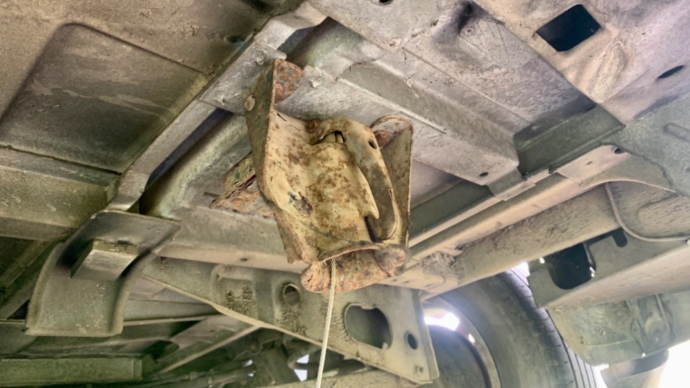

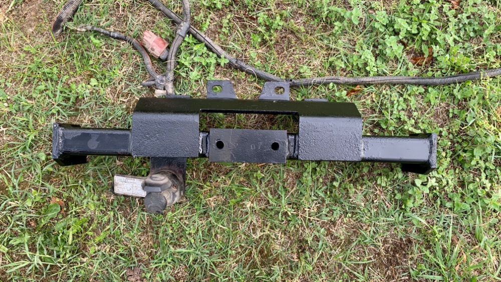

Pour l'attelage c'était un chantier un peu plus important
Déjà je lui ai fait un petit coup de propre histoire de repartir sur une bonne base avec grattage de l'ancienne peinture à la spatule, et brosse métallique dans les moindres recoins pour supprimer un max de corrosion. Puis soufflage et peinture avec deux couches de primer convertisseur de rouille + trois passes de noir mat.
Il sera protégé pour les années à venir ! Tant que j'étais en dessous le support de roue de secours pourri détonnait avec tout ce plancher galvanisé, alors j'en ai profité pour m'occuper de son cas. Sauf que le démontage ne s'est pas passé comme prévu, une des deux cages maintenant les écrous carrés dans les longerons s'est dessertie, et je me suis retrouvé avec un boulon à moitié dévissé qui tournait dans le vide
C'est pas faute de le dire pourtant : Le mieux est l'ennemi du bien
Perdu pour perdu j'ai profité de papi qui passait dans le coin pour lui emprunter une de ses anciennes lames de scie aux dents amochées (lui qui use ses outils jusqu'au bout) et a force de persévérance (et de courbatures) je suis venu à bout du boulon récalcitrant. Une fois le support déposé même traitement que l'attelage
Et en attendant que ça sèche -> passage à la casse
Comme d'hab sur le parc les III gris ne manquent pas ! J'y ai trouvé une cage avec une nouvelle vis, deux boulons qu'il me manquait pour l'attelage et quelques autres babioles de l'ordre du détail (grille HP, clip de maintien d'isolant de baie moteur, support de batterie, capuchon en caoutchouc pour le système de descente de la roue de secours...)
En repartant j'ai cru qu'il allait me laisser en plan sur le parking, après seulement 2h d'arrêt le circuit d'était visiblement désamorçé et il n'est parti qu'au 5e coup de clé

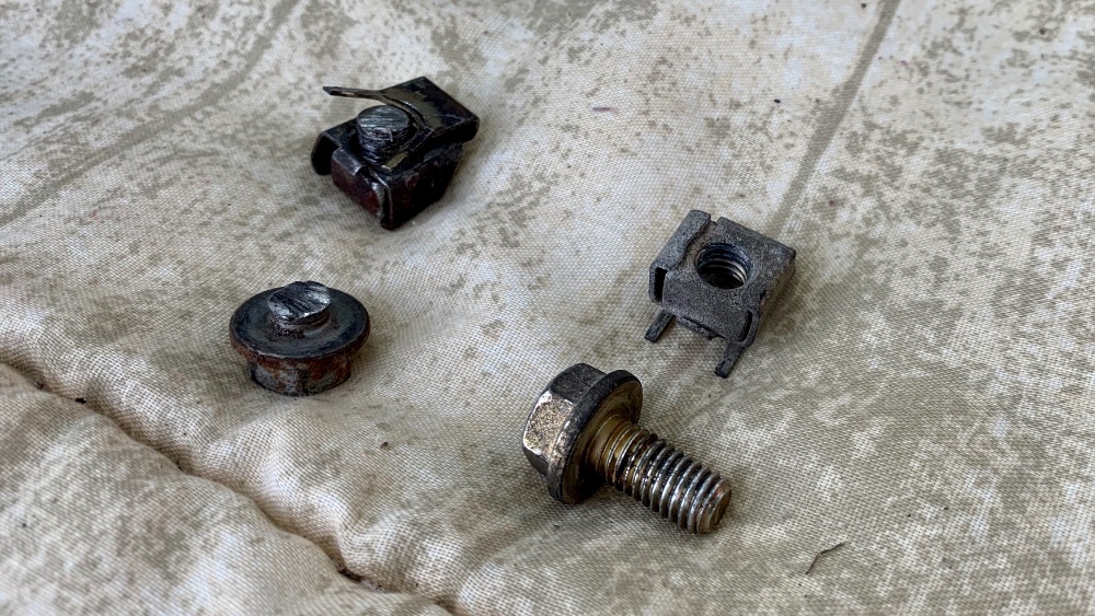

Retour à la maison et pour la mise en place de l'attelage impossible de démonter le parechoc car la dernière personne qui est passée par là a fixé les garde boue arrières avec des rivets dans tous les sens...
Je l'ai donc simplement écarté au niveau du joint de coffre en déposant les deux feux et 4 clips en plastique pour une meilleure accessibilité. La mise en place n'est pas spécialement mal fichue mais je ne sais pas ce qui leur a pris d'aller planquer les boulons dans des traverses avec très peu d'accessibilité, bref on s'en sort tant bien que mal !
Pour le passage du faisceau contrairement à d'autres voitures ou l'on se repique sur les feux, ici les câbles courent sous tout le plancher et remontent dans la baie moteur jusqu'à la boîte à fusibles proche de la batterie pour se repiquer dedans (un fusible 60A à installer et un gros connecteur gris à raccorder).
Sur l'Espace ou il était monté initialement, ils avaient fait passer le faisceau tout droit côté conducteur le long de la ligne d'échappement, et surtout, à travers le ressort d'amortisseur
Pour des raisons évidentes de tenue dans le temps j'ai choisi de le dévier un peu en passant côté passager à l'arrière pour éviter la chaleur de l'échappement, puis en utilisant les passe câbles servant entre autres aux durites de gasoil qui semblent presque faits pour. Cela fait plus propre et aucun risque de rupture si un jour la voiture arrivait en butée de suspension pour une raison X ou Y.
En guise de consécration, hier nous avons fait un aller-retour à Niort (350km) attelé avec un plateau sans encombres Le G8T tracte correctement même si la puissance est un peu limite au vu des routes vallonnées que j'ai emprunté. Enfin le plus important : il ne boit pas d'eau, ne mange pas d'huile et la jauge de température est soudée à 4 barres quelque soient les circonstances.
Environ 2500km parcourus ces trois dernières semaines dans tout le Sud Ouest et malgré son état et un an d'abandon derrière un garage il m'emmène toujours d'un point A à un point B sans rechigner !
Aujourd'hui on a remis le couvert avec une remorque plus petite cette fois-ci pour commencer les allers retours à la déchetterie.
Il commence enfin à être apprécié par la famille (pour son côté utilitaire)

J'en suis à un point où les démarrages sont vraiment devenus très fastidieux le matin et pour cause :
Jusqu'ici j'incriminais la poire d'amorçage (partiellement fendue) de fuir et finir par désamorcer le circuit de gasoil pendant la nuit, or hier en passant dessous pour m'occuper de sa vidange moteur HORREUR -> le bas moteur était couvert d'une sorte de mixture grasse assez fraiche et des goutelettes s'écoulaient en bon nombre !
Après changement du filtre et de l'huile pour repartir sur une base saine (et éliminer deux potentielles fuites) j'ai fait un grand coup de propre en dessous et laissé tourner le moteur une petite minute au ralenti afin de faire mon appoint.
En repassant la tête dessous par curiosité j'ai remarqué un goutte à goutte cette fois-ci nettement localisé à l'avant du moteur entre le compresseur de clim et le filtre fraichement remplacé.
Un liquide presque translucide semblait suinter, au début j'ai pensé à un compresseur de clim fendu dont l'huile s'échapperait mais celle-ci fonctionne toujours très bien ! J'ai donc poussé les investigations pour m'apercevoir qu'en réalité cela venait d'un peu plus haut : la pompe à injection
Celle-ci porte pourtant les traces d'une réfection (date et km inconnu) mais visiblement un joint sur l'arrière/le dessous a décidé de prendre sa retraite plus tôt que prévu !
De toute évidence il va falloir y regarder, c'est dommage, moi qui me réjouissais de commencer à voir la fin du tunnel se profiler...
J'aimerais bien ne pas avoir à tout sortir car il me semble que cette pompe Bosch est galère à ouvrir et à recaler en cas de démontage, à suivre donc
En attendant il a désormais de l'huile toute fraiche et aura tout de même rempli les missions auxquelles il était destiné avec brillo

Il a donc eu droit à un remplacement de la poire d'amorçage avec ses durites, a savoir que sur le DT c'est du 10mm et non 8mm (diamètre intérieur), n'ayant pas vérifié avant l'achat je m'y suis donc repris à deux fois...
Au passage filtre à air, filtres d'habitacle et filtre à gasoil + nettoyage de la cuve, tout se fait sans peine et il démarre désormais beaucoup mieux !

Cette semaine c'était donc remplacement d'à peu près tous les organes, à savoir :
Rotules axiales (x2)
Soufflet de crémaillère conducteur (le passager était nickel et en origine Renault, j'ai préféré le remettre en place, il sera probablement plus durable)
Rotules de direction (x2)
Biellettes de barre stabilisatrice (x2)
Triangles AV complets (x2)
Tout se fait assez bien mais il m'a fallu sortir les porte fusée de chaque côté pour réussir à extraire les rotules de suspension, heureusement avec mon papi pas loin il n'y avait pas de problème et que des solutions
Deux demi journées ont été nécessaires au total et il m'aura fallu acheter deux outils :
extracteur de rotules axiales 35-45mm (33€ chez Carter Cash) et douille de 34mm (10€ chez Roady) pour desserer l'écrou de cardan
Le reste est plutôt classique :
Le chantier s'est étonnament bien déroulé, peu de pièces grippées et un accès mécanique tout à fait décent
C'est donc sereinement que je l'ai finalement présenté hier après midi pour sa contre visite, passée haut la main (après quelques fortes accélérations du contrôleur et un beau nuage pour décrasser tout de même, les joies du diesel
Il est donc reparti (de loin) pour deux ans ! Presque en pleine forme ! Restera la pompe à injection qui goutte moteur tournant et quelques babioles simplement d'ordre esthétique : gros décrassage intérieur, remplacement de la jante de volant et des sièges avant, correction de certains défauts extérieurs...
Un petit pas pour l'homme, mais un grand pas pour l'Espace Alizé
Les kilomètres ont continué à défiler mais je me suis occupé en parallèle du gros des réparations nécessaires sur le III
Ensuite remplacement des deux trains de pneus par du goodride en 4 saisons, c'est une marque que je ne connais pas plus que ça, plutôt entrée de gamme niveau tarif mais je n'avais pas le budget pour partir sur du premium..!
Le CT se concentre sur l'état donc cela sera suffisant, sur les quelques centaines de kilomètres effectués depuis (majoritairement sous la pluie) c'est très bien ! Dans tous les cas ça reste un Espace donc je ne cherche pas à arsouiller sur petites routes et atteindre les limites de la gomme même si dans tous les cas ce sera toujours mieux que les anciens HiFly qui les précédaient et étaient rendus à la corde
La majorité des travaux nécessaires pour la contre visite étant faits, il me restait le plus repoussant ! (J'ai gardé le meilleur pour la fin) : le train avant
- Cliquet/clés plates de 10, 13, 16, 17,18,19, 22 et 24mm
- Douille de 22mm 12 pans pour la vis avant de triangle
- Clés Allen ou pince étau pour maintenir les rotules au desserrage
- Clé dynamométrique 20-210N.m pour permettre tous les serrages (300N.m pour l'écrou de cardan mais démontage facultatif)
- Un très gros cliquet ou une barre sur laquelle on peut forcer sans craintes avec un bras de levier
