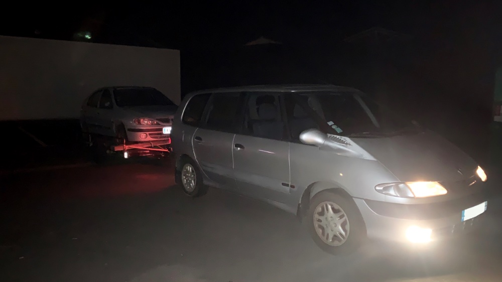

En guise de consécration, hier nous avons fait un aller-retour à Niort (350km) attelé avec un plateau sans encombres Le G8T tracte correctement même si la puissance est un peu limite au vu des routes vallonnées que j'ai emprunté. Enfin le plus important : il ne boit pas d'eau, ne mange pas d'huile et la jauge de température est soudée à 4 barres quelque soient les circonstances.
Environ 2500km parcourus ces trois dernières semaines dans tout le Sud Ouest et malgré son état et un an d'abandon derrière un garage il m'emmène toujours d'un point A à un point B sans rechigner !
Aujourd'hui on a remis le couvert avec une remorque plus petite cette fois-ci pour commencer les allers retours à la déchetterie.
Il commence enfin à être apprécié par la famille (pour son côté utilitaire)
