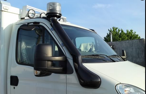

j'ai reçu du père noel (merci Eric!) une chouette gaine pour améliorer l'admission, vu que j'avais viré la tuyauterie d'origine qui tombait beaucoup trop bas dans le pare choc à mon gout, et que sans rien, en roulant dans la pluie et la bruinasse, j'avais un peu peur que ça aspire des mini gouttes d'eau directement.
Voilà ce que ça donne: Alors bon, je ne sais pas si c'est totalement l'idéal, mais en pompant à cet endroit ça m'étonnerait que ça puisse prendre l'eau...
qu'en pensez vous?
Sinon je pouvais la faire arriver juste derrière le clignotant, mais ça m'a semblé encore trop risqué pour la flotte.
qu'en pensez vous?
Elle est très bien cette gaine.
Pas de risque d'avaler de l'eau en roulant dans une flaque

Manque plus que le schnorkel...
bien utile si tu habites dans le chnord !

C'est pas très discret quand même (sur un Master): Je pourrais tout aussi bien aspirer l'air de l'habitacle, comme je suis à l'ouest du ch'nord c'est toujours assez "humide" de toute façon.
