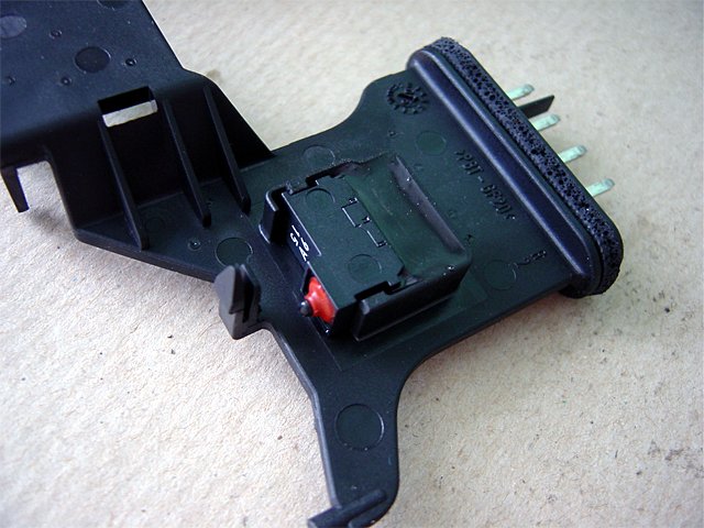

Salut, ce problème est connu, il provient d'un des contacteurs situés dans le mécanisme de serrure. Un (simple) contacteur défectueux n'envoie plus la bonne information à l'UCH et cela indique que la porte est ouverte, avec tous les désagréments que cela entraîne.
Il est possible de remplacer le contacteur, j'explique tout dans ce post : viewtopic.php?t=27596
Le contacteur en question (indique à l'UCH l'état de la portière : ouverte ou fermée)
Autre solution : remplacer le bloc serrure complet (mais si on opte pour de l'occasion, le problème risque d'apparaître dans un futur proche).
