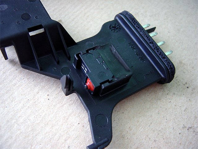

Salut, ce problème est connu, il provient d'un des contacteurs situés dans le mécanisme de serrure. Un (simple) contacteur défectueux n'envoie plus la bonne information à l'UCH et cela indique que la porte est ouverte, avec tous les désagréments que cela entraîne.
Il est possible de remplacer le contacteur, j'explique tout dans ce post : viewtopic.php?t=27596
Le contacteur en question (indique à l'UCH l'état de la portière : ouverte ou fermée)
Autre solution : remplacer le bloc serrure complet (mais si on opte pour de l'occasion, le problème risque d'apparaître dans un futur proche).

cela n'a pas avoir avec le verrouillage.. c'est une détection de portière ouverte (système intégré dans la serrure, qui détecte si la clenche est en position portière ouverte.
