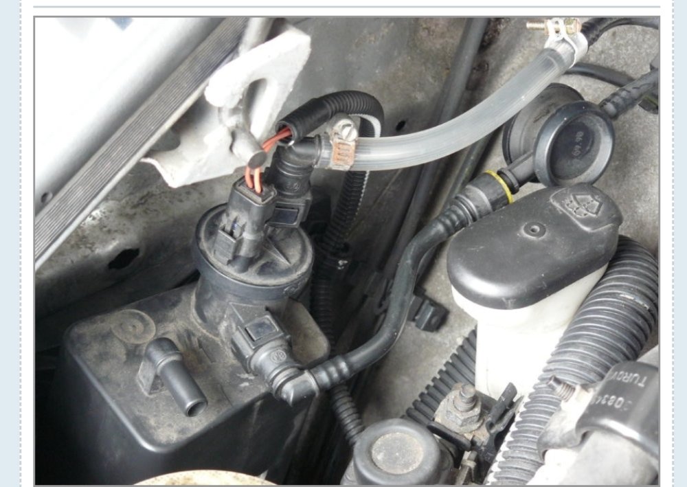

Autre question, est ce que le canister peut intervenir sur le ralenti ?
J'ai remarqué un tuyau fatigué et légèrement craquelé qui arrive au canister...?
Quand au boîtier papillon, comment faire pour le contrôler ? L'ensemble tirette, ressort fonctionne parfaitement.
Merci d'avance
- Messages : 8831
Re: Nouvel espace 3V6 24v avec 83000 kms
une prise d'air entre moteur et canister entraine un ralenti mauvais.

Juste pour info, c'est le tuyau blanc (photo prise sur la toile) qui est craquelé..

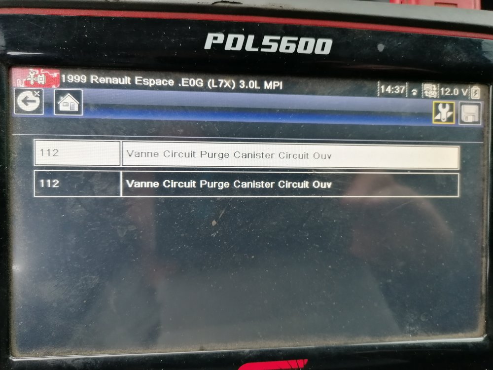

Des news du v6
Mon voisin m'a prêté son diag.
Voici ce qu'il en sort :
Canister hs?
Des news du v6
Canister hs?
- Messages : 4014
La vanne du canister est en circuit ouvert. Donc soit la vanne est HS, soit le faisceau qui y va est coupé.

J'ai essayé 2 autres canisters et toujours le même défaut.Wutch a écrit : 01 nov. 2023, 15:24 La vanne du canister est en circuit ouvert. Donc soit la vanne est HS, soit le faisceau qui y va est coupé.
La cosse doit être en défaut....
Merci Wutch

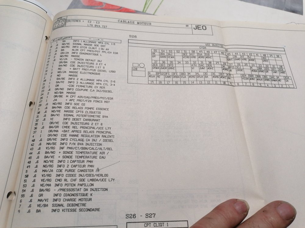

- Messages : 4014
Donc il faut trouver un schéma électrique et mesurer la continuité entre le calculateur et la vanne
- Messages : 2437
- finition : 25 Th
- Année : 2011
Et ça arrive d'un seul coup ??? Je n'ai pas touché ce côté avant ce problème....Wutch a écrit : 01 nov. 2023, 17:31 Donc il faut trouver un schéma électrique et mesurer la continuité entre le calculateur et la vanne![]()
Reste plus qu'à contrôler la continuité du fil.... Après la pluie.....
- Messages : 4014
Ca, je ne sais pas dire.
Mais si on se fie à ce que remonte le calculo, le circuit est ouvert, donc ca veut dire qu'il n'arrive à pas actionner/lire la vanne.

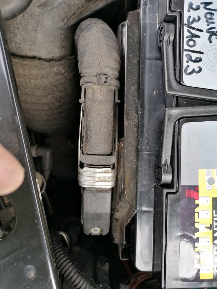

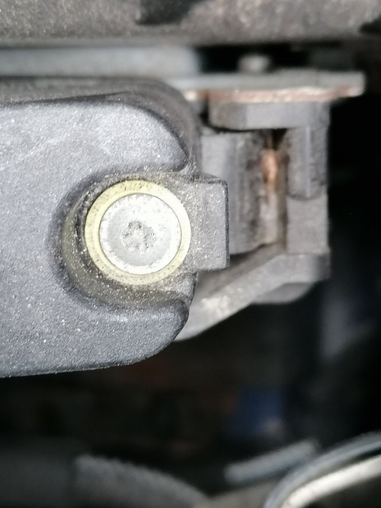

Par contre je n'ai pas réussi à démonter la prise du calculateur.... J'ai dévissé la petite vis, tirer sur l'attache en ferraille et puis après je n'y arrive plus
Je pense m'y être mal pris.....

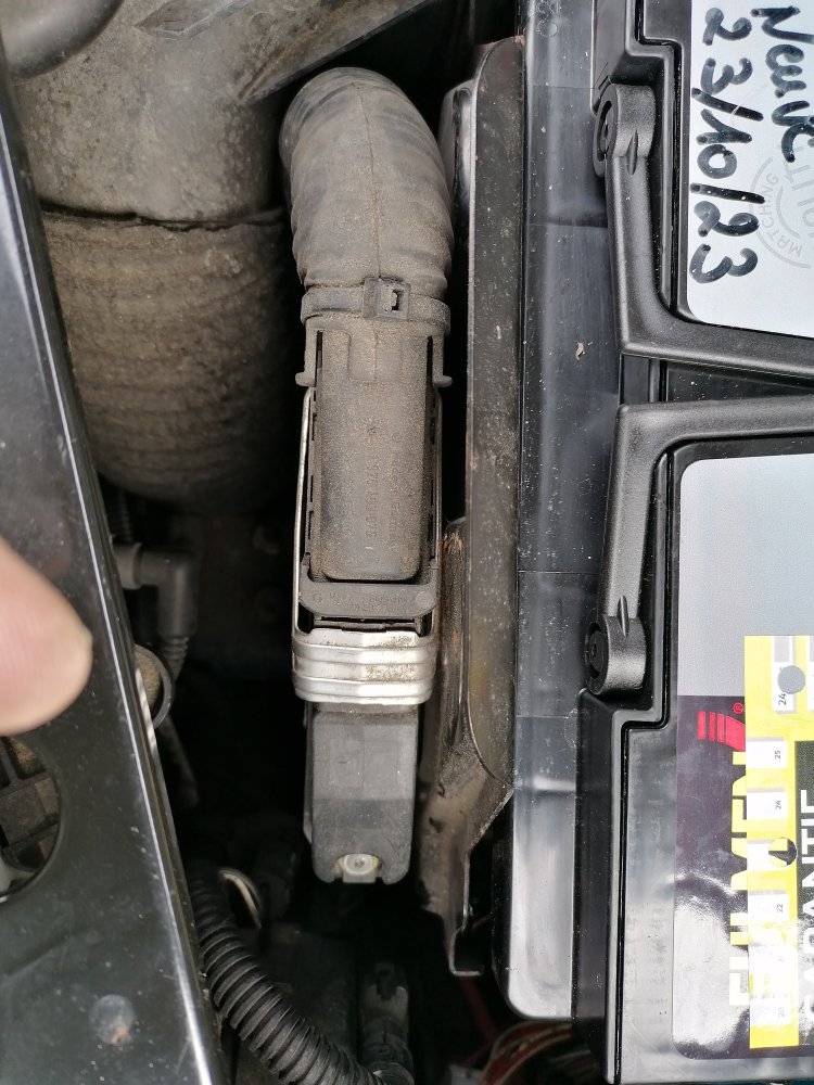

- Messages : 8831
de mémoire le calculo en photo, c'est le calculo de bva.
- Messages : 2437
- finition : 25 Th
- Année : 2011
Salut Grostoto,
Oui c'est bien celui de la boîte auto.
Celui moteur est de l'autre côté

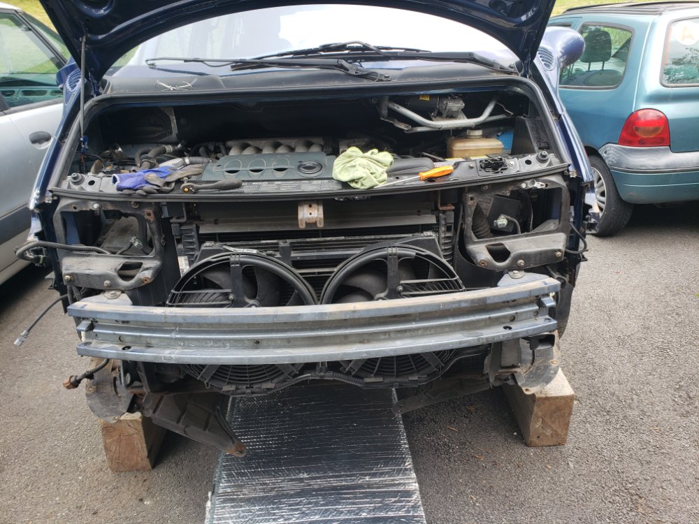

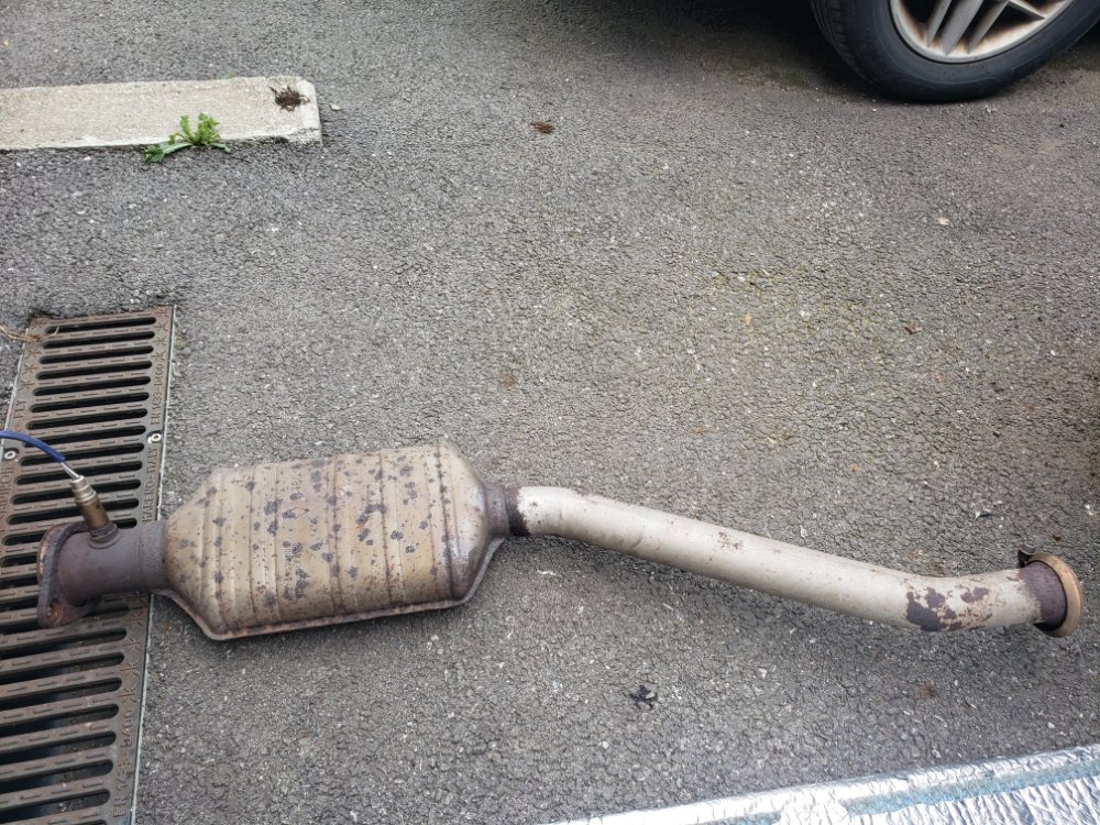

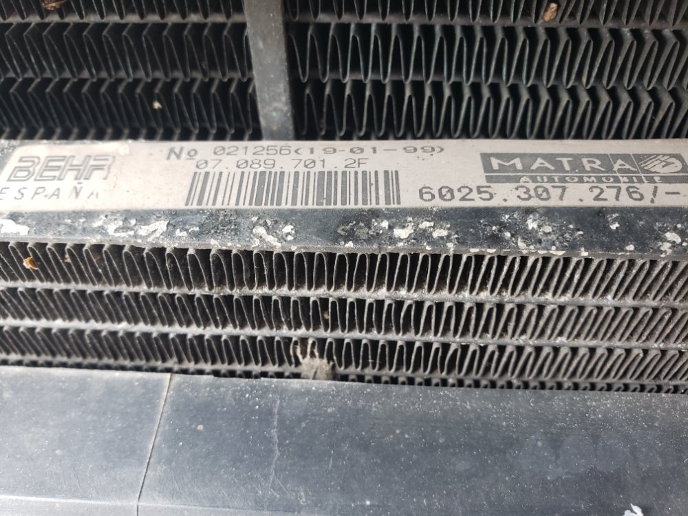

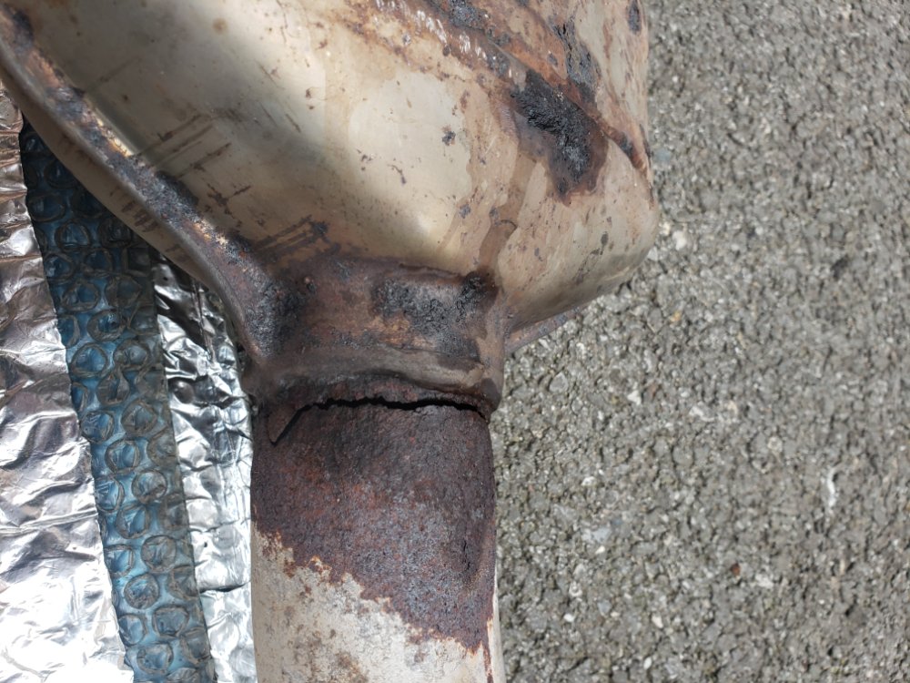

Des news du V6, après un long moment de réflexion j'ai décidé de faire le gros entretien.
Aucun garage ne veut y toucher, donc j'ai toutes les pièces à la maison et donc on y va. On commence tranquillement avec la face avant (très facile) et je découvre les étiquettes bien d'origine !!
J'ai démonté le catalyseur et là, on voit qu'il est déjà bien fatigué
La suite arrive bientôt

- Messages : 8831
la je couperai, et je remet un tube par dessus pour aller chercher la bonne matière plus haut.
soudure, et traitement peinture haute t° (à poele à bois).
Salut Grostoto,grostoto a écrit : 07 juil. 2024, 22:07 la je couperai, et je remet un tube par dessus pour aller chercher la bonne matière plus haut.
Oui c'est pour l'instant la solution choisie.
